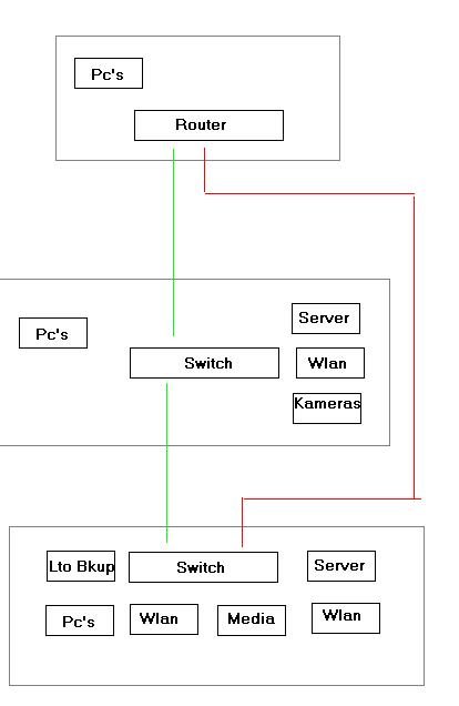

Hallo miteinander.
Ich hätte da mal eine Frage zum Netzwerk (Leider gibt es noch keine
Kategorie Netzwerk)
Und zwar habe ich einen Router und 2 Switche's diese sind wie auf dem
Bild Grüne linie verbunden.
Nun ergibt sich gerade das ich ohne viel Aufwand die Rote verbindung
noch einbauen könnte.
Würde das sinn machen oder würde das sogar Stören? Wenn der mittlere
Switch ausfällt würde die Verbindung Router und unterer Switch zumindest
noch laufen? oder Würden die daten im Kreislaufen und es eine art
Rückkopplung geben?
Könnte man somit viliecht sogar die Geschwindigkeit zwichen Router und
Switch von 1gigabit auf zwei verbessern?

nein, das geht nicht wirklich. Man kann sie nur als Fall-back nutzen,
falls grün mal ausfällt. (Spanning-Tree, falls die Switchs das können)
Gast #4399988
Wenn 2 Verbindungen vom router zu Switch eins und von Switch 1 zu Switch
2 gehen, kannst Du über ein LACP Trunking die Bandbreite und
Ausfallsicherheit erhöhen.
Auch hier gilt, Deine Switche müssen das können.

wobei ich mir nicht sicher bin, ob es nicht reicht wenn ein Switch
Spanning Tree unterstützt. Des reicht doch den Ring an einer Stelle zu
unterbrechen.

Welchen Sinn soll das mit einer Fritzbox ergeben? Da kommt eh' nur
Internet raus ...
Wenn, dann musst du statt bzw. zusätzlich zur Fritzbox einen geeigneten
Switch mit Port-Trunking verwenden (und die Fritzbox wirklich nur aufs
Internet-Gateway reduzieren).

Wenn ich das richtig gesehen habe sind das zwar smart Switche, aber da
habe ich nichts von Spanning Tree gefunden.
Also klappt das so nicht. Was man machen könnte währen parallele
Verbindungen zwischen den Switchen zur Bandbreitenerhöhung.

geht aber auch nur wenn die Switchs das unterstützten - sonst hat man
wieder einen ring.
