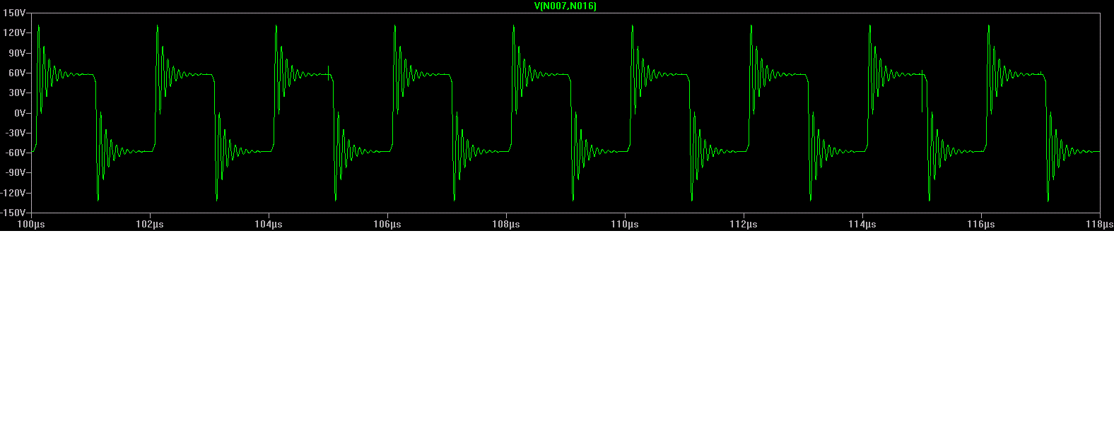

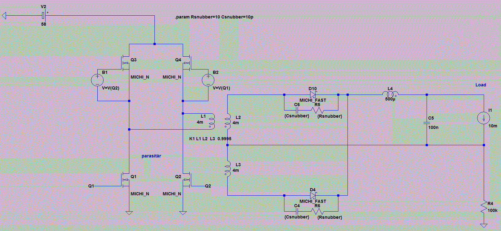

Hallo !
Bei einem ungeregelten Vorwärtskonverter will ich 48V auf galvanisch
getrennte 48V konvertieren. Dabei verwende ich eine H-Brücke in
Standardtopologie. Der Duty Cycle ist etwa 95%.
Sekundär habe ich 2 Wicklungem mit Mittelpunktanzapfung, deren
Spannungen ich gleichrichte und glätte. Die Schaltung ist entsprechend
dem rechten Teil des angefügten Bildes - aber zunächst ohne die Drossel.
Den Ansteuerteil bitte ignorieren - ich verwende einen integrierten
Gate-Treiber. Die 100k ganz rechts bitte wegdenken. die sind nur zur
Simulation.

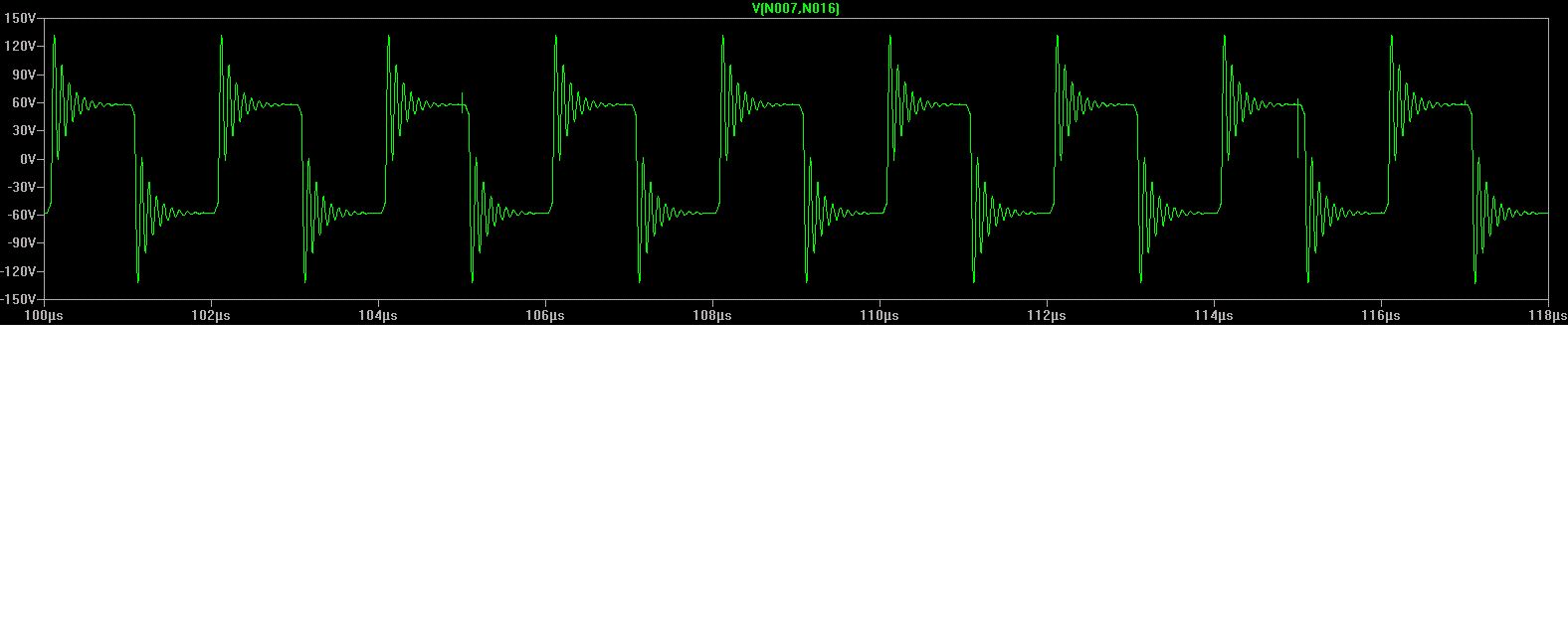

Leider beobachte ich (sowohl in Simulation wie auch Praxis) große
Überschwinger, die fast das doppelte der Brückenspannung ausmachen.
Diese gehen auf die Streuinduktivität des Übertragers zurück.Der
Koppelfaktor ist ca 0.995 (laut Hersteller). Da der Gleichrichter den
Spitzenwert gleichrichtet, habe ich ausgangsseitig nicht meine 48V,
sondern viel viel mehr. Auch bei Belastung bricht die zu hohe Spannung
nicht ein. Diverse Snubber an den Dioden dämpfen zwar, führen aber
dennoch zu Überschwingern.
Abhilfe:
Längsdrossel 470uH , um die Spannung zu glätten. Das wäre genau die
Standardtopologie eines geregelten Durchflusswandlers: Ua = Ui * D
Es funktioniert grundsätzlich tadellos, nur ist die Topologie nicht
Null-Last-fähig. Das ist auch klar, denn der Strom durch die Drossel ist
Sägezahnförmig mit einem Grundanteil. Wenn der Grundanteil Null ist
(Leerlauf), so entsteht ein lückender Betrieb und die Ausgangsspannung
wird deutlich größer (zu groß).
Was kann man da tun?
Würde mich über Tipps freuen !
Danke und Grüße,
Michael

Hmmm, zumindest in der Simulation sehe ich nicht, dass sich damit das
Überschwingen reduzieren lässt. Dämpfen ja, aber das Überschwingen
bleibt.
Ich frage mich langsam, ob ich hier nicht total auf dem Holzweg bin...

>Bitte Zeig jetzt nochmal deine Schaltung und Kurvenverlauf.
Bin nicht in der Firma.
Wie gesagt: die tatsächliche Messung an der Sekundärseite sieht
weitgehend so aus, wie in der Simulation.
Die Schaltung sieht fast so aus wie oben, bloß dass ich einen Gate
Treiber verwende. Für die Snubber habe ich an den Dioden 10pF und 10k.
Schaltfrequenz: 500kHz. Variation verändert das Dämpfungsverhalten, aber
das Problem sind die Überschwinger bei Null-Last...Bei etwas Last geht
es klaglos. Diese Grundlast könnte ich nun "verbraten", es sind dabei
aber ca. 1W nptwendig, sodaß ich einen Kühlkörper vorsehen müsste. Das
ist ja irgendwie total besch...
Ich laboriere nun schon Tage damit herum, diese Überschwinger irgendwie
wegzubekommen, ohne Erfolg.
Aber jetzt einmal frohe Weihnachten !!!

Dieses Klingeln kann zwei Ursachen haben. Einmal das "übliche" Klingeln
von parasitären Induktivitäten und Kapazitäten, und das Klingeln bei zu
wenig Last. Der Effekt ist hier ganz gut beschrieben:
http://www.sprut.de/electronic/switch/schalt.html#gap
So ein ähnliches Problem hatte ich auch mal, war letztendlich ein
Denkfehler:
http://www.fingers-welt.de/phpBB/backup/12/39834_1.htm?q=fress+Besen&art=r#b7
Warum ist dein Ausgangskondensator so klein? Mach da mal 1000µ draus.
#4401178
Wo her hast Du diese Werte? 10pF und 10k haben eine Grenzfrequenz von
1,6 MHz. Die 10k werden dabei nicht viel Leistung verbraten können. Mess
doch mal die Verlustleistung.
Ferner würde ich auch mit halbwegs realen Komponenten simulieren. Also
die Induktivitäten sollten einen seriellen Widerstand haben, der
Ladekondensator ebenfalls.
Wie sieht es denn bei der Brücke während der Tot-Zeit aus?
mfg klaus
