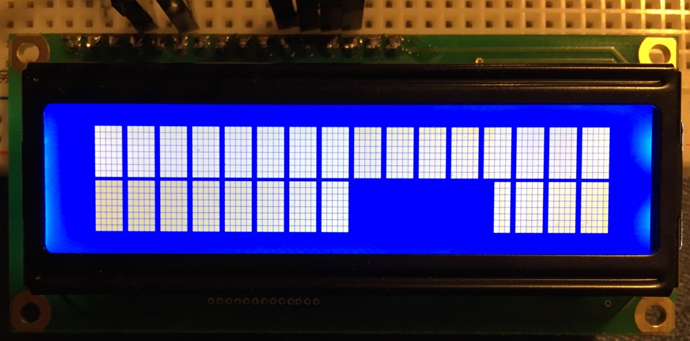

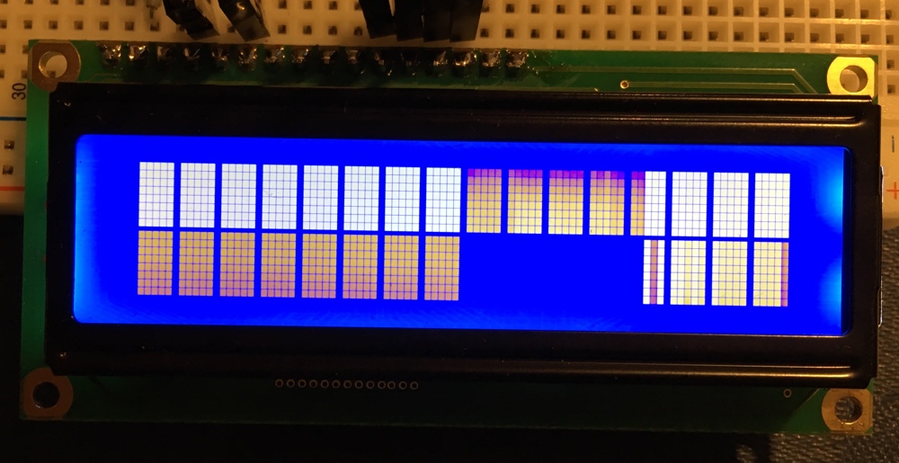

Hallo zusammen!
Lese schon einige Zeit hier mit, bekomme aber leider mein LCD Display
nicht zum laufen.
Habe zwei EA W162B-N3LW.

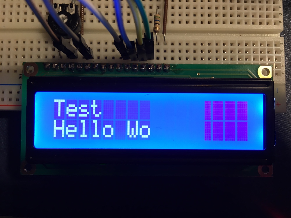

Das 1. Display zeigt in der ersten Zeile "Test" und in der zweiten Zeile
"Hello Wo" an, also schneidet nach dem 8. Zeichen ab.

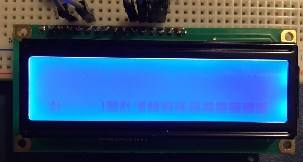

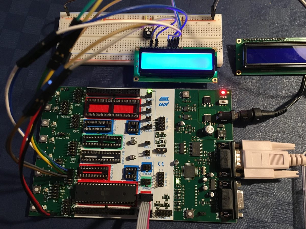

Das zweite Display hab ich mir bestellt da ich dachte das erste sei
kaputt, dieses zeigt aber gar nichts an, mit gleichem Versuchs-Aufbau!

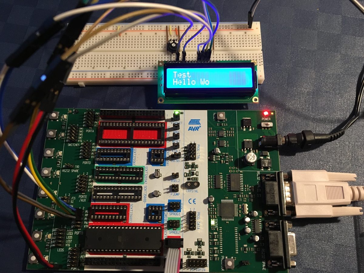

Am Anfang hat keins von beiden funktioniert, dann habe ich die Ausgänge
auf Port B umgestellt und mit den Zeiten ziemlich viel versucht. Habe
Sie jetzt alle stark verlängert und jetzt funktioniert es wie oben
beschrieben.
Hat jemand eine Idee an was das liegen kann bzw. was ich noch probieren
kann damit es funktioniert?
Vielen Dank im voraus!

Lt. Datenblatt sollte zwischen Vee und Vcc eine Spannung von ca. 3,4V
anliegen. Was heißt bei dir 'voll' bzw. 'halb'.
An den Bildern ist es nicht zu erkennen: Hat deine Beleuchtung einen
Vorwiderstand?
MfG Spess
OP #4400458
Mit "halb" bzw. "voll" war die der visuelle Eindruck am Display gemeint.
Habe eben nochmal nachgemessen:
Pin 1  --> Masse
Pin 2  --> 5 Volt
Pin 3  --> 0,0 Volt bei "Voll"
       --> 0,3 Volt bei "Halb"
Pin 15 --> 3,5Volt (56 Ohm Widerstand)
Pin 16 --> Masse
Gast #4400506
Die Beschaltung kann es nicht sein, das erste Display funktioniert ja,
es gibt nur ein Problem mit der Zeilenlänge der zweiten Zeile. (DD-RAM
Anordnung im Display unüblich?) Beim Einsetzen des zweiten Displays gibt
es wohl ein Kontaktproblem oder es ist defekt.

OP #4400538
Ist ein 5k Ohm Poti.
Habe eben etwas experimentiert.
Also die erste Zeile zeigt auch maximal 8 Buchstaben an.
Auf dem Display ist auch nach dem 8 Feld (egal ob 1. oder 2. Zeile) kein
Kontrast mehr zu sehen, Display eventuell Defekt?
Habe mir deswegen ja nochmal eins bestellt, aber bei dem komm ich ja
nichtmal soweit das es mir überhaupt irgendwelche Buchstaben anzeigt.

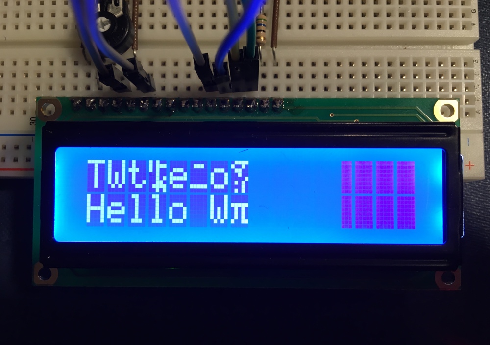

Wenn ich die Zeiten auf die Standardwerte von dem Tutorial (hier aus dem
Forum) setze, zeigt es mir nur noch komische Zeichen an (siehe Bild 2
StandardZeitwerte).

OP #4400666
Also so ganz komme ich mit dem Beitrag nicht klar.
Habe jetzt mal unterschiedliche Sachen probiert z.B. ein Buchstabe in
die 1. Zeile auf das 15. Position zu schreiben --> zeigt nichts an.
Mir scheint es, also gebe es für das Programm die letzten 8 Zeichen der
zwei Zeilen gar nicht. Egal was ich versuche, mir zeigt es dort nie ein
Zeichen an. Auch jedes mal wenn ich ein Programm auf den Microcontroller
lade, leuchten während dem Vorgang nur die ersten 8 "Felder".
Habe dann nocht die #define Werte von
#define LCD_DDADR_LINE1         0x00
#define LCD_DDADR_LINE2         0x40
in
#define LCD_DDADR_LINE2         0x28
umgeändert. Blieb bei der selben Ausgabe am Display.
Wenn ich dann in der
1. Zeile -->
"ABCDEFGHIJKLMNOPQRSTUVWXYZabcdefghijklmnopqrstuvw123456789" und in der
2. Zeile --> "Hello World"
zeigt er mir
1. Zeile --> ABCDEFGH
2. Zeile --> Hello Wo
an.
Lass ich das Hello World in der zweiten Zeile Weg, erscheint
2. Zeile --> opqrstuv
Gast #4400705
