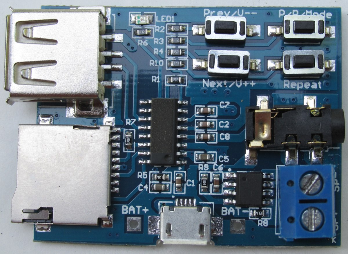

OP (Firma: n.a.) #4400820
in diesem Beitrag "Völlig neue Beschriftungsmethode für IC ?"
hatte ich von einem merkwürdigen Verfahren zur Entfernung bzw. Änderung
von Beschriftungen an ICs berichtet.
Nach einigem Probieren mit den betroffenen Audioboards kommt mir nun ein
Verdacht auf, bei dem ich nicht weiss, ob es einen direkten Zusammenhang
mit dem "Etikettenschwindel" bei den Chips geben könnte. Ein gesondertes
Thema dazu ist jedoch wohl angebracht.
Wie berichtet, funktionieren die Boards alle einwandfrei. Es scheint mir
nach Lage der Dinge aber fast so, als ob sie gezielt billig unters Volk
gebracht werden, um unbemerkt den Verchleiß von USB-Speichersticks und
SD-Karten merklich zu erhöhen und somit den Absatz dieser Teile
anzukurbeln.
Die Audioboards speichern beim Ausschalten die Einstellungen
(Dateinummer, Lautstärke) ab. Das ist grundsätzlich sehr sinnvoll und
auch praktisch. Da die Boards aber nicht mit EEPROM bestückt sind,
werden die wenigen Bytes irgendwo auf den Speichermedien versteckt
außerhalb ihres FAT-Filesystems abgelegt.
Das ist ohne Zweifel so, da nach einem Wechsel vom Speichermedium zu
einem anderen, baugleichen Board dort mit den selben Einstellungen
weiter abgespielt wird. Deshalb ist auch ein interner EEPROM im
MP3-Decoder selbst auszuschließen.
Am PC kann ich jedoch auf der benutzten Speicherkarte mit den mir
verfügbaren Tools keine versteckte Datei oder einen Ordner im
FAT-Filesystem finden.

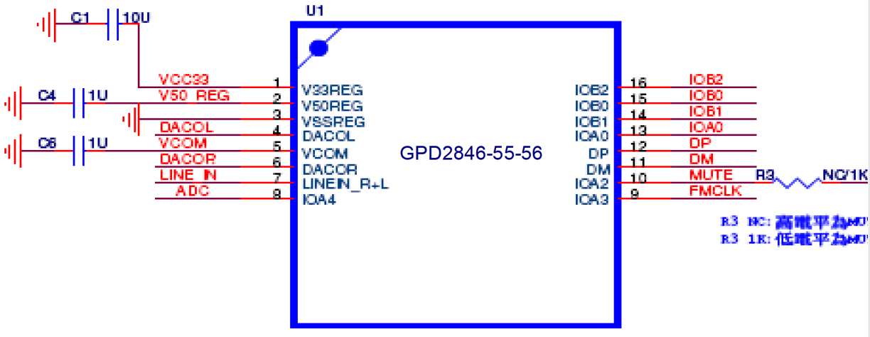

Zwei Bilder zum Board und dem MP3-Decoder habe ich mal beigefügt.
Nun meine eigentliche Frage dazu:
Der Decoder-Chip wird ohne Spannungsregler und mit nur 10uF gestützt
direkt von der 5-Volt miniUSB-Buchse versorgt. Elkos sind auf der
Platine nicht vorhanden. Ist es so möglich, beim Abschalten der
Stromversorgung noch schnell und zuverlässig die Einstellungs-Bytes
einmalig auf das externe Speichermedium zu übertragen?
Wenn nicht, dann bedeutet das wohl folgendes:
Da der Decoder-Chip ja nicht "wissen" kann, bei welcher Sounddatei
irgendwann mal die Spannung abgeschaltet wird, müsste er bei jedem
einzelnen der automatisch nacheinander abgespielten Songs die
Einstellungswerte dazu vorsorglich auf die Speicherkarte schreiben. Bei
2 Stunden Musikhören wären das im Schnitt so 50 Schreibzugriffe, dazu
sicher auch immer auf die selben Speicherzellen der SD-Karte oder des
USB-Sticks.
Beim Abspielen würde sicher kaum jemand derartig viele Schreibzugriffe
und den damit verbundenen hohen Verschleiß erwarten.
Oder kann das Speichern auch noch irgendwie anders gelöst worden sein?

#4400826
Wenn das nur ein paar Bytes sind, gibt es bei FAT-formatierten Medien
allerhand ungenutzten Platz, um die (beispielsweise in den Bootsektor)
irgendwo zu verstecken. Das ist höchstens bezüglich der Einhaltung von
Standards fragwürdig.
Selbst wenn immer "auf die gleiche Stelle" im oder außerhalb des
Filesystems geschrieben wird, geht das nicht notwendigerweise immer auf
die gleiche Speicherzelle. Die Medien machen "Wear Leveling" - wird die
gleiche Zelle zu oft beschrieben, wird sie automatisch ausgetauscht.
Bei ausreichend kleinen Medien reichen zwei dd-Befehle und ein
anschließender binary diff, um dem "Geheimnis" auf die Spur zu kommen.

Michael P. schrieb:
> Bei 2 Stunden Musikhören wären das im Schnitt so 50 Schreibzugriffe,
> dazu sicher auch immer auf die selben Speicherzellen der SD-Karte oder
> des USB-Sticks.
Das macht nichts, denn sowohl SD-Karten als auch USB-Sticks verwenden
ein internes Wear-Leveling, um das sich der die Karten/Sticks nutzende
Host nicht kümmern muss.
Anders sieht das bei "nacktem Flash" aus, was in Form von Speicherkarten
wie SmartMedia und deren Nachfolger xD-Karte glücklicherweise als
ausgestorben angesehen werden kann.
