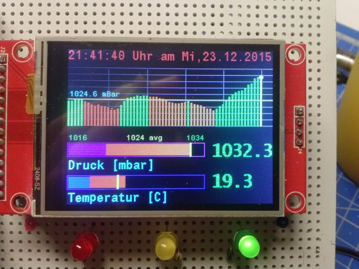

in meinem kleinen Projekt ein Barometer mit Vorhersage zu bauen bin ich
immer noch auf der Suche nach einer guten Strategie wie man das Wetter
vorhersagen kann.
Zur Verfügung stehen die auf N.N. normierten Druckdaten der letzten 48h.
Ausgabe sind 6 LED von rot bis blau, die die Tendenz anzeigen sollen.

Nach dem Anstieg, der oben zu sehen ist von gestern abend ist hier
jedenfalls blauer Himmel und Sonne, derzeit fällt es jedoch wieder
rapide ab.
Fällt dazu jemand noch was ein?

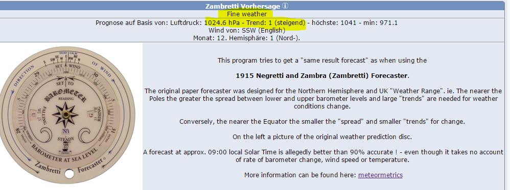

Suche mal unter dem Begriff "Zambretti Vorhersage". Dieser Algorithmus
brauch nur lokale Temp. und Luftdruck, wenn ich mich richtig erinnere.
Ich hab davon im Projekt "weewx.com" mal Code gesehen.
Gruss Daniel

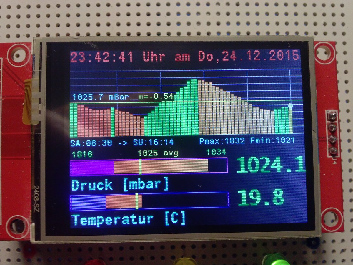

Ich glaube ich werde das einfach mal ne Weile beobachten, vor allem in
welchen Grenzen sich das Ganze bewegt und mit welchen Geschwindigkeiten.
Und daraus kann man dann etwas vermuten und vielleicht auch in Software
umsetzen.
So verkehrt war das heute jedenfalls nicht. Morgens + Mittags Sonne +
blauer Himmel, gegen Abend dann kam der Regen wieder. Und genau das
sieht man ja auch. Ab 12 Uhr ging es bergab.

Gast #4401856
ich habe den Algorithmus mal programmiert und ihn auspucken lassen wie
er die Lage derzeit sieht.
Demzufolge müsste hier strahlender Sonnenschein sein, wolkenlos! Im Bild
die RaspberryPi Station Oldenburg.
Fakt ist: Es pisst ununterbrochen und die Wolkendecke ist dicht wie
sonstwas. Klar treffen die Aussage auf 90% zu, da sie so allgemein sind,
dass das zwangsweise der Fall sein muss. Weiterhin habe ich mir die
Luftdruckhistorie für meinen Wohnort über das ganze Jahr angeschaut. Er
fiel niemals unter 995 mBAr, d.h. nach Zambretti würde ich hier auf
einer Sonneninsel leben.
In die Tonne damit ....
