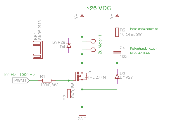

Guten Abend,
größtenteils sollte die Schaltung eigentlich passen.
Könnt ihr dennoch noch einen Blick drauf werfen? :)
Der Motor lief mit 2-3 A an, hatte einen Nennstrom von 1 A bei 16-24
Volt.
V+ kommt prakisch direkt von einem Transformator (18V/6A), wird nur
gleichgerichtet und etwas durch ein 4700µF Elko geglättet.
Ich hoffe, ich habe alles wesentliche erwähnt.
Ansonsten euch noch schöne Feiertage :)
#4401347
@ nickname (Gast)
D2 brauchst du nicht, ebenso C4 und R5.
Passt soweit, wenn der Elko relativ nah am Mosfet sitzt, sagen wir nicht
weiter als 10cm.
R1 ist zu hochohmig. Je nach Treiber kann man den ganz weglassen, besten
falls eine paar Ohm sind dort sinnvoll (max. 10).
Gast #4401354
hmm, D2 wurde eingefügt, da die interne Dioden meistens nicht so gut
sind. Im Falle der Fälle würde wenigstens nicht der FET kaputt gehen,
oder?
> ebenso C4 und R5.
Nicht? Waren die nicht gegen "Kollektorfeuer" sinnvoll?
> weiter als 10cm.
Oh okay. Was müsste ich machen, wenn dem so wäre? 10 cm könnten knapp
werden.
Alles klar :)
Danke für deine Antwort!
Gast #4401385
nickname schrieb:
>> ebenso C4 und R5.
Ja, aber _direkt_(!) am Motor. Und nicht irgendwo in der Pampas, so wie
am Schaltplan gezeichnet....
Ansonsten sind die Störungen schon quasi on air bevor sie das R/C
erreichen...
Grüße
MiWi

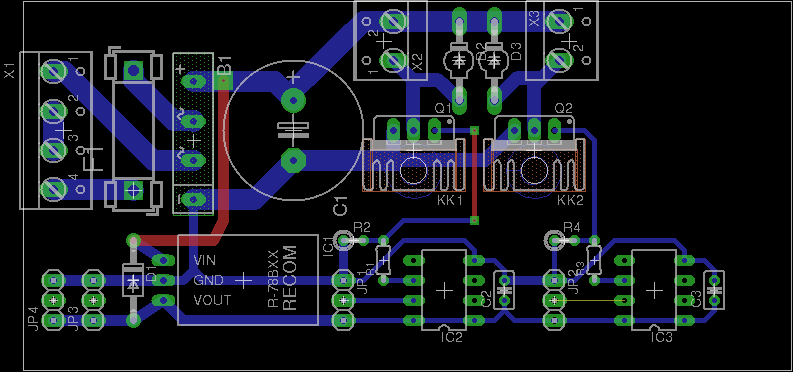

Gast #4402688
Ich habe eure Vorschläge beherzigt und das Schaltbild angepasst.
Eure Hilfe und Know How würde ich aber gerne noch einmal in Anspruch
nehmen :)
Ich bin dabei das Platinenlayout zu erstellen und habe mich größtenteils
an das
http://www.mikrocontroller.net/articles/Richtiges_Designen_von_Platinenlayouts
gehalten.
Einige Probleme sind aber dennoch aufgetreten, wie man in dem Bild
erkennen kann.
Mein Hauptaugenmerk lag darin, den oberen Teil, wo die hohen Ströme
fließen, möglichst kreuzungsarm und mit kurzen Verbindungen zu
gestalten.
Das ist mir auch gelungen, oder? Bis auf die eine Brücke scheint es doch
okay? Ein Air Wire ist noch offen und ich weiß nicht, wie ich da am
geschicktesten Vorgehen soll :)
Eine kurze Kritik wäre nett, damit das ganze vernünftig wird.

Gast #4402760
> nehmen :)
> an das
> gehalten.
> erkennen kann.
> gestalten.
1. Für halbgare Sachen einen "Segen" bekommen geht nicht. Machs
gescheit, investiere die Zeit wie auch wir unsere Zeit investieren...
2. D2 und Konsorten sind immer noch sehr schmalbrüstig für das, was sie
leisten sollen.
3. wie lange sind die Leitungen vom Stecker zum Motor? Und dann setzt Du
die Leitungslänge zum Layout in Relation und wirst feststellen, daß 5mm
kürzere Leiterbahnen schon bei 10cm Kabellänge nicht sonderlich
effizient sind. Schau daß das, was Strom führen muß beisammen bleibt und
nicht riesige Maschen auf der Platine bildet. Dann ist die Leitungslänge
relativ egal...
Grüße
MiWi

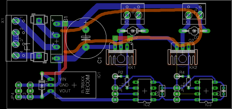

Gast #4402788
> Machs gescheit, investiere die Zeit wie auch wir unsere Zeit
> investieren...
Das versuche ich. Wirklich. Ich habe größtes Interesse daran die
Schaltung gescheit aufgebaut zu bekommen.
> leisten sollen.
Soll ich D2 und D3 durch die BYT 56M oder BYV 28/200 ersetzen?
Die Kabel zu den Motoren werden schon ein paar dutzend Meter lang.
Eigentlich ging ich nicht davon aus, dass das so viele Probleme machen
würde :/
> relativ egal...
Ja, das dachte ich mir auch so. Deswegen habe ich die MOSFETs direkt
neben den Abblockkondensator gepackt und die Motoranschlüsse direkt
darüber.
Ich habe mehrere Konstellationen der Bauteile versucht und so sah alles
am optimalsten aus.
Ich habe mal die Masche eingezeichnet.

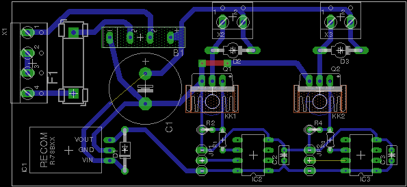

Gast #4402833
Bild 2 ist schon besser, aber da geht noch mehr (20% kleiner)!
Rutsche den Q2 noch näher ran und spendiere ihm ganz rechts einen
zweiten C.
Verwende besser SMD und eine Gnd-Plane. Gnd vom rechten Treiber IC3 muss
möglichst kurz mit dem Drain von Q2 verbunden sein.
Gnd von IC2 muss möglichst kurz mit Q1/Drain verbunden werden.
Dreh die X2 um +90 und X3 um -90°, evtl. bei X3 die beiden Pins
vertauschen.
Evtl. die Kühlkörper zum Rand verlegen.
Werden die Dioden nicht zu warm? Die Zuleitungen / Wires auch als
Kühlung verwenden (möglichst dick machen).
Und poste zusätzlich zu den .png  die .sch und .brd-Dateien.
1 kHz ist noch nicht soo kritisch.
Gast #4402937
Danke. Ich habe mal teilweise deine Tipps umgesetzt. Bei den anderen bin
ich mir unsicher.
> vertauschen.
Gemacht. Sind die Verschraubungen dann nicht sehr schwer zugänglich?
Später ziehe ich ein GND-Polygon. Auf SMD wollte ich aber größtenteils
verzichten!
Es sind eigentlich nur Freilaufdioden, oder? Ich bin mir nicht ganz
sicher, ob die im Regelfall überhaupt warm werden.
Die beiden ICs sind übrigens ATtinys :)

Gast #4402968
Ja, jetzt geht es, ein zweiter C rechts (kann auch klein sein) und
dickere Leitungen zu den unteren Anoden-Verbindungen (wirken als
Wärmeableitung).
Wenn Du die KK doch einen Ruck nach rechts stellst, kann der C tiefer
gelegt werden, dann kommst Du besser an die Schrauben.
Die Dioden noch einen Ruck auseinander, dann heizen sie sich nicht so
gegenseitig.
Ja, es sind Freilaufdioden, aber bei 50% PWM müssen sie den halben Strom
stemmen. Die Umladeverluste (recovery) tun ihr übriges.
Die Schraube am KK2 ist geerdet, da muss irgendetwas isoliert werden,
das Tab der Qs darf nicht geerdet sein.
Die unbenutzen Pins am Tiny auf Pullup oder Ausgang schalten, man lässt
CMOS-Eingänge nicht offen.
Bei IC3/7 ist noch eine Luftleitung.
