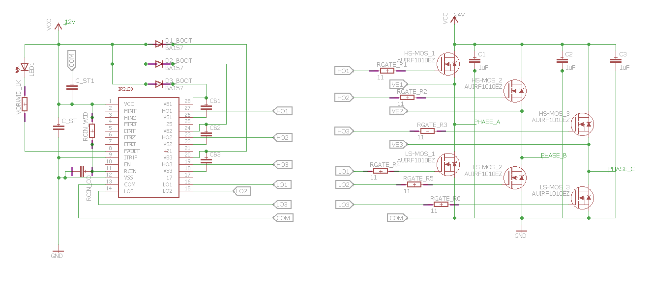

Hallo liebe Forenbesucher,
vorweg wünsche ich allen frohe Weihnachten. Es ist eigentlich nicht
meine Art an Feiertagen meinem Hobby nachzugehen, jedoch bereitet mir
mein jetziges Problem schlaflose Nächte und da dachte ich mir,
vielleicht kann mir jemand diesbezüglich weiter Hefen.
Also wie auch schon im Betreff schon erwähnt, verwende ich den Mosfet-
Treiber IR2136. Die letzten Tage war ich damit Beschäftigt, den Treiber
auszutesten ohne dass ich die Mosfets hinten anschließe, sprich mit den
Bootstrap- Dioden und Kondensatoren, mit dem Kondensator und Widerstand
für den RCIN-Eingang und den Stützkondensatoren. Ebenso habe ich am
Fault-Eingang eine Diode mit einem Widerstand angehängt falls eben ein
Fehler auftritt, die Diode zum leuchten anfängt.
So weit so gut. Ich habe gestern die Pwm Signale am Eingang(HIN1-3 und
LOW1-3) angelegt, um zu schauen ob überhaupt die PWM Signale am Ausgang
auch rauskommen. Ich habe die Ausgänge(HO1-3, LO1-3) mim Oszi gemessen
und da sind leider am jeden Ausgang nur eine konstante Spannung
rausgekommen also keine PWM-Signale. Ich habe mir gedacht, vielleicht
ist der der Treiber kaputt aber wenn ich mit der Versorgungsspannung
unter 8V runter gegangen bin, hat die LED angefangen zu leuchten.
Und jetzt weiß ich nicht was das Problem sein kann und bitte euch um
Hilfe und bedanke mich jetzt schon für jeden weiteren Rat.

Was heisst jetzt high bei den Ausgängen? 12V oder was war die
Betriebsspannung?

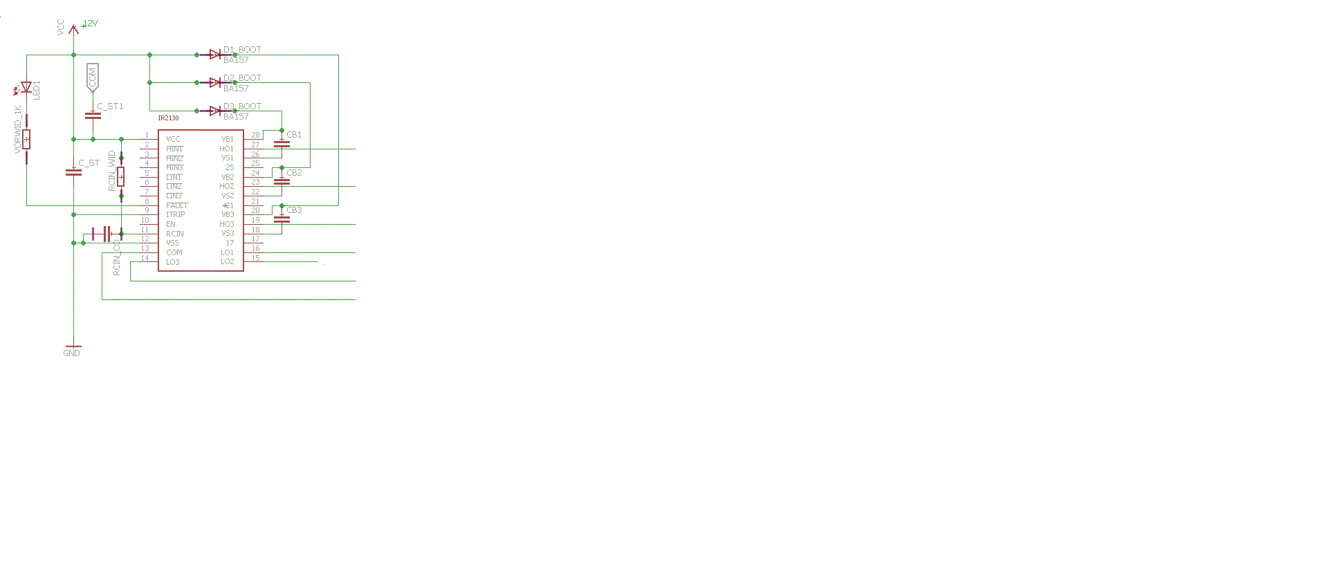

Am besten machst Du erstmal einen Schaltplan wo auch wirklich alles drin
ist und was alles angeschlossen ist. Da steht ja auch kein einziger Wert
für Rs und Cs drin. COM hängt in der Luft?
Sonst macht das so keinen Sinn.
Bilder vom Aufbau wären vielleicht auch nicht schlecht.
Gruß,
Norbert

Nö, natürlich nicht. Wenn man sich das Innenschaltbild des IR2136
anschaut, kann so etwas nur dann passieren, wenn auf Enable oder ITRIP
auch ein Signal liegt, das der PWM etwa entspricht. Sonst sind die 3
Kanäle völlig voneinander getrennt.
Miss also im Fehlerfall auch mal, was auf RC, ITRIP und Enable los ist
und du etwa einen Fault auslösst. Das müsste an RC und/oder FAULT zu
sehen sein. Denke dran, das FAULT nur dann richtig funktioniert, wenn da
extern ein Pullup installiert ist.
Das du dein Board auf Schlüsse untersucht hast, nehme ich einfach mal
an.

Also ich habe den FAULT Pin mit 1k Vorwiderstand und einer Leuchtdiode
auf die Versorgungsspannung des Treibers (12V) beschalten und sobald ich
mit der Versorgungsspannung unter ca. 8V komme, fängt die Diode an zu
leuchten deshalb gehe ich davon aus, dass das nicht der Grund sein, da
die Diode nicht leuchtet.
LG Peter

Warum schreibst Du dann, daß an LIN1 ein Signal anliegt?
Das tut es offensichtlich nicht!
Dein "LIN1" in der Tabelle ist offensichtlich nicht LIN1 vom Treiber.
Zeig den kompletten Schaltplan, mit falscher Prosa funktioniert das
nicht.
Gruß,
Norbert

Sorry aber das ist unmöglich. Der Treiber weiß nichts von Hallsensoren
oder Phasenverschiebung. Wenn an LIN1 das Signal anliegt, muß das an LO1
rauskommen.
Aber der Controller scheint ja ein Geheimnis zu sein.
Daß die Eingänge invertiert sind ist Dir aber klar?
Die HIN solltest Du natürlich mit Pullups lahmlegen aber das sollte die
LO nicht beeinflussen.
Gruß,
Norbert

Also jetzt habe ich mal nur am LIN1 ein PWM Signal angelegt ohne HIN1-3
ein Signal anzulegen und siehe da es funktioniert endlich. Aber ich
verstehe nicht, warum? Ich muss ja sowohl am HIGH und auch LOW eingang
gleichzeitig ein PWM-Signal anliegen haben oder? Weil ich ja ein High
Side MOSFET und ein LOW-Side Mosfet gleichzeitig durchschalten muss
(jeweils von verschiedenen Phasen natürlich).
(Firma: matzetronics) #4406166
Nö. Wenn da schon Signale an High und Low anliegen, darf es sich nur um
nicht überlappende komplementäre Signale handeln. Ich habe den Eindruck,
das da doch noch so ein paar Theoriestunden vonnöten sind. Schau dir mal
z.B. AVR 447 an, da wird das ganz gut beschrieben.
#4406171
wenn Du mal zeigen würdest wie Du das beschaltet hast wäre das
hilfreich, anstatt hier ständig im Nebel rumzustochern.
Datenblatt gelesen? HIN und LIN einer Phase gleichzeitig geht nicht,
macht der Treiber nicht.
Wenn HIN offen ist kann alles mögliche passieren, da müssen Pullups
dran.
Und was zum Teufel war da vorher dran?
Kompletter Schaltplan und was wo anliegt, sonst macht das keinen Sinn
hier.
