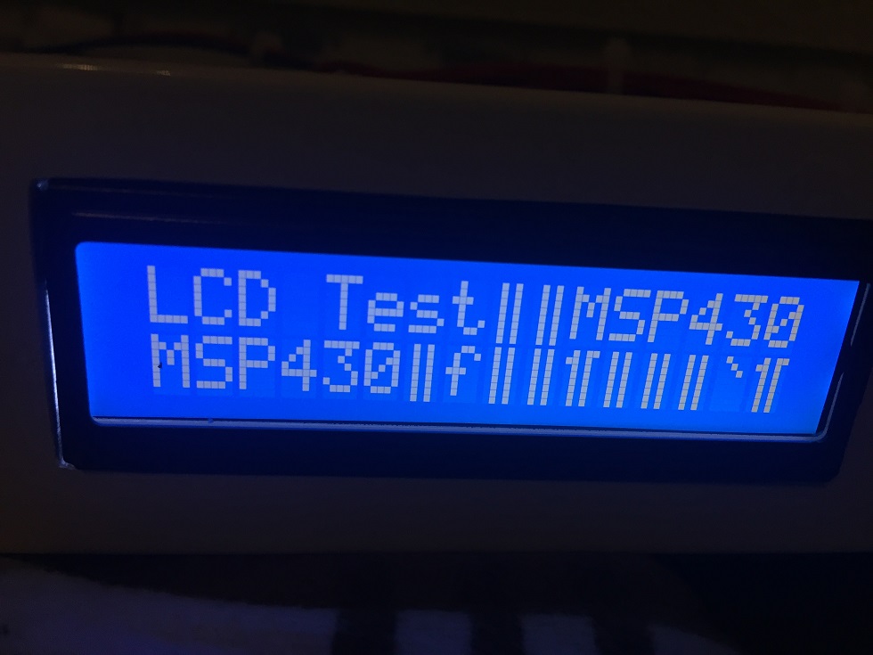

ich habe ein LCD-Modul von Reichelt gekauft von Electrnic Assembly
gekauft und versuche diesen in C zu initialisieren.
Es soll angeblich einen HD44780 Controller besitzen bzw einen "nicht
Kompaktiblem" was ich vermute.
Ich habe das LCD laut dem Datenblatt nach dem Befehlsatz vom HD44780
initialisiert, aber leider tut sich nichts. Weiss einer, woran das
Problem liegen kann, bzw welche init ich sonst verwenden soll (Von
welchem Controller). Oder hat jemand eine lauffähige Init in C.

von Juergen (Gast)

Ich sehe gar nichts, außer die blaue Displaybeleuchtung.
RW liegt auf GND. Sonst sehe ich nicht, wenn ich am Kontrast drehe, sehe
ich entweder gar nichts oder die weisse Balken

von Michael U. (amiga)
wie oben schon vermutet wurde sendest Du die 0x30 als kommando im
4Bit-Mode.
Das ist falsch. Das Display ist nach PowerOn im 8Bit-Mode. Es muß also
0x3 als High-Nibble an die Datenleitungen und dann nur einen E-Impuls.
Die unteren 4 Bit, die nicht angeschlossen sind, werden vom Display
ignoriert.
Erst nach den Senden der 0x2 ist das Display im 4Bit-Mode und will das
Low-Nibble mit dem 2. E-Takt haben.
Also auch die 0x2 wird nur mit einem E-Clock geschickt, erst die 0x28
werden als 4Bit-Daten übernommen.
Siehe auch Datenblatt des HD44780.
Gruß aus Berlin
Michael
ich habe Dein Bitgeschiebe nicht überprüft, wirst Du ja merken, sonst
melde Dich eben nochmal.
Ich weiß nicht, wie schnell Dein MSP439 mit den Pins wackelt, E-Clock
muß mindestens 450ns lang sein, da muß also evtl noch eine kurze
Verzögerung rein.
asm("NOP"); müßte da ja auch gehen, evtl ein paar hintereinander
zwischen H- und L Flanke von E-Clock.
Gruß aus Berlin

von Dieter F. (Gast)
Moin,
Datenblatt S. 4 nicht vollständig gelesen ...
Initialisierung 4-Bit-Mode:
void LCD_init(void)
  DelayMs(15);      // Verzögerung mindestens 15Ms
  LCD_cmd2(0x20);    // Umschaltbefehl von 8-Bit auf 4-Bit
  DelayMs(5);      // Verzögerung mindestens 100µs
  LCD_cmd4(0x28);                // 28 für 4 Bit mode
  LCD_cmd4(0x0F);                // Schaltet das Display an
  LCD_cmd4(0x01);               // Cursor bewegt sich nach rechts
  LCD_cmd4(0x06);                // Löscht das Display
Ich habe da ein "cmd2()" reingeschrieben, weil für den Umchaltbefehl nur
1 nibble (4-Bit) übertragen werden darf. Also dort bitte nur den ersten
Teil Deiner cmd4()-Routine bis einschl. 1. "enable-Sequenz". Das
versuchen Dir Michael bzw. Karl schon ein Weilchen zu erklären.
Den "8-Bit-Initialisierungs-Senf" vorher brauchst Du lt. Datenblatt
nicht.
Ob Deine delays nun alle korrekt sind, solltest Du nochmal prüfen. Auf
jeden Fall musst Du hier
P8OUT = 0x80;      // En = 1;
DelayUs(1);
P8OUT = 0x00;      // En = 0;
ein delay (1 Mirkosekunde) einbauen, damit das Display den enable-Impuls
(fallende Flanke) überhaupt registrieren kann (auch das schrieb Michael

von Juergen (Gast)
holger schrieb:
> P4DIR = 0x06;                      // D6 und D7 bestimmen
> Müsste das nicht 0x09 sein?
Du Bist der Beste. Das War der Fehler. Ich bin ein Idiot :-)
Nur, er zeigt was komisches an....
von holger (Gast)
Timing Probleme. Hast du beide Delays beim Enable Puls drin?
Sieht nicht so aus.
na, ist ja eine Menge passiert inzwischen. Schön, daß man jetzt was zu
sehen bekommt.
Zum jetzigen Problem:
const unsigned char Msg1[] = "LCD Test";
const unsigned char Msg2[] = "MSP430";
Du initialisierst hier ein Array of CHAR mit 9 Zeichen (8 Buchstaben und
0-Byte) und ein Array mit 7 Zeichen.
Und hier
   for(i=0;i<16;i++)
    LCD_dat4(Msg1[i]);
    DelayUs(5000);
   LCD_cmd4(0xc0);
   for(i=0;i<16;i++)
     LCD_dat4(Msg2[i]);
     DelayUs(5000);
Gibst Du aus diesen Arrays jeweils 16 Zeichen aus...
Alles, was nach dem jeweiligen Arrayende kommt, ist zufälliger
Speicherinhalt.
Wenn man nur 8 bzw. 6 Buchstaben als Text hat, sollte man auch nicht
mehr ausgeben.
Gruß aus Berlin
