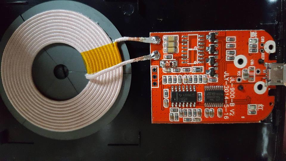

Ich habe heute meinen ersten Qi-Lader mal aufgemacht, weil der dasselbe
Verhalten gezeigt hat, das du beschreibst: Die Verbindung ist instabil,
geht immer an und aus.
Drinnen ist viel Luft. Auch zur Auflagefläche hin, und genau das ist das
Problem. Qi soll ~5mm überbrücken, das wird zu knapp. Ich habe die Spule
vom Aufkleber gelöst und dabei die Ferrit-Grundplatte etwas zerbrochen,
das macht aber nichts. Einfach mit mehrfach gefaltetem Papier erhöht
wieder aufgesetzt und zusammengedrückt.
Lege ich jetzt das Handy ungefähr passend auf, startet der Ladevorgang
umgehend und auch schneller als zuvor. Man darf sich aber nicht viel
erhoffen. Es kommen vielleicht 750mA an am Handy. Damit dauert die
Vollladung bei vollständiger Entladung locker vier bis fünf Stunden.
