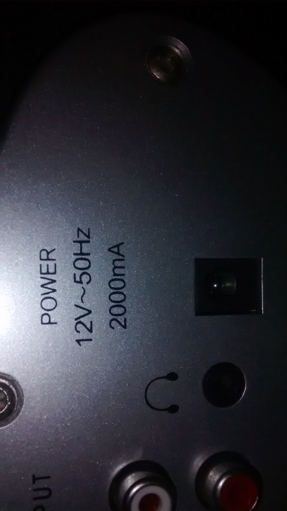

ich suche ein neues Netzteil für meinen Soundsessel. Dabei handelt es
sich um einen Action Seat von Tchibo, folglich findet man leider nicht
viele Informationen über diesen.
Auf dem Sessel selber steht 12V~50Hz 2000mAh. (siehe Anhang)
Soll das 12V Wechselstrom bedeuten und wenn ja, ist das nicht
ungewönlich?
Kann mir da jemand eine Netzteil empfehlen?
Danke
Waishon schrieb:> Auf dem Sessel selber steht 12V~50Hz 2000mAh. (siehe Anhang)
Merkwürdig dass du schon bei 15 Zeichen Schwierigkeiten hast sie
fehlerfrei abzuschreiben.
Ja, Wechselspannung, nicht so ungewöhnlich bei Verstärkern, die machen
daraus positive und negative Versorgung, also ein einfacher 12V 24VA
Trafo möglichst mit Thermosicherung.
Waishon schrieb:> Soll das 12V Wechselstrom bedeuten
Nein, 12V Wechselspannung, Strom ist max. 2A
> ist das nicht ungewönlich?
Ja, das bedeutet, dass kein Netzteil im üblichen Sinne verwendet wird,
sondern nur ein einfacher 12V-Netztrafo.
Möglicherweise (falls im Gerät kein 50Hz Trafo drin ist) geht aber auch
15V...18V Gleichspannung (Polung egal). Du müsstest dazu mal ein Bild
vom Innenleben (Platine oben und unten) zeigen.
Falsch. Weder steht das auf dem Gerät noch würde solch eine Angabe in
diesem Zusammenhang einen Sinn ergeben.

Waishon schrieb:> Hab mal etwas gesucht.> Finde nur 12V 1A AC/AC Steckernetzteile.> Gibt es diese überhaupt mit mehr als 1A?>> Was kann man als Alternative nutzen?
Nein, diese Art ist seit mehreren Jahren vom Markt verschwunden infolge
verschärfter ECO-Bestimmungen.
24VA sind kein Pappenstiel, ich würde vmtl nach einem passenden
Ringkerntrafo suchen und mir den in ein Gehäuse einbauen.
Mark S. schrieb:> ich würde vmtl nach einem passenden> Ringkerntrafo suchen und mir den in ein Gehäuse einbauen.
Du ja, aber beim Kenntnisstand des TO ist das mehr als bedenklich.

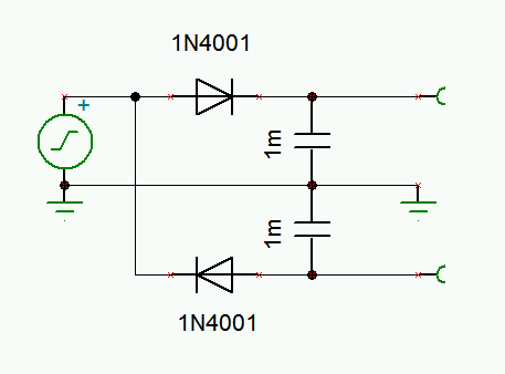

MaWin schrieb:> Ja, Wechselspannung, nicht so ungewöhnlich bei Verstärkern, die machen> daraus positive und negative Versorgung, also ein einfacher 12V 24VA> Trafo möglichst mit Thermosicherung.
Zwei Spannungen über zwei Kontakte, wie soll das denn funktionieren?
@Julian Baugatz (julinho)
>MaWin schrieb:>> Ja, Wechselspannung, nicht so ungewöhnlich bei Verstärkern, die machen>> daraus positive und negative Versorgung, also ein einfacher 12V 24VA>> Trafo möglichst mit Thermosicherung.>Zwei Spannungen über zwei Kontakte, wie soll das denn funktionieren?
Was ist daran so ungewöhnlich? Beschäftige Dich mal mit den
unterschiedlichen Gleichrichterschaltungen ...
Jens G. schrieb:> Was ist daran so ungewöhnlich? Beschäftige Dich mal mit den> unterschiedlichen Gleichrichterschaltungen ...
Poste doch mal die Schaltung oder einen Link!

Julian B. schrieb:> Zwei Spannungen über zwei Kontakte, wie soll das denn funktionieren?> Poste doch mal die Schaltung oder einen Link!
Ist nicht dein Ernst, oder?
