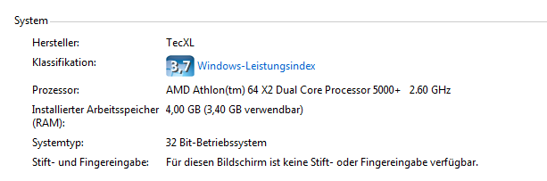

Uwe schrieb:
> ich 64Bit Ubuntu Installieren?
Ja und dann kannst du auch die vollen 4GByte nutzen.
Du kannst aber auch Win7-x64 installieren und dann auf einer anderen
Partition Ubuntu-x64.
Bei Ubuntu gibt es auch 32 und 64Bit Versionen, also pass auf was du
runter lädst.
Ich habe hier XUbuntu 15.10 - x64 installiert, aber ich habe auch ein
Win7 als virtuelle Maschine unter Linux und auf einer 32GByte Partition
habe ich auch Win7 Installiert.
#4401864
Uwe schrieb:
> Ist die Angabe unter Prozessor: oder Systemtyp: entscheidend.
Entscheidend für was?
Du hast ein 32-Bit-Betriebssystem, also kannst du darunter keine
64-Bit-Programme laufen lassen. Du hast aber einen 64-Bit-fähigen
Rechner. Du könntest also ein 64-Bit-Betriebssystem darauf installieren
und dann dort 64-Bit-Programme laufen lassen.
Gast #4401875
Zu doof zum Lesen. Das passt ja wieder in dieses Forum.
Steht doch alles da: 64 Bit CPU und installiert ist ein 32 Bit
Betriebssystem. Sollen wir es dir auch noch vorlesen? Also was willst du
mehr wissen?
Und natürlich kann man da 64 Bit Ubuntu installieren. Warum auch nicht?
Heutzutage ist nichts anderes zu empfehlen wenn es die Hardware erlaubt.
Tatsächlich steht das da nicht. Da steht eine "64" in der
CPU-Bezeichnung, aber ob das eine 64-Bit- oder 32-Bit-CPU ist, muss man
irgendwo nachschlagen, um sicher sein zu können.
Denn nicht alles, wo "64" draufsteht, ist auch ein 64-Bit-Rechner --
bekanntestes Beispiel dürfte der C64 sein ...
Klar: Es ist naheliegend, daß ein "AMD Athlon 64" eine 64-Bit-CPU sein
dürfte, aber das rechtfertigt noch lange nicht diesen rotzfrechen
Tonfall.

Moment
Grade bei AMD gab es CPUs die zwar 64bit konnten aber keine echten 64bit
waren weil teile des Instrucktionsets fehlten der da sieht sogar danach
aus.
Am besten mal bei AMD schauen.
#4402207
> aus.
Da AMD den 64-Bit x86 Befehlssatz definiert hat und die erste
Implementierung dazu lieferte, ist das so ausgedrückt nicht richtig. Es
ist voll und ganz eine 64-Bit Architektur.
Nur wurde der Befehlssatz seither immer wieder erweitert, z.B. bei SSE
und bei Unterstützung von Virtualisierung, so dass es Betriebssysteme
und Programme geben kann, die mehr als die ursprüngliche Version
voraussetzen.
