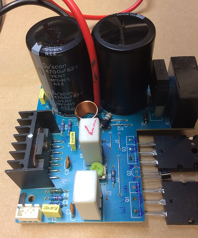

Auf dem Leistungsteil der Endstufe (eigene Platine) sind zwei dicke
Kondensatoren (4.700uF/63V) verbaut. Sowas hab ich immer in Verdacht bei
alten Geräten. Das sind vermutlich Glätt- oder Pufferkondensatoren der
Endstufe. Also wollte ich mit dem Oszi nachschauen was da los ist. Die
Endstufe wurde aber derart heiß das ich die sofort wieder ausmachen
musste. Zuerst dachte ich es könnte daran liegen das ich sie ohne den
Lautsprecher in Betrieb nahm. Aber auch mit ihm wird es innerhalb von
Sekunden so heiß das schon leichter Rauch aufsteigt.
Wie könnte ich nun weiter vorgehen ohne noch mehr kaputt zu machen?
Leider finde ich im Netz keine Schaltpläne von dem Teil, nur von anderen
KEF-Subwoofern, die aber zumindest vom Platinenlayout anders aufgebaut
sind.
In der Endstufe werkelt ein 2SA1302 und ein 2SC3281 an einem NEC
uPC1298V. Der Leistungsteil hat ein Relais. Nur wenn ich diesen mit dem
Steuerteil verbinde zieht das an. Das Relais scheint aber nicht blos den
Lautsprecher zu schalten, sondern die gesamte Versorgung (Sekundär vom
Trafo).
Vermutlich ist eh etwas defekt, sonst hätte es nicht die Sicherung
geschmolzen.
Zum wegschmeißen wär mir das Teil zu schade und reparieren lassen zu
teuer. Muss also selbst sehen wie ich das wieder hinbekomme und bin
daher für Tipps dankbar (und JA ich weiß das ich gleich beim brummen
hätte schauen sollen... ja ja ja. Asche auf mein Haupt)

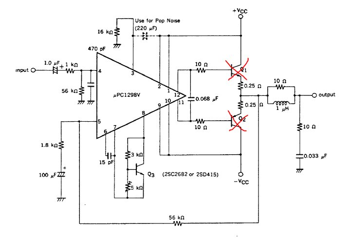

OP #4522622

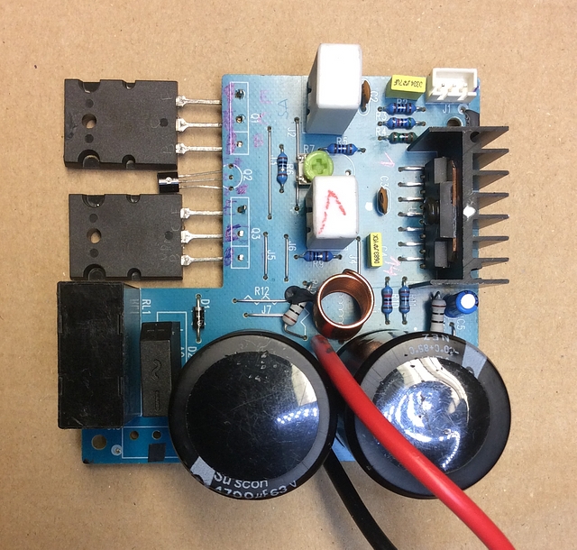

So, nachdem das gute Stück einige Monate nutzlos in der Ecke stand hab
ich mich heute mal wieder dran gemacht.
Als erstes habe ich die Power-Amp Platine ausgebaut und die Schaltung
mit der aus dem Datenblatt (Beispielapplikation) verglichen. Die waren
nahezu identisch. Jetzt habe ich jedenfalls einen schönen sauberen Plan,
mit allen Komponenten, Werten und Bezeichnungen. Ist ja auch was wert
Dann habe ich mir die Bauteile angeschaut. aber nichts "geplatztes" oder
"verschmortes", geschweigedenn "ausgelaufenes" gesehen.
Danach ging ich auf die Suche nach fehlerhaften Bauteilen. Als erstes
habe ich die Sekundärspannungen des Trafos gemessen (unbelastet). Am
Power-Teil hat der einen Mittelabgriff. Außen sind es 80V AC und zum
Mittelabriff je 38V AC.
Als nächstes habe ich dann die beiden Leistungstransistoren
(2SC3281->NPN und 2SA1302->PNP) ausgelötet und getestet. Und siehe da,
beide Transistoren haben von Emitter nach Kollektor volldurchgang in
beiden Richtigungen.
Ich glaube da brauch ich garnicht weiter testen, die sind hin!
In ebay bekommt man diese Typen ab 2 Euro das Stück. Leider gibt es dort
viele Plagiate und auch andere Klassen. Auf meinen steht "TOSHIBA" und
die haben den Klassencode "R". Scheinbar originale kosten gute 20 Euro.
Angeblich haben die Nachbauten und die "O"-Typen schlechtere,
nicht-lineare, Kennlinien.
Nun, bevor ich das studiere geb ich das Geld halt aus, dachte ich mir.
Jetzt ist auch zumindest klar warum es die Sicherhung am Gerät
rausgehauen hat und die Dinger so Bock-Heiß wurden.
Was ich nicht weis ist, ob auch andere Bauteile in Mitleidenschaft
gezogen wurden. Die Kondensatoren sehen allesamt gut aus. Widerstände
und Kerkos gehen eigentlich nicht spurlos kaputt. Jetzt könnte noch der
Treiber (uPC1298V) hin sein. Der kostet hier auch so um die 20 Euro.
Kann ich das irgendwie vorher testen?
Im beigefügten Bild sind die defekten Transistoren rot durchgestrichen.
Sollte ich mit nem Oszi dort ein Signal sehen?
Oder kann ich die Schaltung ohne die Transistoren garnicht betreiben?
Könnte ich zum testen die Transistoren einfach durch Kleinsignal
NPN/PNPs ersetzen und z.B. anstelle dem großen SW-Lautsprecher einen
kleinen 0.5W dran hängen?

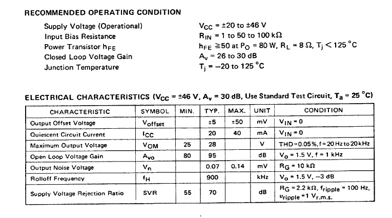

#4522653
Hast Du eigentlich den "Test Circuit" im Datenblatt entdeckt?
Alles schön angepaßt, und schön vorsichtig, mit zusätzlichen und
größeren Widerständen, und, und... auch möglich. Aber dazu kann man
sicherheitstechnisch noch sehr viel mehr sagen, falls Dir der
Test-Circuit wirklich gar nicht gefällt...
OP #4523296
Ja, habe ich gesehen und bevor ich einen neuen auf gut Glück kaufe oder
mit dem vorhandenen riskiere die neuen Transistoren gleich wieder zu
grillen, will ich gern einen Test machen. Bitte hilf mir doch dabei,
denn ich bin noch etwas ratlos wie ich das nun konkret durchführen soll.
Zuerst habe ich den IC ausgelötet und mit Drahtbrücken auf einem
Breadbord verkabelt. Die Bauteile im "Test-Circuit 1" (siehe Bild) habe
ich soweit alle da und ebenfalls auf dem Steckbrett verschaltet.
Einzig die Transistoren habe ich nicht (2SC1844F). Kann ich da auch
andere NPNs nehmen? Mir ist die Funktion an der Stelle nicht klar und ob
es da wirklich auf die Kennlinie/Werte des genannten Typs ankommt. Habe
schon nach Vergleichstypen gesucht, aber die waren genauso exotisch.
Hier mal die Daten des Transistors:
2SC1844
Maximum collector power dissipation (Pc), W: 0.5
Maximum collector-base voltage |Ucb|, V: 60
Maximum collector-emitter voltage |Uce|, V: 60
Maximum emitter-base voltage |Ueb|, V: 5
Maximum collector current |Ic max|, A: 0.1
Transition frequency (ft), MHz: 50
Collector capacitance (Cc), pF: 4.8
Forward current transfer ratio (hFE), min: 400
Jetzt habe ich mal etwas rumgesucht und bin auf den BC546C gestoßen, der
hat diese Daten:
Maximum collector power dissipation (Pc), W: 0.625
Maximum collector-base voltage |Ucb|, V: 80
Maximum collector-emitter voltage |Uce|, V: 65
Maximum emitter-base voltage |Ueb|, V: 6
Transition frequency (ft), MHz: 150
Collector capacitance (Cc), pF: -
Forward current transfer ratio (hFE), min: 420
Also absolut ebenbürdig. Den würde ich nehmen wollen, wenn nichts
dagegen spricht.
Dann ist noch die Frage wie ich denn nun teste? Das erkenne ich noch
nicht aus den Daten. Ich muss ja irgendwelche Schaltsituationen
einstellen und dann an den angegebenen Punkten Werte ermitteln. Auch die
Betriebsspannung sehe ich noch nicht so. Kann ich da zum Test einfach
die vom Subwoofer nehmen, also so ca. +-40V?
Achja, wo wir gerade bei Transistoren sind. Die kaputten
Leistungstransistoren, 2SC3281-R und 2SA1302-R gibt es auch als "-O"
Varianten, deutlich günstiger. Dies ist die hFE-Klassifizierung. Beim
"R"-Modell ist dort 55-110 angegeben und beim "O"-Modell 80-160. Was
bedeutet das nun? Welcher ist besser, oder sollte ich wirklich den
teureren R nehmen und warum?
Für mich sieht es so aus, als wäre der Bereich des O-Modells größer und
damit besser, oder ist das falsch? Ist das gar ein Toleranzfaktor?
OP #4524175
Ich habe jetzt die Test-Schaltung vom Datenblatt mit der +-46V
Stromversorgung des Subwoofers verbunden und die Schalterstellungen für
die Tests "Icc" und "Voff" gebracht und gemessen.
Icc (im Test-Plan wurde nur der Strom der positiven Spannungsquelle
geprüft, habe das gleiche aber auch mit der negativen gemacht) hatte
20mA. Das ist, wenn ich es richtig verstanden habe, der Ruhestrom und
perfekt innerhalb der Datenblatt-Parameter.
Voff (damit ist wohl Voffset gemeint) hatte 2mV, also eigentlich auch
perfekt.
Diese beiden Tests würden den Baustein ja als OK entlasten. Dennoch wird
der Chip heiß. Innerhalb von 2 Minuten hat der Kühlkörper bereits 30°.
Das finde ich, bei einem unbelasteten IC, nicht als ok.
Selbst wenn ich rechne 46V * 0,02A komme ich nur auf knapp 1W. Verdopple
ich das wegen positiver UND negativer Betriebsspannung, sind es 2W. Kann
das wirklich "normal" sein? Was macht der kleine denn, wenn er mal
richtig was zu "treiben" hat? Dann muss das Ding ja kochen...
FAZIT: Nach diesem Test bin ich leider nicht schlauer wie vorher,
zumindest nicht in der Sache ;-)
OP #4527372
So, mein Subwoofer "wooft" nun wieder ;-)
Letztlich waren es nur die beiden Endstufentransistoren. Warum auch
immer die Dinger den Geist aufgegeben haben. Habe mir neue für 20,-€

Nachdem ich den uPC1298V mittels der im Datenblatt vorhandenen
Testschaltung geprüft hatte und die korrekten Werte bekam, habe ich
diesen nicht gewechselt. Das der Chip auch im Ruhezustand (bei ca. 20mA
Stromaufnahme) recht warm wird, ist wohl normal. Letztlich fallen dann
dort gute 2W ab.
Bevor ich die Transistoren eingelötet habe, habe ich die B/E-Strecke mit
je einem 390 Ohm Widerstand überbrückt und die Ruhespannung gemessen.
Diese war, wie bei der Testschaltung, ca. 20mV. Dann habe ich die
Transistoren eingelötet und anstelle einer 1A-T Sicherung eine 0,25A-F
eingesetzt. Nachdem alles ok war, die stärkere Sicherung rein und mit
einer Frequenz vom Generator getestet.
Bislang alles gut. Ich hoffe das bleibt so und der uPC hat keinen
thermischen Defekt der sich erst nach Stunden zeigt. Falls doch, weiss
ich was ich zu tun hab und muss es als Lehrgeld verbuchen ;-)

Hallo Olli,
Im Datenblatt, S.7, Mitte, sind doch die Verlustleistungsdiagramme,
danach kommt das schon hin mit Deiner beobachteten Verlustleistung von
knapp 2W, wenn Du im RL=390R Diagramm für +-46V ganz an den linken Rand
schaust.
Der Ruhestrom von typ. 20mA ist für den Ausgangstreiber notwendig.
Im ersten Diagramm auf S.6 ist auch die Rede von "Aluminium heat sink"
und "Silicon grease" um die Verlustleistung abzuführen.
Auch für die Testschaltung bei +-46V Versorgung ist ein Kühlkörper
erforderlich.
Gruß... Bert

Olli Z. schrieb:
> Warum auch
Die Endtransistoren haben keinerlei Schutzbeschaltung. Sowas wird in
Konsumgütern gerne eingespart. Meistens ist nur ne träge DC-Überwachung
drin, um die teuren Lautsprecher zu schützen.
Wenn Du gerne auf Anschlag drehst, daß beim Nachbarn der Fußboden bebt
und die Lampen wackeln, kann das wieder passieren.
