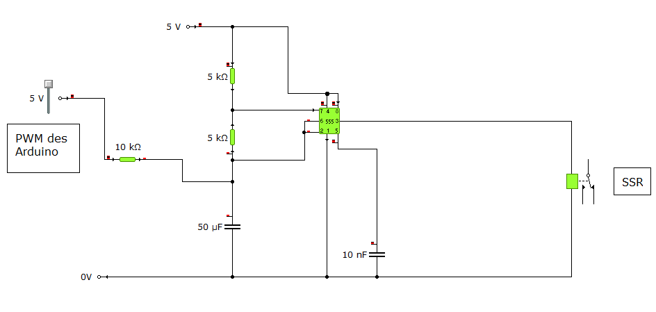

Mein Projekt ist die Erneuerung einer Regelung für einen
Holzvergaserkessel. Realisiert habe ich das Ganze mit einem Arduino MEGA
(ATmega2560). Anzusteuern sind ein Lüfter mit veränderbarer Drehzahl und
eine Umwälzpumpe. Mein Problem liegt nun in der Drehzahlregelung des
Lüfters.
Da er einen Kondensatormotor(230V) besitzt, fiel ein Frequenzumrichter
nach Recherche hier im Forum von vornherein aus und ich habe mich für
die Wellenpaketsteuerung per SSR entschieden. Die Ansteuerung des SSR's
erfolgt per integriertem Optokoppler durch den Arduino.
Und da fangen meine Probleme an: Aufgrund des recht umfangreichen Codes
auf dem Arduino entstehen Zykluszeiten jenseits alles Guten, was die
Steuerung des SSR's selbst mit Timer-Interupts äußerst unruhig werden
lässt.
Daraufhin habe ich mir die obige Schaltung ausgedacht. Darin wird das
Relais über einen NE555 angesteuert, dessen Pulsbreite vom µC per
PWM-Signal verändert wird.
Mir stellen sich jetzt 2 Fragen:
1. Gibt es möglicherweise eine bessere Lösung?
2. Kommt es zu unerwünschten Schwingungen des 555 durch das ebenfalls
pulsierende Signal vom µC?
P.S. Den Sketch vom Arduino hab ich aufgrund einzigartiger Dämlichkeit
meinerseits nicht mehr.

Was soll der 555 besser können, als einer der 16 PWM-Ausgänge?
von Michael U. (amiga)
ohne jetzt auf Deine Frage einzugehen: Du redest von
Wellenpaktsteuerung, also minimale Ein- oder Auszeit wären dann 20ms
(das wäre eine Welle bei 50Hz). Du willst mir nicht ernsthaft weiß
machen, daß ein AVR da irgendwo ein Problem bekommen kann, wenn Du in
einem vielfaches dieser Zeit ein Portbit Ein- oder Ausschalten mußt?
Was machst Du mit dem Mega2560, was stört? Die Landung der Mondfähre
berechenen? Ok, der Rechner damals hatte weit weniger Leistung und war
ein wenig an seiner Grenze...
Gruß aus Berlin
Michael

Das ist ja im augenblick der Fall. Der Arduino steuert direkt das SSR,
allerdings vom Timing her so ungenau, dass der Lüfter durchaus auch mal
mehrere Sekunden auf Vollast läuft und danach für ungefähr die gleiche
Zeit aus ist.
Hinterher denkt man immer an ein Backup...
von Hubert G. (hubertg)
> Zeit aus ist.
Und du meinst, wenn du das über einen 555 machst, das es dann genauer
wird wenn du den ungenau ansteuerst?
von Bastian S. (bastian_s)
1. Da der Takt des NE555 erstmal unabhängig vom arduino läuft, denke ich
das es genauer wird, ja.
2. Außerdem hat die Wellenpaketsteuerung im Programmcode einen Großteil
des Platzes eingenommen. Mit dem 555 bräuchte ich nur nur den restlichen
Teil des Programms rekonstruieren, was wesentlich weniger Aufwand macht.

von Peter D. (peda)
Bastian S. schrieb:
> Ich nehme mal
> stark an, das irgendwo im Programmcode ein Fehler versteckt ist.
Genau.
Also doch keine zu geringe CPU-Leistung.

von Peter D. (peda)
Bastian S. schrieb:
> Man verzeihe mir, dass ich keinen perfekten Programmcode geschrieben
> habe.
Perfekte Programme verlangt ja niemand, aber die aller mimimalsten
Grundlagen des Programmierens (Programmablaufplan, Backup,
Versionskontrolle) sollten schon selbstverständlich sein.
Ich hoffe, Du hast daraus gelernt, wie man es auf keinen Fall macht.

von Peter D. (peda)
Sicher, daß sich dieser Motor überhaupt regeln läßt?
Nicht, daß Dir durch das ständige wieder Anlaufen der Kondensator um die
Ohren fliegt.
Welche Leistung hat denn der Lüfter. Vielleicht kann man ihn durch einen
24V DC-Lüfter ersetzen. Die lassen sich gut regeln und haben auch einen
höheren Wirkunggrad (keine Wirbelstromverluste).
Ich habe auch schon über einen Austausch nachgedacht. Der Lüfter hat 120
Watt. Allerdings dachte ich immer nur an 12 Volt, von denen ich in der
Leistungsklasse keine (bezahlbaren) gefunden hab. Bei 24 Volt sieht die
Sache schon anders aus. Ich werde da mal im Netz nach suchen.

Man kann Pumpen, die ohne Losreissen starten können, auch mit einer
'normalen' Dimmerschaltung für induktive Lasten steuern, daran ist
nichts schlimmes, das machen Danfoss und Friends auch so.
Ein Ansatz wäre also, den Arduino mit einem Nulldurchgangsdetektor
auszurüsten und mit einem der vielen Timer des MC einen Optotriac a là
MOC3053 mit einen robusten 'snubberless' Triac zur Steuerung der Pumpe
zu verwenden. Falls du weiter bei Wellenpaket bleiben willst, ist auch
hier der ZC-Detektor mit Timer eine gute Hilfe, dann kann das fast
alleine mit der Hardware des MC gemacht werden, ohne das das Programm da
gross eingreifen muss.
Die Pumpe ist kein Problem, sie soll nur An oder Aus sein. Timing spielt
da keine Rolle.
Ich habe mal kurz das Datenblatt des MOC3053 überflogen, sieht ganz
interessant aus. Wenn ich das richtig gelesen habe, braucht der IC ja
immer noch ein dauerhaftes Signal. Der Arduino hat ja unter anderem auch
einen DS18B20, dessen Konversation bis zu 500ms dauert. Währenddessen
weigert sich der Arduino vehement, etwas anderes zu tun.
Ich habe mich jetzt für einen Umstieg auf 24VDC entschieden. Gleichstrom
ist mir wesentlich angenehmer und sicherer. Nach einigen unangenehmen
Erfahrungen lasse ich lieber die Finger von Netzspannung.
> interessant aus.
Wenn du die Pumpe nicht steuern, sondern nur ein- oder ausschalten
willst, ist der MOC3063 noch besser geeignet, denn sein integrierter
Nulldurchgangsdetektor schaltet den Haupttriac nur im Nulldurchgang ein,
wobei so gut wie alle Probleme mit induktiver Last entfallen.  Da der
MOC wie eine rote LED angesteuert wird, sollte das auch einfachst mit
dem Arduino gehen.
ich habe mit den DS18B20 noch nichts gemacht, jetzt nur das Datenbaltt
überflogen.
Die Timings des 1-wire spielen im max. 100µs-Bereich, nur eine Wandlung
kann etliche 100ms dauern. Da braucht man aber nicht drauf zu warten,
das macht er alleine. Ist bei parasite-Power sind einige Sachen zu
beachten, die kosten aber auch keine wirkliche Rechenzeit beim µC.
Wenn die Arduino-Lib also 500ms blockiert, habe sich die Leute wenig
Mühe gegeben, da darf man dann eine passende Funktion selber schreiben.
Fluch und Segen sowohl des Arduino-Konzeptes als auch von
1-wire-Komponenten.
Einfach zusammenzubasteln und dadurch eingeschränkt in den Möglichkeiten
der Kombinationen.
Ein LM135 am Analog-In des Arduino würde selbst da weniger Problem
machen, dafür muß man sich dann eben über Störungen auf der Zuleitung
mehr Gedanken machen.
Wie schreibt hier jemand immer: Einen Tod muß man sterben...
Gruß aus Berlin
Michael
von Peter D. (peda)
0,5s Totzeit ist für viele Steuerungen nicht mehr tragbar. Da hat sich
der Programmierer der DS18B20-Lib keine Mühe gegeben. Echtzeit sieht
anders aus.
Dagegen gibt es 2 Ansätze:
1.
Man macht wichtige Sachen in Interrupts und sperrt jeweils nur für die
Bitzeit (60µs) des DS18B20 die Interrupts.
2.
Genau umgekehrt.
Man startet mit einem Timerinterrupt (z.B. alle 1..10ms) jeweils eine
Bitübertragung. Das Main und andere Interrupts sind dann kaum
beeinflußt. Maximal hat man 60µs Jitter für andere Interrupts.
Temperatur messen braucht man eh nicht öfter als alle 10s.
@amiga
Vermutlich hätts auch ein LM135 getan, ich hab eben nicht dran gedacht.
Der Ds18B20 war meine Wahl, da man ihn ohne weitere Gedanken einfach
anschließen und loslegen kann (mit Lib).
@peda
Ich hatte mich mal dran versucht, die Temperaturabfrage "manuell" zu
machen, aber spätestens als dann Bitshift und bitwise or dazukamen, war
ich einfach mit meinem Latein am Ende.
@dicky_d
Was anderes bleibt mir auch nicht übrig. Ich habe jetzt noch einen
24V-Lüfter bestellt, der lässt sich definitiv leichter regeln als ein
Kondensatormotor.
