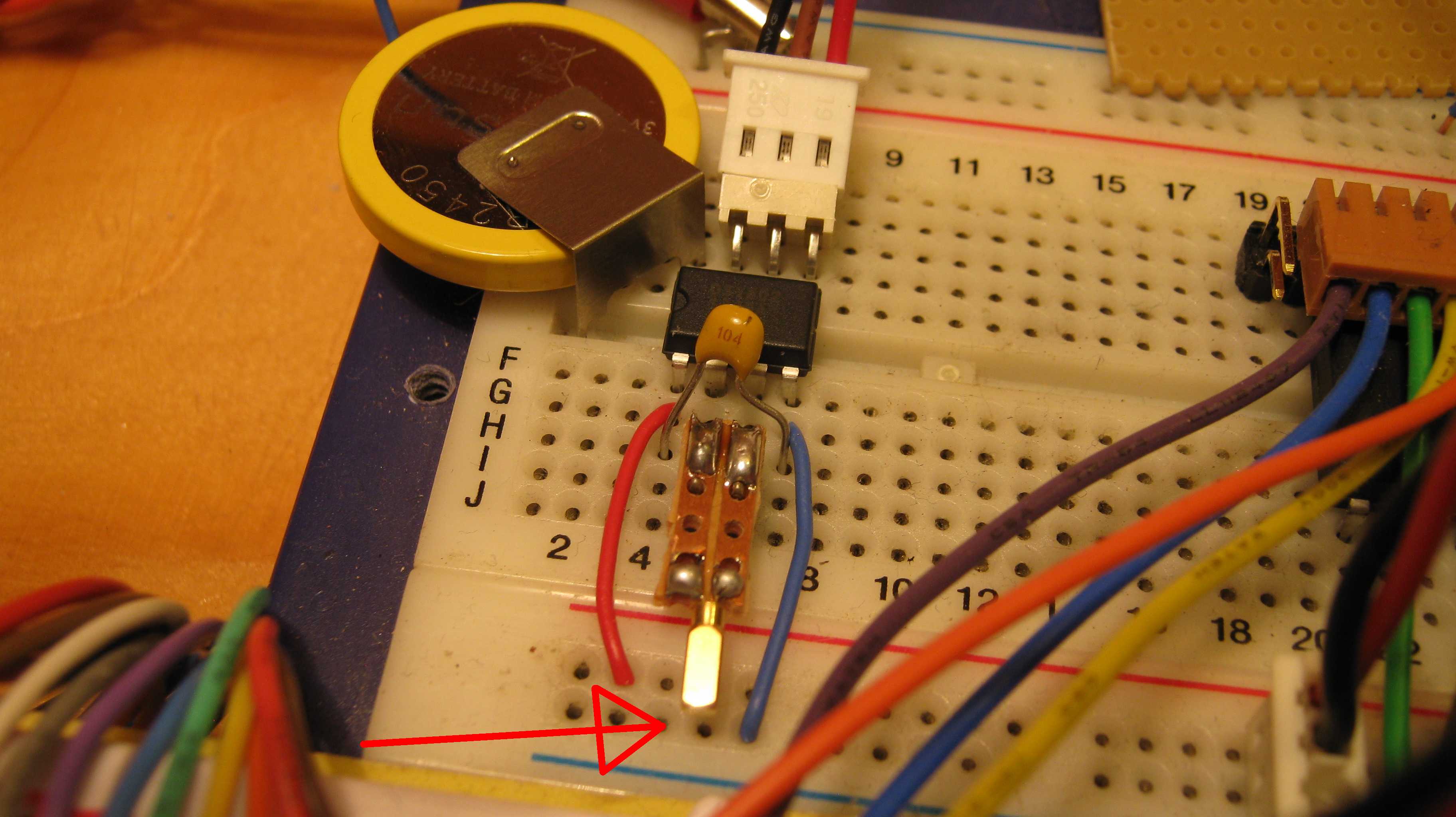

Guten Abend,
habe hier einen DS1302 auf einem Steckboard. Der Quarz ist abenteuerlich
angeschlossen und die Zeit wird beim abschalten der Spannung auch nicht
weitergezählt.
Denke mal das ist ein nicht schwingender Quarz.
Wie muss man den aber anschließen damit er läuft?
Frohes Fest

ich wußte zwar, daß es Leuchtquarze gab, als Uhrenquarz kannte ich die
aber noch nicht. ;-)
Gibt es einen Schaltplan dazu? Ich sehe so nicht zwingend, warum der
Quarz nicht schwingen soll, so schlimm ist der Aufbau nun auch nicht.
Gruß aus Berlin
Michael
#4402286
Wenn Du Pech hast: Gar nicht.
Die DS1302 hat die Kondensatoren für den Quarz schon eingebaut,
dummerweise hat das Breadboard selbst eine recht hohe Kapazität auf den
Pin Reihen.
Könnte aber trotzdem funktionieren.
> weitergezählt.
Gegenfrage: Wird die Zeit weitergezählt, wenn die Spannung anliegt?
Wenn ja, dann schwingt der Quarz und Dein Problem ist die fehlende
Masseverbindung der Li-Batterie, die sehe ich nämlich auf dem Foto
nicht.
#4402289
Der Quarz reflektiert doch nur das Umgebungslicht...
Miss mal die Spannung an dem BackUp-Pin bei ausgeschalteter und
eingeschalteter versorgung. Ich sehe nämlich grade keine Rückleitung für
die Knpofzelle...
€dit. Zu spät ^^
OP #4402311
die Batteriespannung liegt an und hat etwas über 3V.
Auf einem Display kann ich sehen das der 1302 die Sekunden hochzähl.
Wenn ich aber kurzzeitig die 5V Spannung wegnehme beginnt der 1302 wider
bei eins an zu zählen.
Den RTC zu beschreiben ist im Code auskommentiert, der 1302 läuft also
von allein.

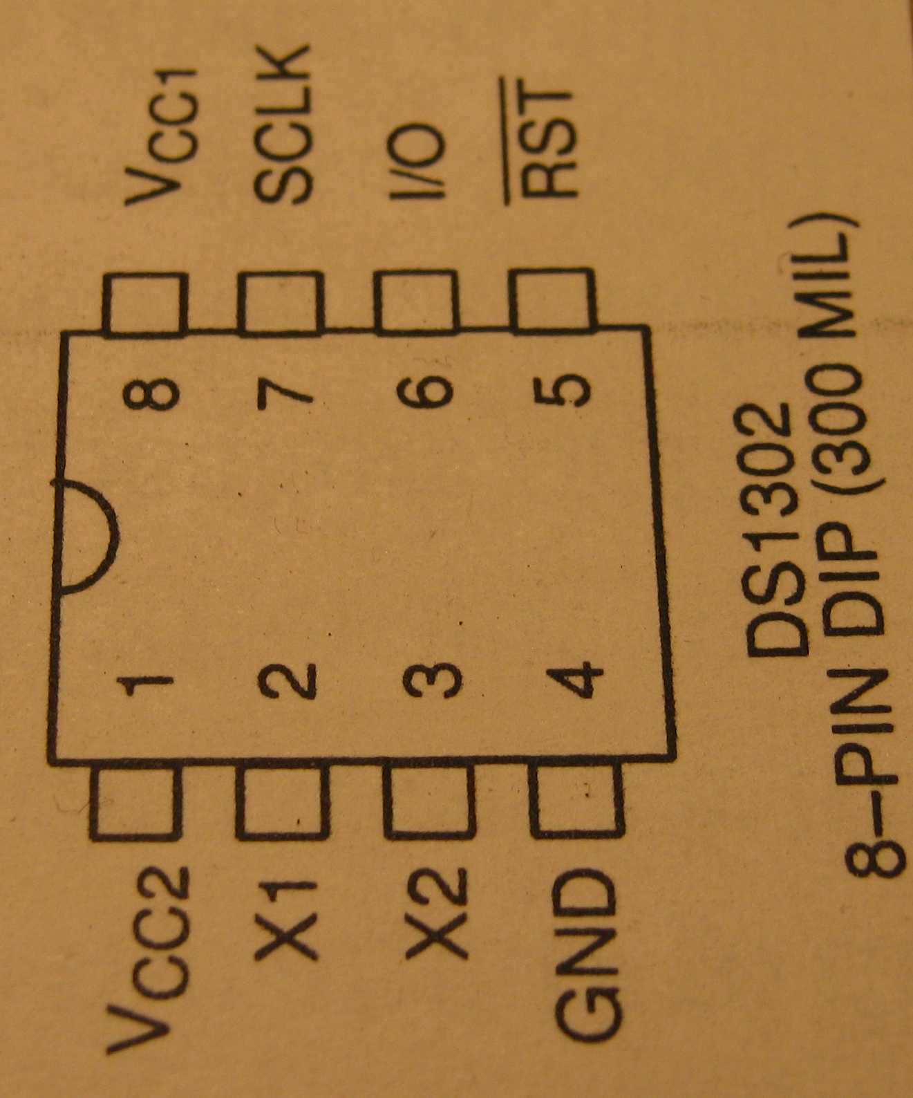

Anbei noch die Pins vom 1302.

OP #4402403
GELÖST !
Hallo MAX D.,
es ist tatsächlich so gewesen das ich in der Init das Sekundenregister
beschrieben und damit auf Null gesetzt habe.
Somit konnte der 1302 immer nur von Null anfangen zu zählen.
Hab das in der Software geändert und nun läuft er wie er soll!
Dank für die Antworten,
Jens
