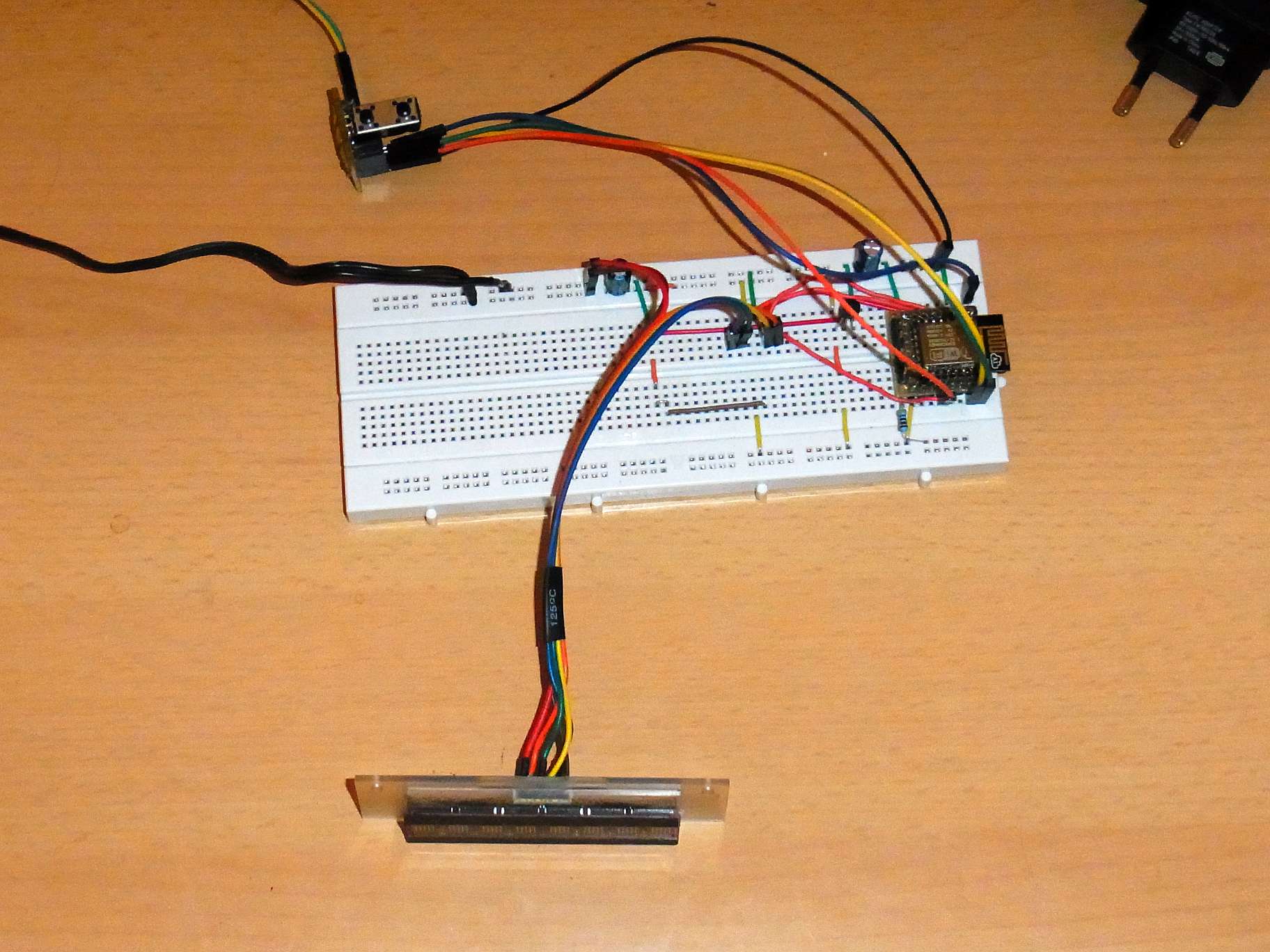

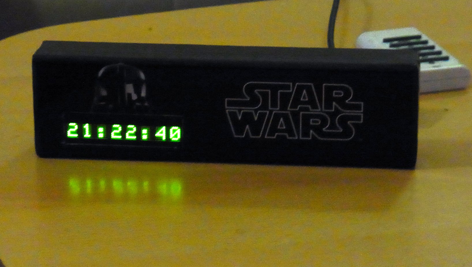

Hallo, da ich wegen diversem China-Modul-Kleinkram endlich mal etwas sortieren mußte, fielen mir einige längst vergessene Sachen in die Hände. Dabei war ein intelligentes Display der DBox-1, 8 Zeichen als 5x7 Matrix. Irgendwie gefiel mir das, ich hatte schonmal damit rumgespielt, im Netz unter SDA5708 findet man ein paar nötige Infos dazu. Ich hatte auch eigene ASM-Sourcen für das SDA5708, irgendwann vor Jahren hatte ich es schonmal in Betrieb. Da Zeit (und eigene Bequemlichkeit) aber siegten wurde es mal schnell an einem Ardiono ProMicro gesteckt. Da gibt es sogar eine Lib für das Teil. So lag es ein paar Wochen auf dem Steckbrett mite inem DCF77-Empfänger dran hier rum und gefiel mir immernoch. Inzwischen experimetiert ich aber mehr mir dem ESP8266 rum, also die Uhr auf NTP statt DCF77 umrüsten und irgendein Gehäuse suchen. Eigentlich war der Arduino und damit der Mega328 jetzt sowieso überflüssig, ESP8266-07 und -12 hatte ich rumliegen, da sind genug i/O verfügbar. So habe ich jetzt obiges Zwischenergebnis: die StarWars-Stiftebox lag rum, der neu Film ist gerade angelaufen. ;-) Die Software ist im Archiv oben, passend für die Arduino-IDE für den ESP8266. Schaltplan kommt schnellstens nach, Pinbelegung sind im Programm zu finden. Ein FTDI232R, der seit Jahren auf einem Adapter rumlag, kam gleich mit rauf, dazu die Rest/PRogrammierlogik des NodeMCU-Moduls mit den 2 Transistoren an DTR und CTS. So kann man direkt aus der IDE flashen und muß keine Tasten am ESP drücken. Den FTDI aube ich mit MProg 300mA am USB erlaubt, gemessen sind es um 120mA, der ESP erlaubt sich aber beachtliche Spitzen. 3,3V Regler ist ein MCP1702, der reicht für den ESP. Ohne Rechner hängt die Uhr an einem üblichen USB-Ladeadpter, NTP-Abfrage braucht nach dem Start ca. 10s incl. Verbinden zum WLAN. Username und Passwort müssen in den Sketch eigetragen werden, eine serielle Bedienung am PC baue ich die nächsten Tage ein. Angezeigt werden im Moment Uhrzeit und alle 15s für 2s das Datum. Da es mehr eine Spielwiese ist, werde ich wohl noch einen FOST02 (China SHT11) Sensor ranhängen und Temperatur und Feuchte anzeigen. Vielleicht interessiert es ja jemanden, es muß ja nicht immer AVR oder ARM sein, so schlecht ist der Espressif SoC nun auch nicht. PS: die Schachtel ist Pappe und läßt sich eigentlich nicht wirklich bearbeiten, alles fusselt unter den Lack aueinander, das letzte Bild zeigt den Versuchsaufbau auf den Steckbrett. Gruß aus Berlin Michael
Mich würde der ungefähre Stromverbrauch des Displays interessieren. Mit allen Segmenten auf Full-Power ist den meisten LED-Displays zu heiss, das habe ich auch nicht vor. Eine kurze Strommessung mit dem Multimeter wäre toll.
Hallo, ich kann bei Gelegenheit ja mal messen. Das Display wird mit 27% der Maximalhelligkeit betrieben, zumindest, wenn man den bescheidenen Infos dazu glauben kann. Alles darüber war mir einfach zu hell. Eine merkliche Erwärmung gibt es dabei nicht, vielleicht 2-3 Grad über Raumtemperatur. Naja, läuft ja jetzt schon rund 9 Monate 24/7 so. Gruß aus Berlin Michael

Gefällt mir auch, die Teile hab ich auch noch alle rumliegen... Kann es sein, daß du ein Verweigerer der Sommerzeit bist? Oder finde ich die Sommer/Winterzeit-Betrachtung nur nich? Gruß Uwe
Michael U. schrieb: > Naja, läuft ja jetzt schon rund 9 Monate 24/7 so. Ich hätte da gerne mal ein Problem: Warum muss auf dem Uhrengehäuse eigentlich "Star Wars" draufstehen?
Hallo, Uwe N. schrieb: > Kann es sein, daß du ein Verweigerer der Sommerzeit bist? > Oder finde ich die Sommer/Winterzeit-Betrachtung nur nich? weil ich die seit Inbetriebnahme "noch schnell" einbauen wollte. Vielleicht schaffe ich es ja noch vor der Umstellung... Arduinoquäler (Gast): 1. Irgendwo lief gerade Werbung für den StarWars Film. 2. Die Schachtel lag gerade rum. 3. Pappe kann man mal schnell bearbeiten. 4. Es stand nunmal drauf. 5. ... Gruß aus Berlin Michael
