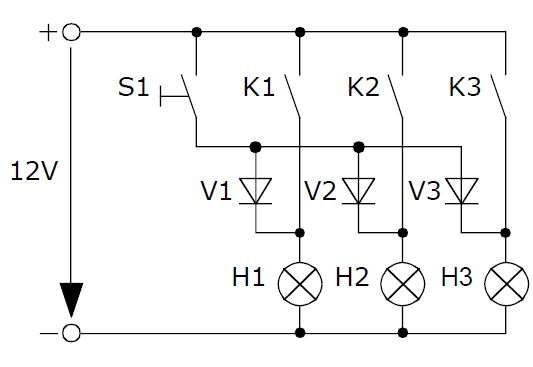

Ich habe in einem halbem Monat Zwischenprüfung und habe einen
Fragenkatalog bekommen ca. 300 Seiten den ich ausarbeitn soll..
Jetzt bin ich bei einer Fragen:
Erklären Sie den Zweck der Dioden in
dieser Schaltung!
die Schaltung ist im Anhang
aber ich sehe keinen Zweck der Dioden nur eine gewisse Funktionsweise??
mfg
#4402802
Wenn S1 betätigt ist leuchten alle Lampen, wenn eines des des Schütze
K1-K3 betätigt ist leuchtet nur die Lampe im gleichen Zweig. Die Dioden
verhindern das auch die anderen Lampen leuchten wenn eines der K's aktiv
ist.
Grüße Mophzk
Gast #4402803
Welche Funktionsweise siehst du denn?
Als Zweck würde ich verstehen, dass die Dioden dafür sorgen, dass beim
Schließen von S1 alle Lampen H1..H3 versorgt werden. Rückwärts aber beim
Schließen von K1..K3 nur die jeweilige Lampe versorgt wird weil die
jeweilige Diode sperrt.
Gast #4402804
Und die Dioden sind im Endefekkt dafür da dass wenn z.B. K1 geschaltet
hat und da keine Dioden wären nicht ständig 12V am Schalter anliegen?
Müsste ja auch ohne Dioden funktionieren
