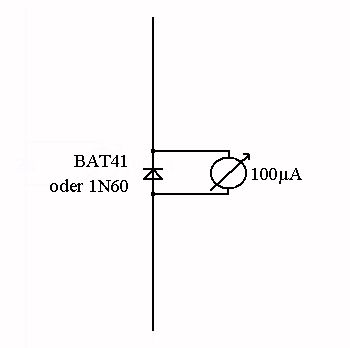

von B e r n d W. (smiley46)
> Wie kann ich die beiden Antennen aufeinander abstimmen
> Reicht das "Längen-Kriterium" der Antennen aus?
Selbe Länge reicht. Mit Hilfe der Signalstärke kann man auch abstimmen,
also bei dem Beispiel z.B. mit der Helligkeit der Glimmlampe.
> Wäre eine Glimmlampe, wie man sie im Handel bekommt,
> ausreichend als Signalindikator?
Ja, es gibt aber noch ander Möglichkeiten, z.B. ein Cohärer/Fritter
https://www.youtube.com/watch?v=DX7cTJjqomg
oder siehe Anhang.
Anstatt Drehspulinstrument kann auch ein Multimeter im empfindlichsten
Strombereich angeschlossen werden. Es muss eine geeignete schnelle Diode
verwendet werden wie z.B. eine BAT43, BAT41 oder 1N60.

von Stefan H. (fourier)
Vielen Dank,
den Kohärer im Video habe ich nachgebaut, hat aber nicht funktioniert.
Habe Aluminiumspäne verwendet.
Was bewirkt die Diode genau?
von Rainer V. (rudi994)
Stefan H. schrieb:
> Aluminiumspäne verwendet... Diode
Ein Fritter ist keine Diode, siehe Wiki unter Fritter und Frittspannung.
Schon klar. Ich meine die HF-Diode als Indikator. Wieso kann ich damit
etwas detektieren?
von Kurt B. (kurt-b)
> etwas detektieren?
Die Diode baut eine Gleichspannung auf (Dipolarme wirken als
Kondensator), der Ausgleichsstrom läuft dann über das Instrument.
 Kurt
