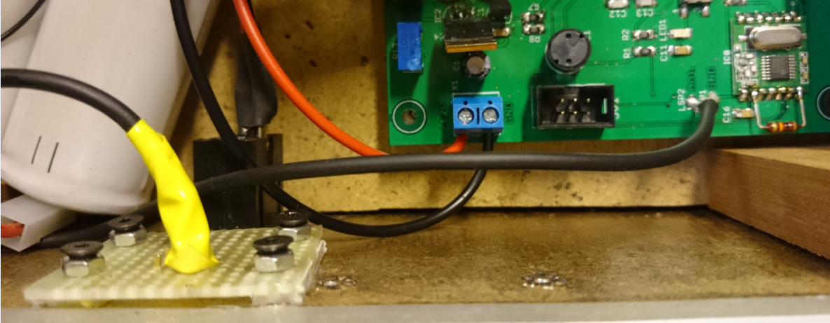

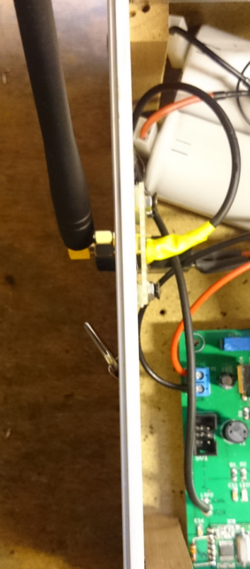

ich habe in den letzten Wochen einige Versuche mit dem RFM12b Modul
gemacht. Unter anderem auch einen Reichweitetest. Dazu sende ich einfach
5 Bytes und wenn diese an der Empfangsstelle korrekt ankommen blinkt
eine LED.
Nur komme ich auf einem ebenen Feld nie auf die im Datenblatt
propagierten 100m Reichweite. Ich verwende auf beiden Seiten eine extra
auf 868Mhz abgestimmte Stabantenne mit 2,15db Verstärkung. (VSWR: <=
2.0, 50 Ohm)
Habt ihr eine Idee an was das liegen könnte? Welche Verbesserungen
könnte man noch einbauen?
Ich hänge euch noch meine RFM Initialisierung bei, vielleicht kann man
ja an den Parametern noch drehen.
Würde mich über einige Antworten freuen.
Schöne Grüße
Dirk

#4403252
Dirk schrieb:
> Hallo Karl,
> anbei die Bilder.
> Sorry, muss mich hier korrigieren. Es heißt 2,15dBi.
Das bedeutet: Null Gewinn gegenüber einer Dipolantenne.
> Meint ihr 2,15dBi reichen für 100m nicht aus? Oder liegt es eventuell an
> der Montage?
> Ich habe zwischen RFM Modul und Antennenstecker ein Koaxkabel verwendet.
Es dürfte am fehlendem Gegengewicht hapern, denn die Antenne scheint ein
solchen zu gebrauchen damit sie auch richtig funktioniert.
Ist das Gehäuse aus Plastik oder Metall?
(auch die Ausrichtung der Antenne zum Gegengewicht sollte passen)
 Kurt

Wenn ich das richtig verstehe, müsste als Gegengewicht eine mit Masse
verbundene Aluplatte auf der Innenseite (oder besser Außenseite) des
Koffers angebracht werden. Würde das schon ausreichen?
Muss das Gegengewicht nur beim Sender oder auch beim Empfänger
angebracht werden?
Vielen Dank für eure Hilfe.
Schöne Grüße
Dirk
#4403438
> angebracht werden?
Ob innen oder aussen ist nicht so wichtig, die Fläche muss gross genug
sein oder du benutzt weitere "Drähte" als Gegengewicht (schau mal bei
GP-Antenne und auch bei Dipolantenne)
Das gilt für Sender und Empfänger!
Eine Antenne kann nur dann die ihr angebotene Leistung in "Funksignal"
umsetzen wenn sie zu der ihr angebotenen Frequenz in Resonanz gehen
kann, nur dann geht auch was ab.
Auf der Empfängerseite setzt die Antenne das was ihr angeboten wird in
Spannung um, das geht auch dann am besten wenn die Resonanzfrequenz des
Gebildes: Resonanzkörper Antenne, getroffen wird.
 Kurt

Gast #4404702
Vielen Dank Kurt. Genau daran hat es gelegen. Nachdem ich in 4
Richtungen jeweils ein λ/4 Draht gelötet habe, erreiche ich nun eine
Reichweite von 90m mit zuverlässigem Datenverkehr. Auch 120m sind noch
drin, allerdings mit Aussetzern oder Bitfehler.
