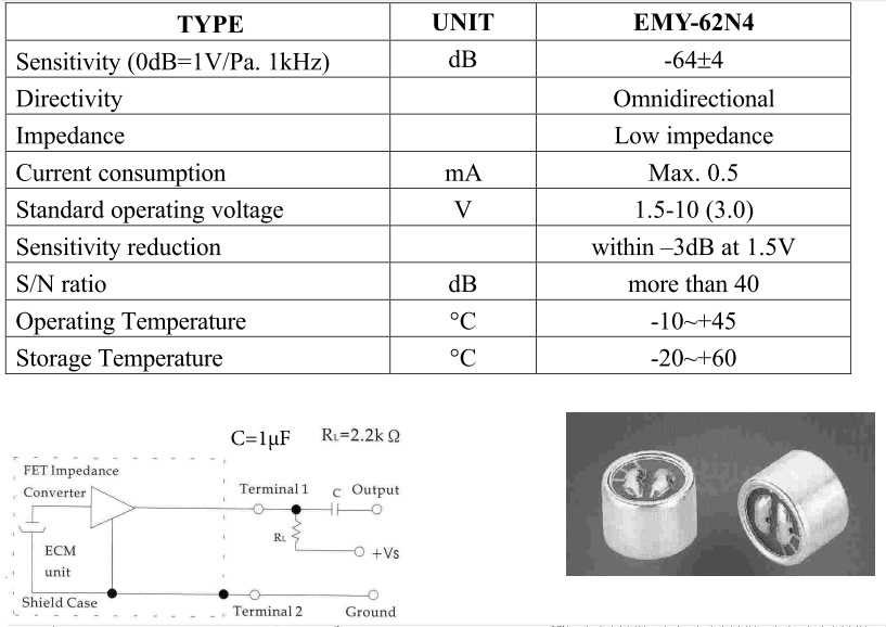

ich habe eine Elektret-Mikrofonkapsel bei mir zu Hause herumfliegen. Nun
würde ich gerne die Grundschaltung in minimalster Form testen, um mich
mit der Funktionsweise vertraut machen.
Das Datenblatt und die Grundschaltung der Mikrofonkapsel findet ihr im
Anhang.
Die Versorgungsspannung ist 3.3V (ich könnte auch mehr machen). Der Wert
des Widerstands ist wie im Datenblatt (2.2kOhm). Der des Kondensators
ist 100nF, da ich gerade keinen 1uF parat habe.
Gibt es nun eine einfache Möglichkeit zu prüfen, ob die Mikrofonkapsel
"was macht", wenn ich in sie reinspreche? Ich habe kein Oszilloskop, nur
ein Multimeter zur Verfügung. Kann ich damit irgendwie am Output der
Schaltung sehen, ob was passiert?
Gesetzt den Fall es gibt keine Umgebungsgeräusche. Ist dann die Spannung
am Output (gemessen gegen GND) gleich Null? Und die Stromstärke
ebenfalls?
Wenn ich nun (laut) in das Mikro reinspreche, was müsste ich am Output
sehen? Eine Oszillierende Spannung um 0V und eine oszillierene
Stromstärke?
Also zusammengefasst: Kann ich die Funktionsweise der Mikrofonkapsel in
Grunschaltung mit Multimeter (oder einer LED oder Ähnliches
(Klinken-Eingang in PC?)) sichtbar machen?
Oder kommt man um eine Verstärkerschaltung und/oder Oszi nicht herum?
Danke für eure Hilfe.

#4403779
> ebenfalls?
Nein, da fliesst ein Strom von etwa 0,5mA und der ruft einen
Spannungsabfall an dem Arbeitswiderstand hervor.
Dieser Strom wird ein ganz klein bischen durch den Schall verändert, mit
der Folge, dass der Gleichspannung von ein paar Volt eine
Wechselspannung im Millivoltbereich überlagert ist.
Deshalb muss auch die Versorgungsspannung frei von jeglichen
Schwankungen im Audiobereich sein; ihr absoluter Wert ist hingegen nicht
so wichtig.
Wie hinz schon schrieb: Nimm zum Testen den Mikrofoneingang von deinem
PC oder einem Casettenrecorder falls du noch so etwas hast.
Da ist eine geeignete Versorgungsspannung und der Arbeitswiderstmd
bereits eingebaut.

OP #4403787
> bereits eingebaut.
In Ordnung. Dann nehme ich also auch die Versorgungsspannung die von der
Klinke kommt, oder?
Brauche ich dann noch R und C aus der Grundschaltung?
#4403789
Highii H. schrieb:
> Was ändert sich am Output der
> Grundschaltung, je lauter ich hineinspreche? Die Spannung und die
> Stromstärke?
Hatte ich oben schon geschrieben.
Du kannst die Mikrofonkapsel ohne weitere Bauteile einfach mit dem
Mikrofoneingang verbinden.
Verstärker, Spannungsversorgung und Arbeitswiderstand sind da schon
eingebaut.
P.S.:
Nein.
P.P.S.:
Bein Anschliessen musst du daruf achten, dass der mit dem Gehäuse
verbundene Anschluss des Mikrofons auch mit GND des Steckers verbunden
wird.
Andersrum gehts nicht, weil im Mikrofon schon ein Transistor als
Impedanzwandler eingebaut ist, und der mit falscher Polarität nicht
spielt.
