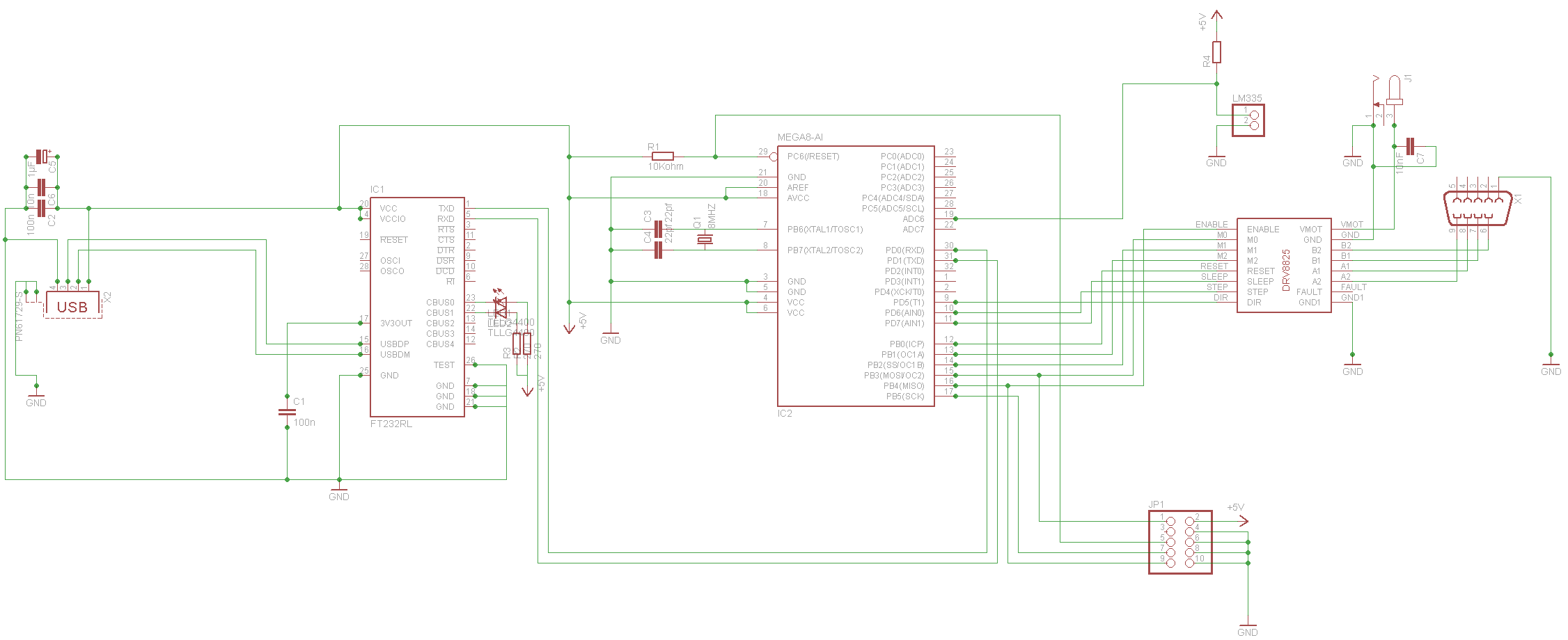

Ich habe da mal ein kleines Problem, ich habe eine kleine Schaltung
aufgebaut, diese besteht im eigentlichen aus 3 Hauptkomponenten.
1. Einem FT232RL
2. Einem AVR ( ATMega8)
3. einem DRV8825
Die Software haben wir mit Arduino geschrieben und läuft einwandfrei.
Nun wollte ich mal testen, ob ich diese Geschichte mit dem Bootloader
nicht irgendwie ans laufen bekomme, um spätere Updates nicht immer per
ISP aufspielen zu müssen.
Für den AtMega 8 war es kein Problem , ich habe mir einen Bootloader
gesucht ( das Netz ist ja voll davon ) und habe ihn per ISP aufgespielt
und die Fuses gesetzt und alles läuft auf Anhieb.
nun habe ich aber 2 von diesen Schaltungen gebaut und weil ich noch
einen ATMega88P hatte, habe ich diesen verbaut.
Die Software für den 88P neu Kompiliert, war kein Problem... Aber die
Sache mit de Bootloader bekomme ich nicht hin.
Natürlich war mir klar, das der Bootloader für den AtMega8 nicht geht,
also einen für den 88P gesucht. Davon gibt es auch einige, aber keiner
will funktionieren. Die Software für solche Projekte schreibe ich nicht
selber, das macht mein Kollege, der zwar Programmierer ist , aber dann
doch eher im Bereich PC als Mikrokontroller :)
Auch Er hat es probiert, aber ohne Erfolg, gibt es bei dem 88P irgend
einen Trick ? Oder liegt es vielleicht am FT232 in Verbindung mit dem
AVR?
Hat vielleicht jemand eine Idee?
Mfg
Markus
PS.: Bitte keinen unproduktiven Kommentare in bezug auf meinen
Schaltplan ;) dennoch bin ich offen für POSITIVE Kritik ;)
Dann spüle doch den Arduino Bootloader wieder rauf. Bin nicht so der
Arduino Spezi, aber ich denke, du musst dann noch einmal die BOOTRST
Fuse setzen, und entsprechend den Arduino Specs den Vektor per Fuses
richtig setzen.
von Flip B. (frickelfreak)
arduino liegt ein universeller bootlader bei. Den kann man für jeden
Controller kompilieren. In dem fall ist ein bootloader kein hexenwerk
sondern ein normales stück software das man unter berücksichtigen der
compileroptionen  problemlos selbst compilieren kann.
von Markus B. (Firma: Home) (sukramb)
Meinst du damit den optiboot ? Da ist wieder mein Problem mit dem ollen
*.c ...
Ok, ich verstehe zwar vom Prinzip her, was ich zu tun habe, aber mein
Fachwissen reicht wohl nicht aus.
Den Bootloader als Sourcecode habe ich gefunden
( https://code.google.com/p/optiboot/)
, aber wie bekomme ich den jetzt auf einen AVR meiner Wahl ? habe es
schon seid 2 Tage mit Atmestudio probiert ( ist mein erster Versuch mir
der Software ) aber bin kläglich gescheitert, hat da vielleicht jemand
eine kleine Hilfe für mich ?
mfg
Markus B.
