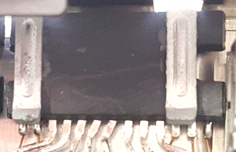

ich habe vor mir einen Verstärkerchip zu liegen.
Leider ist er defekt und ich möchte ihn ersetzen, jedoch wurde die
Beschriftung weggeschliffen.
Es ist sicherlich ein ganz normaler 2-Kanal-Audioverstärker. Nur finde
ich die Bauteilbezeichnung nicht.
Der IC ist ~23mm breit und ~13mm hoch.
Die "Einbuchtungen" links und rechts sind auf dem Bild nicht gut zu
erkennen. Sie sind zur Mitte hin mit einem Radius.
Charakteristisch finde ich, dass auf der Rückseite keine
Befestigungsmöglichkeit für ein Kühlkörper ist (Sprich, eine kleine
Platte mit Bohrung, um den IC an einen Kühlkörper zu schrauben).
Zudem sind auf der Vorderseite zwei versetzte Kreise zu sehen.
Leistungsangabe sollte sich > 20 Watt pro Kanal bewegen.
Hat jemand eine Vermutung, um welchen IC es sich handeln könnte?
Vielen Dank.
TDA1553Q vielleicht?
Es wäre noch hilfreich, wenn du noch mehr Infos bzgl. der Beschaltung
raus rückst, z. B. an welchen Pins hängen die Lautsprecher, wo wird die
Betriebsspannung eingespeist etc...
Gruß Roland
Ein mit Kupferlackdraht angelöteter Chip, mit verbogenen Beinchen und
statt Schrauben mit 2 Blechlaschen gehalten ? Welches audiophile
Schreckgespenst soll denn der Sufbau darstellen, kein Wunder wenn er
kaputt ist.
TDA6120TDA8563 LA4597 NTE1802
Ich würde ja gerne mehr rausrücken, jedoch weiß ich es leider nicht.
Ich habe bisher den TDA1552Q gefunden. Sind ja von den Daten zu deinen
recht identisch bis auf die LSP.
Muss der Pin für die Loudspeakerprotection denn verbunden sein oder
funktioniert der Verstärker auch ohne?

> Der IC ist ~23mm breit und ~13mm hoch.> Die "Einbuchtungen" links und rechts sind auf dem Bild nicht gut zu> erkennen. Sie sind zur Mitte hin mit einem Radius.>> Charakteristisch finde ich, dass auf der Rückseite keine> Befestigungsmöglichkeit für ein Kühlkörper ist (Sprich, eine kleine> Platte mit Bohrung, um den IC an einen Kühlkörper zu schrauben).
Was glaubst Du, wozu die "Einbuchtungen" sind? Genau dort werden die
Dinger normalerweise verschraubt!
Welcher Honk hat diesen Verstärker eigentlich gebastelt? Handwerklich
eine glatte Sechs!
Old-Papa

Da ich es noch nie gemacht habe, versuche ich mein Bestes.
Ich habe den IC versucht auszumessen.
Pin 1 -> Wahrscheinlich Input 1
Pin 2 -> GND
Pin 3 -> gebrückt mit Pin 10
Pin 4 -> OUT1
Pin 5 -> GND
Pin 6 -> OUT1
Pin 7 -> OUT2
Pin 8 -> GND
Pin 9 -> OUT
Pin 10 -> gebrückt mit Pin 3
Pin 11 -> weiß nicht, wohin es führt (vermutlich Muteschalter)
Pin 12 -> weiß nicht, wohin es führt
Pin 13 -> Wahrscheinlich Input 2
Somit passt auf den ersten Blick erstmal das Datenblatt vom TDA1552Q bzw
TDA1553Q.
Ich vergleich es mal mit den anderen Datenblättern.
Ihr seid mir eine riesen Hilfe. Danke.

Hallo Milkakuh
Mein ECD 'spuckt' 3 ICs aus, bei denen die von dir genannten Pins passen
könnten:
TDA1557, TDA8560 und TDA8563
Alle drei sind als "Dual AF-Power for Car Radio" definiert
lg
Milkakuh schrieb:> Es ist ein Autoradio mit 4 Kanälen. Daher müsste es halt ein Dual> Channel IC sein, da zwei ICs nebeneinander verbaut sind. :)
Wie? Verbogene Anschlüsse, mit Lackdraht angebunden und einer windigen
Blechklammer fixiert? Die Fotos stammen doch nie und nimmer aus einem
industriell hergestellten Produkt?
Dual ist nur noch eine Handelsmarke wie Blaupunkt und Telefunken,
Grundig, ...
Nix mehr mit Qualität aus g o G.
Mach doch mal ein Bild vom Gerät. Ich kann mir auch nicht vorstellen,
dass das Ding so hergestellt wurde. Da hat bestimmt schon einmal jemand
dran gefummelt.
Nun, es könnte schon ein Industrieprodukt sein. Das hat dann später
irgendwer mit anderen ICs nach- bzw. aufgerüstet. Vielleicht, weil die
Originalen nicht zu bekommen waren.
Old-Papa
Old P. schrieb:> Nun, es könnte schon ein Industrieprodukt sein. Das hat dann> später> irgendwer mit anderen ICs nach- bzw. aufgerüstet. Vielleicht, weil die> Originalen nicht zu bekommen waren.>> Old-Papa
So ist es. Davor war ein gebondeter IC drauf. Da das Teil nicht zu
bekommen ist, wurde improvisiert.
Danke für eure Antworten.
