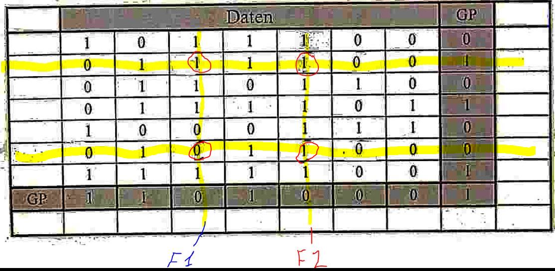

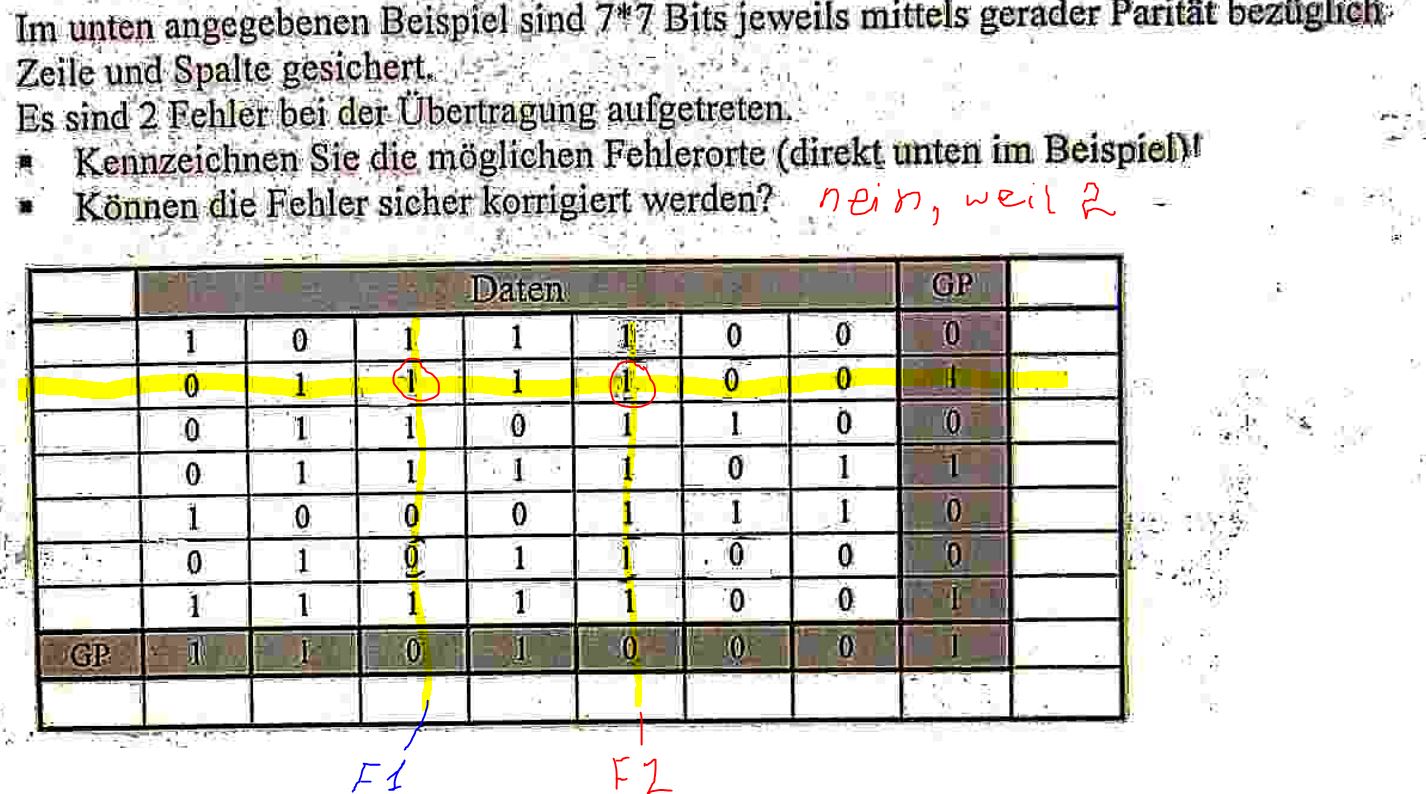

Hallo liebes Community,
Ich muss die Fehlerzuordnung bei einer Datenübertragung durchführen. Es
geht um Paritätsmatrix mit gerader Parität. Es sind 2 Fehler
aufgetreten, und man muss sie lokalisieren und feststellen, ob man sie
beheben kann.
Ich habe sie lokalisiert, indem ich die Zeilen und Spalten mit einer
ungeraden Anzahl von Einsen markiert habe und die Stellen, wo sie sich
kreuzen, sind die möglichen Fehler.
Nun kommt die Frage ob man sie beheben kann. Und meine Antwort darauf:
nein, weil beide Fehler in gleicher Reihe sind und wenn man beide
gefundenen Stelle ändert, hat man in der Reihe immer noch ungerade
Anzahl von Einsen, was nicht sein darf.
Da ich im Moment niemanden habe, der mir sagen kann, ob das so stimmt
oder nicht, würde ich mich sehr freuen, wenn einer von Profis hier ein
kurzes Blick auf meine Lösung werfen kann.
vielen Dank!
#4404869
Alex S. schrieb:
>> Sieh dir nochmals Zeile 6 an.
> ah stimmt, die habe ich ja übersehen.. da ist auch ein Fehler.. Dann
> sind es ja 4 Stellen, wo die Fehler sein können, somit lassen sich die
> Fehler auch nicht eindeutig lokalisieren und identifizieren. ..
das kannst du bei Paritätsbits sowieso nie. Denn 2 Fehler an der
richtigen Stelle können sich auch gegenseitig aufheben und dann kann ja
auch noch die Übertragung des Paritätsbits falsch sein.
OP #4404912
Hallo Karl Heinz, das habe ich mir auch so gedacht, war mir aber nicht
sicher. vielen Dank für die Hilfe!
