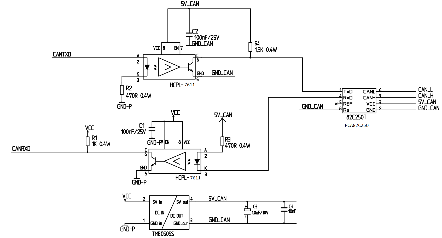

HI!
Hat jemand eine Ahnung, ob der Traco TME0505s eine
Temperaturabscharltung hat?
Ich hab nämlich das Problem, daß meine galvanische Trennung für den CAN
Bus seine Spannung von dem IC bekommt, aber nach gewisser undefinierter
Zeit das Ding heiß wird, und dabei die Ausgangsspannung von 5.4V auf ca
2V absackt.
Dadurch geht der CAN nicht mehr, und das Teil ist extrem heiß.
Das ist kein Einzelfall.
Ich hab da am Uout 3 ICs dran: 1x Philips PCA82c250, 1x HCPL-7611
Versorgung, 1x HCPL-7611 Sendediode mit 470 Ohm an dem RxD vom NXP.
Also sollte es nicht überlastet sein.
Und ich hab noch nicht einmal die vorgeschriebenen 120 Ohm Abschluß am
CAN, die würden ja auch noch ziehen...
Scheint irgendwie doch eine Überlastung zu sein.
Ideen?
Martin

Poste mal einen Link zum Datenblatt des HCPL-2676. Irgendwie hat den
niemand.
Zum PCA82C250: Der kann bei einem Kurzschluss auf dem CAN-Bus bis zu
160mA ziehen. Das ist gefährlich nah an den 200mA des DC-DC-Wandlers
dran.
Ansonsten: Schaltung zeigen! Vielleicht fängt da mangels
Abblockkondensatoren oder schlechtem Layout etwas an zu schwingen.
fchk
OP (Firma: http://www.gyurma.de) #4405511
Hab den Schaltplan anbei.
Wenn der TME die 200mA erreicht, was passiert dann?
Warum sollte der so viel bereitstellen müssen?
Kurzschluß hab ich keinen, da ich auf der CAN Leitung zur Sicherheit nur
4kOhm zum Abschließen genommen habe. Selbes Ergebniß hab ich auch ohne
Abschlußwiderstand.
Kann es sein, daß der PCA ein Minimum an Abschlußwiderstand braucht, um
nicht zu viel Strom zu ziehen?
Schwingungen sehe ich auf dem sauberen und eingebrochenen Uout auch
nicht.
Irgendwie komisch...
#4405694
Ist es beabsichtigt, dass Du eine Signalinvertierung auf CANTXD hast?
CANTXD=Low: LED leuchtet nicht, Ausgangstransistor sperrt, Pullup zieht
ISO_CANTXD auf high
CANTXD=high: LED leuchtet, Ausgangstransistor des Optokopplers schaltet
durch und zieht ISO_CANTXD auf low.
Warum hast Du nicht einfach einen ADuM1201 genommen? Wäre weniger
Aufwand gewesen.
fchk

OP (Firma: http://www.gyurma.de) #4410117
Hab das Ding mal Zerlegt.
Messung:
Nach Einschalten: 40mA. Schön glatt. Weit unter 200mA.
U = 5.46V.
Dann, nach einer gewissen Zeit wird es exponentiell schneller mehr, und
der Strom maximiert sich bei ca 330mA, und die Spannung sinkt auf ca 2V
ab.
Ich habe den Verdacht, daß die 5.46V einen der ICs nicht gefällt, und
der dadurch anfängt durchzuleiten. Ich habs aber noch nicht
rausgefunden, welcher.

OP (Firma: http://www.gyurma.de) #4410800
Habs weiterprobiert.
Im Fehlerfall ist es nicht der PCA der durchleitet. Hab den
rausgenommen, und der Strom bleibt trotzdem hoch.
Also sind nur noch die HCPL-7611 übrig...
Habs versucht die Spannung runterzuziehen auf 5,1V mit einem 50 Ohm
Widerstand, und da passiert es trotzdem.
Die Suche geht weiter...
OP (Firma: http://www.gyurma.de) #4428906
Hi Jungs!
Ich habs!
Die Lösung des Rätsels ist: C30 !
10 Jahre der Lagerung haben wohl dem kleinen Elko nicht gut bekommen.
Der fängt zufällig nach paar Minuten/Stunden an durchzuleiten, und wird
sogar heiß (war mir bis jetzt nicht aufgefallen, da er so klein und
unerreichbar ist. Mit Thermokamerra hätte ich das viel eher gefunden...)
Aber warum heilt der sich wieder?
Jedesmal, wenn ich den Strom abschalte, ist alles, als wenn nix gewesen
wär...
#4430678
@  Martin G. (Firma: http://www.gyurma.de) (martin_g)
Tantal? Verpolt?
Ein Finger hätte es auch getan. Denn die Leistung muss ja irgendwo hin
und umgesetzt werden.
>wär...
Klingt nach Verpolung.
Gast #4430855
Beim Tantal ist der pluspol markiert!
Bei einem kleinen "normalen" Elko mit hoher maximal erlaubter
Betriebsspannung ist das nicht soo schlimm, der polt sich dann im Lauf
der Zeit selbst hin. Aber beim Tantal...
OP (Firma: http://www.gyurma.de) #4434035
Danke!
Ich werds checken, ob die verpolt eingelötet wurden.
Ist ein guter Hinweis.
Das Ding ist ein kleiner schwarzer Quader mit weißem Streifen um die
Polarität zu zeigen.
Sollte also nicht so schwer sein. Bin mal gespannt.
