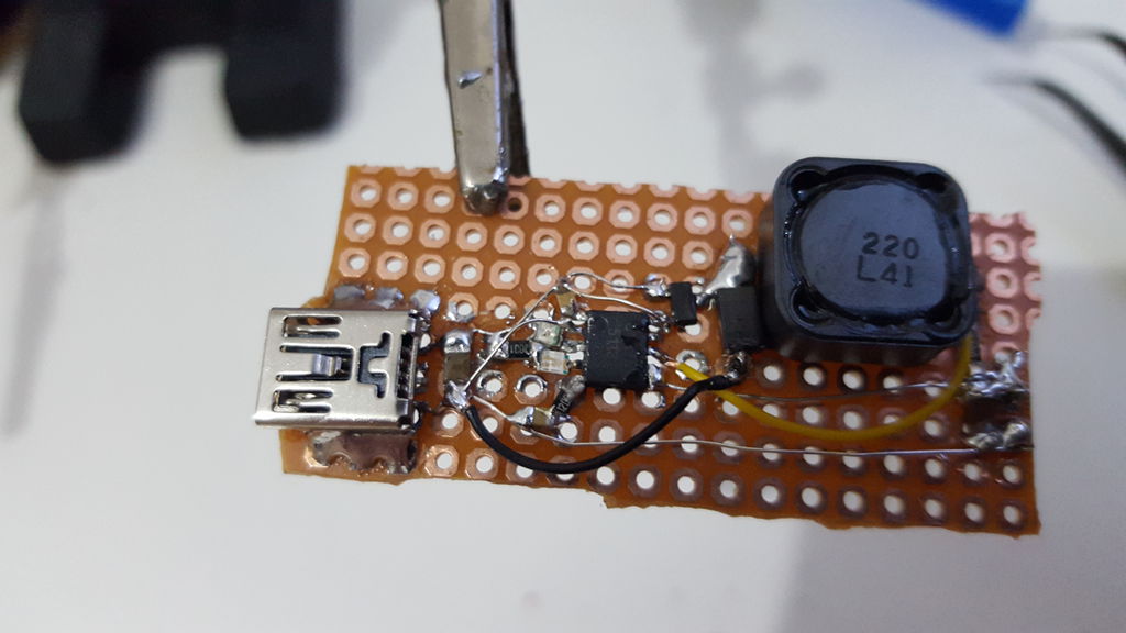

#4443083
Ich sehe in Handys und Tablets eigentlich immer Linearregler. Ganz
einfacher Grund, siehe Foto im Anhang: Durch die großen benötigten
Spulen sind Switching Charger ziemliche Platzfresser.

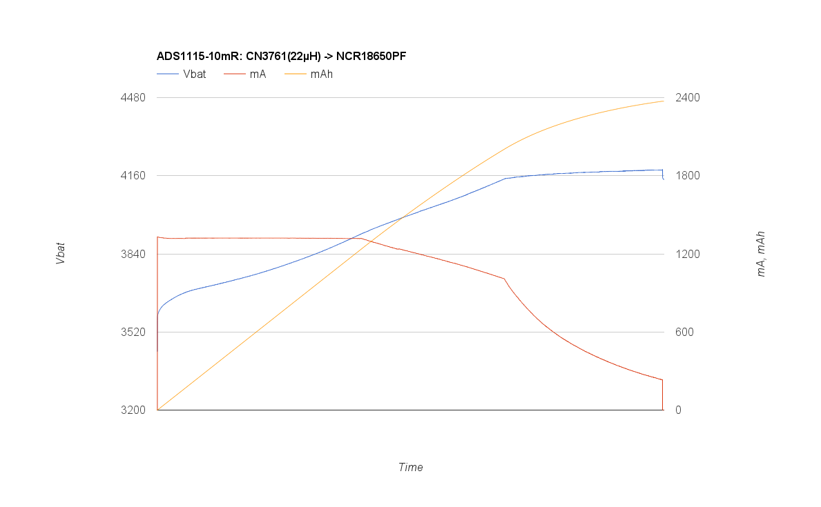

Die Ladekurve des CN3761
(http://www.consonance-elec.com/pdf/datasheet/DSE-CN3761.pdf) hat mich
überrascht. Mit passenden Elkos laut Datenblatt (Eingang: 100µF Tantal,
Ausgang: 47µF Tantal) zusätzlich zu den 10µF Kerkos schwingt oder
wackelt da gar nichts, die Ladekurve ist sauber. Der erste Knick, das
langsame Absenken des Ladestroms, gefällt mir zwar nicht, ist aber auch
kein Beinbruch und nähert immer noch CC-CV-Ladeverfahren an. Und fix ist
das Laden mit dem CN3761!
Auf Lochraster aufgrund des SSOP-10-Gehäuses schon schwierig zu
verarbeiten. Musste da noch mal zwei- drei- Mal nachlöten und
korrigieren.
Also, sauberes Laden geht auch mit Switching Charger. Der Platzbedarf
ist immens. Bei höheren Ladeströmen immer noch signifikante
Wärmeentwicklung über dem Shunt: Hier mit 100mOhm eigentlich auf 1,2A
eingestellt (1,32A real, stimmt mit Maximaltoleranz nach oben im DB
überein) sind dann 120-130mW zu verheizen. Laut einem Vishay-Datenblatt
zu derartigen Widerständen erwähnen die jedoch 32K/W für die
1210-Bauform, also ein Anstieg von rund 4°C nur (dazu 500ppm/K,
insgesamt also bei 1,2A ein Fehler von +-2,5mA zu erwarten, plus der 1%
Toleranz (entsprechend +-12mA) des Widerstands). Die Wärmeentwicklung
dort habe ich noch nicht gemessen, muss ich mal nachholen (unters Sofa
krabbeln, das IR-Thermometer wiederfinden ;) ).
