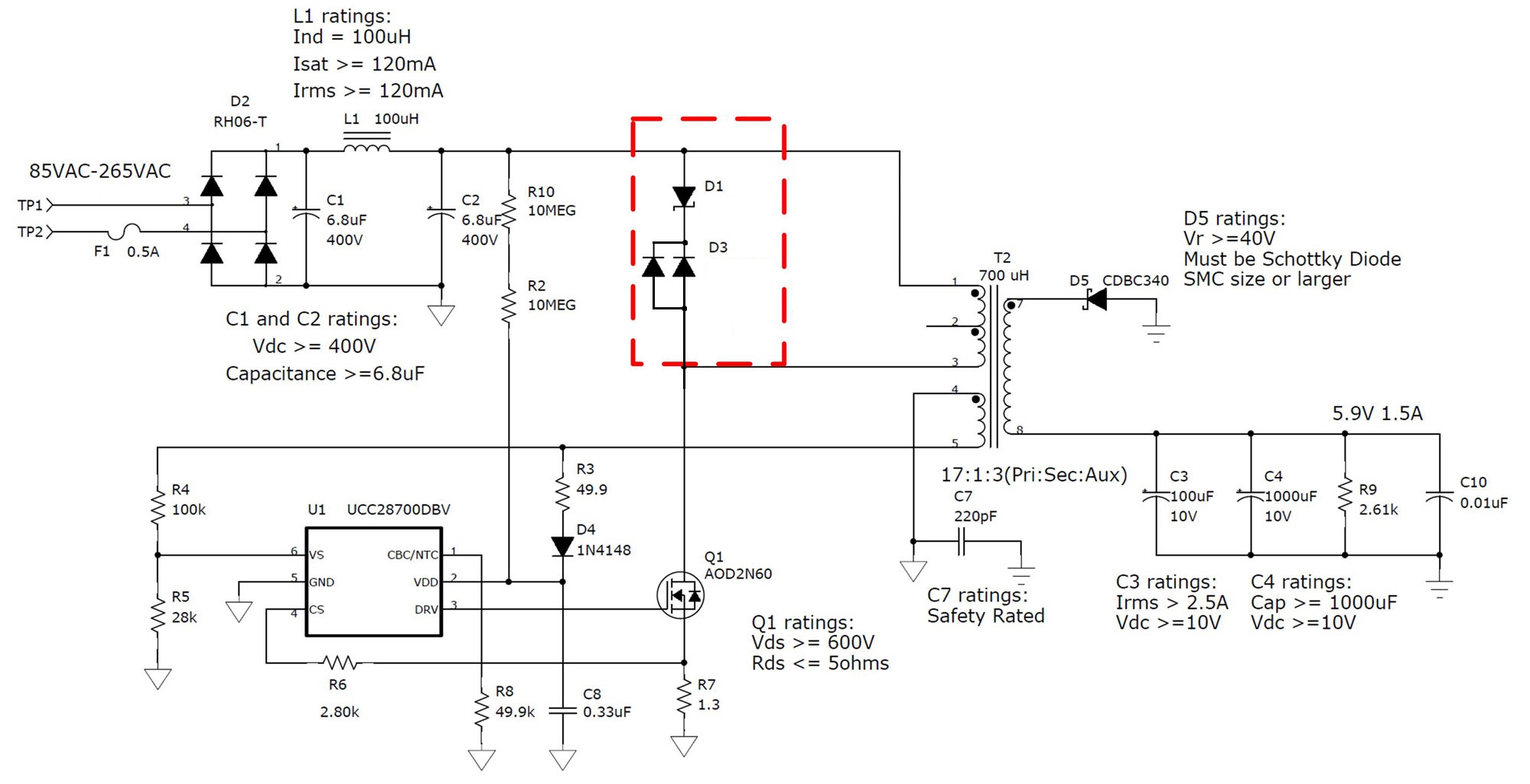

Im Anhang ist die Schutzschaltung markiert ( habe es aus einem anderen
Schaltplan übernommen ).
D1 ist eine TVS mit ~ 170V und die 2 parallelgeschaltenen Dioden ( D3 ),
sind diese oben genannten mit 600V Sperrspannung.
Mir ist zwar nicht klar, wieso diese Dioden parallel geschalten wurden
in diesem Gerät und keine stärkere verwendet worden ist, aber nagut. Hat
da jemand eine Idee dazu?

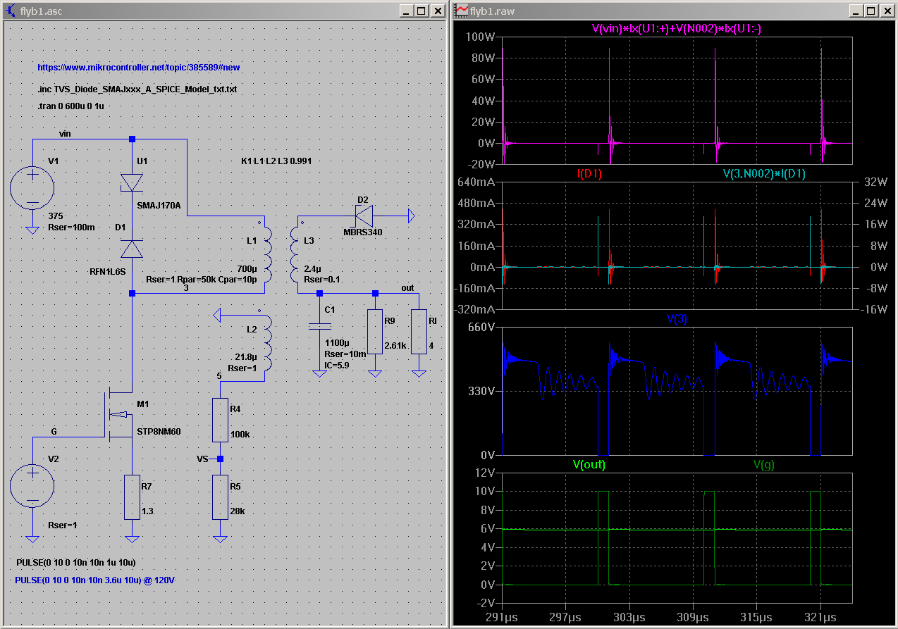

Ist in der Tat seltsam, da man sich damit eher Probleme durch
ungleichmäßige Stromaufteilung einhandelt. Thermisch wird die TVS-Diode
wesentlich stärker belastet, so das eigentlich nur die Überschreitung
eines Stromlimits für diese Entscheidung in Frage kommt. Allerdings muß
bei einer geschätzten Primärleistung von 12W der Trafo schon eine extrem
hohe Steuinduktivität habe, um an den Werten auch nur einer STTA106U zu
kratzen.
Die Simulation ist allerdings ohne Regelkreis und nur von Hand auf den
für diese Topologie zu erwartenden Stromverlauf getrimmt.
Was mich ein wenig irritiert ist, dass überhaupt kein RC-Glied vorhanden
ist. Ist zwar durch das Valley-Switching nicht unbedingt essentiell,
wird aber auch in der Referenzschaltung in etwas abgewandelter From
verwendet [1].
Wie dem auch sei - wenn die Diode tatsächlich kaputt ist, beide einfach
durch eine mit höherem Iav und ähnlicher trr ersetzen.
[1] C1, R1 Fig.28 http://www.ti.com/lit/ds/symlink/ucc28700.pdf

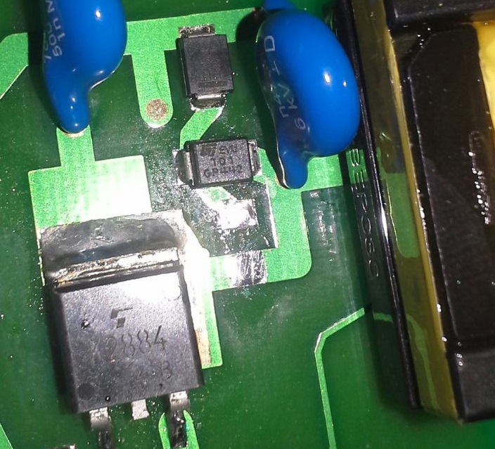

Im Anhang ist ein Bild wie es auf der Platine aussieht.
Oben der "PR" also 170V TVS und rechts der "T01" die 600V Diode. Unten
die ausgelötete war ( zu 99% ) auch eine "T01" und die Richtung kann nur
die gleiche sein, da sonst die TVS sofort zerstört wäre.
Warum die aber so parallel geschalten wurden ist tatsächlich fraglich.
Werde es erneuern und prüfen / messen ob wieder alles passt.
Lg
