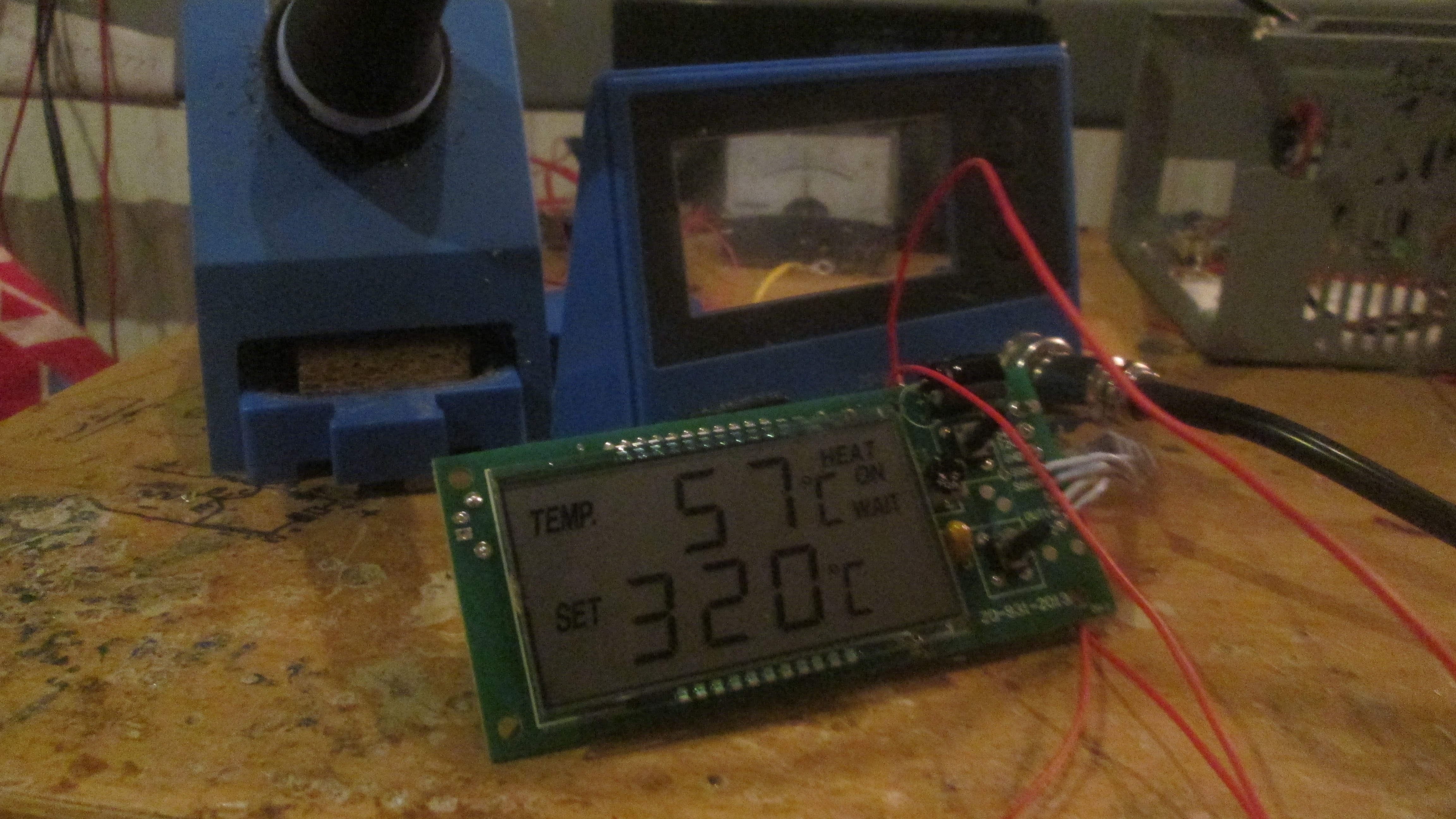

Gast #4407180
Ja ich hab das Datenblatt von dem Triac gefunden:
http://www.nxp.com/documents/data_sheet/BT136_SERIES.pdf
Den Triac kann man gegen ein MosFet tauschen das währe kein Problem weil
die Ansteuerung per Spannung funktioniert solange der Haltestrom des
Triacs nicht Negativ wird ist er leitend.
Ich hab auch mal so das Wichtigste Abgemalt was ich auf der Platine
gesehen habe.
der Triac liegt in Reihe zur Heizung, also denke das da Hoffentlich
keine Probleme gibt die Lötstation an 12V zu betreiben.
Ich kann ja erst mal mit ca. 5V anfangen und schauen wie Heiß er wird.
Aber wo ich die 24V Seite abgeklemmt habe was den Lötkolben beheizt
zeigte mir das Display nur 25 Grad und Heat an als Heizen, kann das sein
das im Lötkolben selber ein Temperaturfühler sitzt??
Liebe Grüße
Der Hobby Bastler

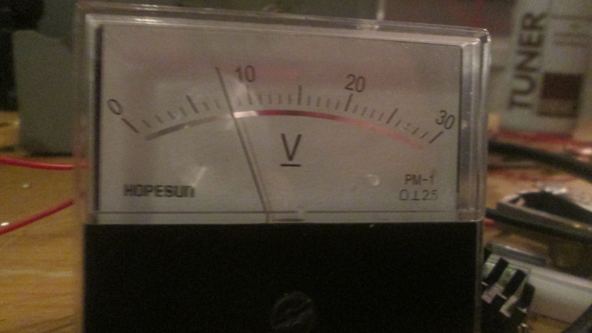

Gast #4408112
Hallo Leute,
also der Lötkolben Funktioniert noch hab den gestern mal zum
Experimentieren ans Netzteil angeschlossen Siehe Bilder.
Und dort wo der Triac angelötet war hatte ich ein Mosfet angelötet
dieser wurde wo der Lötkolben heiß wurde auch seeeeehr Heiß, weil der
ganze Heizstrom durch den Mosfet fließt.
Ein weiteres Problem tauchte auf, die Steuerung macht aus der Positiven
Spannung eine Negative Spannung wenn die Solltemperatur erreich ist, nur
der Mosfet blieb angeschalten trotz das die Spannung negativ war Keine
Ahnung wieso.

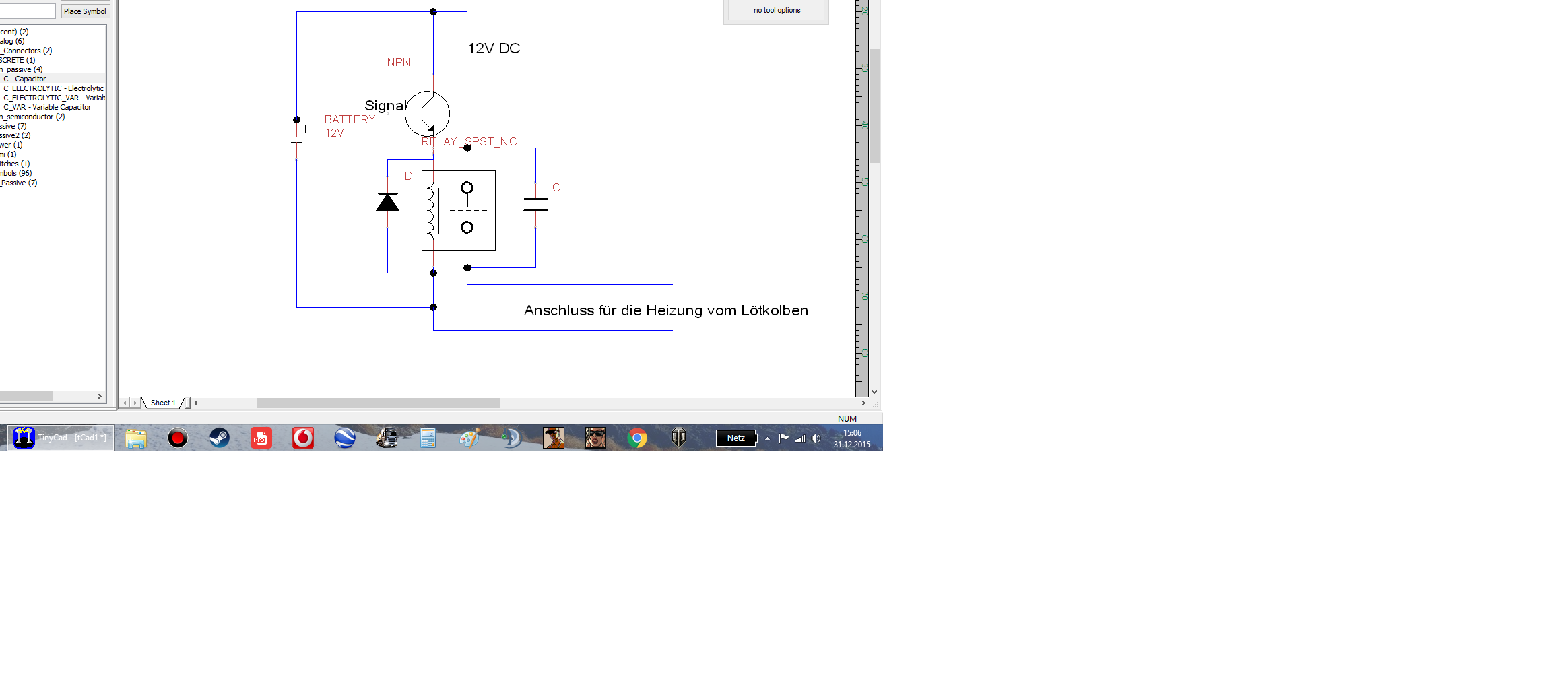

Ich hab mich Heut auch bissel hingesetzt und mir mal paar Gedanken
gemacht und bin zum Entschluss gekommen das es besser währe die Heizung
per Relai zu schalten.
