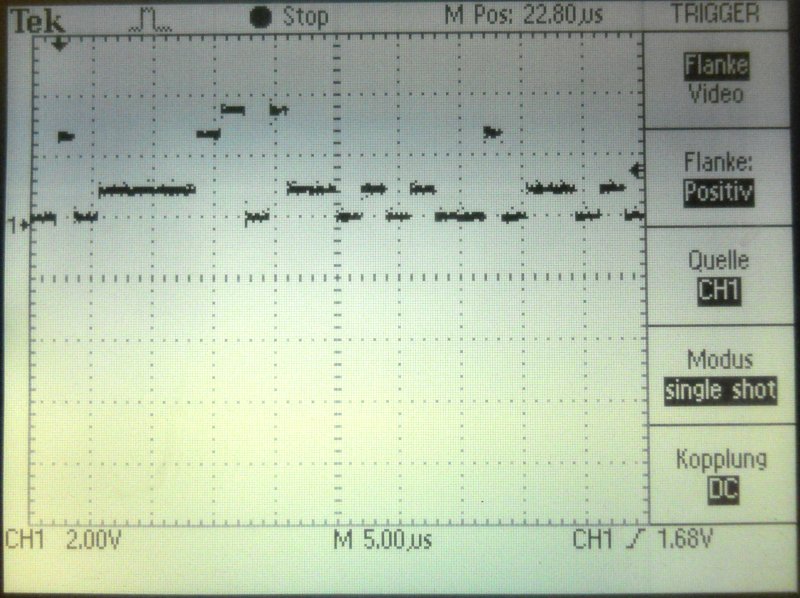

Hat das schon mal jemand gesehen? Hat dafür jemand eine Erklärung?
Ein XC2C512 (XILINX Coolrunner für die die es nicht wissen) gibt auf
einem Ausgangspin stufige Pegel aus (sie Foto) während ein SPI Block
gesendet wird. Der korrespondierende SPI Clock Pin ist dagegen sauber
stabil. Das Ganze lässt sich bei hohen oder niedrigen Datenraten
reproduzieren. Gesteuert wird ein DDS AD9956.
- ja, die Versorgungsspannung von 3.3V ist stabil
- es sind keine Schwingungen oder Einbrüche auf der Versorgung sichtbar
- es gibt beim XC2C512 und beim AD9956 jede Menge Abblock Cs
- die Verbindung vom CPLD zum DDS ist "point to point"
Gast #4407201
sieht für mich so aus, als würden zwei Ausgänge gegeneinander treiben.
Der AD9956 kann seinen Serial Input auch als bidirektionalen Pin
betreiben (ist sogar sein Default-Setting). Hast du ihm CFR1(7) auf 1
gesetzt, damit dieser Pin nicht zwischendurch Daten treibt?

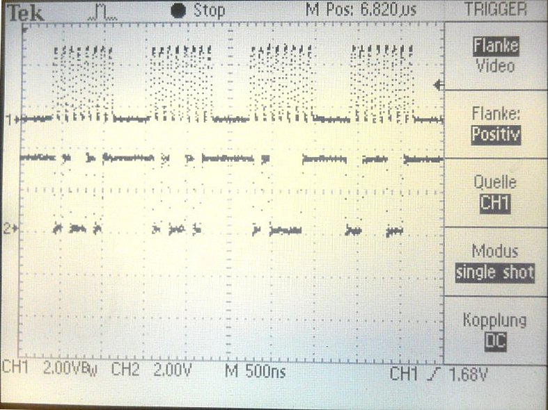

Die GND-Pins sind auch alle niederohmig mit Masse verbunden?
Die Scope-Masse ist auch in der Nähe des (Mess-)Pins abgegriffen worden
und nicht am Labornetzteil?
Sonst kann man ggf. durch GND-Loops auch alle möglichen Signale sehen,
nur nicht das, was wirklich los ist.

3 Pegel würden sich beim Buskonflikt nur ergeben, wenn beide
Kontrahenten gleich stark treiben. Die 4 Pegel kommen hin, wenn einer
der beiden stärker treibt als der andere. Er zieht die Leitung dann
jeweils etwas weiter in seine Richtung.

Nein nein, warum sollten sich zwei unterschiedliche Pegel ergeben, wenn
beide gleichzeitig treiben? Wenn beide ungleich sind - was ja eher die
Regel ist - ergibt sich ein Pegel, der nicht in der Mitte ist, aber es
ist immer nur dieser eine Pegel.
Aber da fällt mir ein: Wir haben ja eine Tabelle mit 4 Zuständen. Einer
davon ist, wenn kein Ausgang treibt. Was ist, wenn in diesem Fall ein
Pull-up auf VCC zieht, während mindesten einer der Ausgänge nur etwas
weniger macht? Eher unwahrscheinlich, normalerweise erreichen die alle
VCC. Aber wenn der Pull-up so schwach ist, dass er etwas weniger als VCC
macht? Auch nicht plausibel, dann würde ich sichtbare Anstiegsflanken
erwarten.
Noch 'ne Idee: Die beiden Ausgänge treiben verschiedene
Ausgangsspannungen. Auf dem Oszi-Bild sieht es aus wie knapp 3V mehr als
3.5V... Wo sollen die denn her kommen? Es sind immerhin ca. 0.8V
Unterschied, also eher ca. 2.5V und 3.3V. Das scheint mir plausibel.

Angenommen, das CPLD hat "doppelt so starke" Treiber wie der DDS-Chip.
Dann ergeben sich beim Buskonflikt folgende 4 Pegel:
CPLD     DDS    resultierender Pegel
low      low     0V
high     high    3,3V
low      high    1/3 * 3,3V = 1,1V
high     low     2/3 * 3,3V = 2,2V
Für die beiden Fälle, in denen kein Buskonflikt auftritt (0V und 3,3V),
ist es egal, ob der DDS dasselbe treibt wie das CPLD oder ob er high-Z
ist.
Die tatsächlichen Spannungswerte hängen von den konkreten Treiberstärken
der jeweiligen High- und Low-Side Treiber ab.

So, zurück ais dem Urlaub komme ich jetzt dazu die Problematik
weiter zu verfolgen.
Ja es handelt sich offensichtlich um einen Buskonflikt. Die MOSI
Leitung meines CPLDs zum DDS ist mit einem Lämgswiderstand
ausgestattet der zum einen das Klingeln auf der Leitung verhindert
und - in diesem Fall ganz nützlich - auch verhindert dass durch zu
viel Stromfluss fliesst der bei einem solchen Buskonflikt vielleicht
die ganz Schaltung zusammenbrechen oder Chips kaputtgehen lässt.
Zur weiteren Erklärung: Die Baugruppe mit der erwähnten Anordnung
läuft seit Jahren in einem Gerät einwandfrei, die Ansteuerung
erfolgt dort über einen zentralen Mikroprozessor (Motorola 82xx).
"Interessehalber" habe ich nun die Ansteuerung der Baugruppe auf
einen mir nahestehenden Mikrokontroller portiert, seitdem tritt
eingangs erwähntes Problem auf, die Steuerung funktionierte von
vorne herein nicht.
Die Lösung des Problems ist ein explizites Ausschalten/Deaktivieren
des Chip Selects des DDS AD9956 nach jedem Schreibvorgang. Dieser CS
bleibt in der Gerätesoftware nach einem Schreibvorgang auf den DDS
aktiv, wird aber durch Ansprechen von anderen SPI Busteilnehmern im
Gerät mit Sicherheit wieder deaktiviert bevor ein neuer
Schreibvorgang auf den DDS startet. Scheinbar nicht bei der
Implementation auf dem Mikrokontroller. Es funktioniert auch ohne
des expliziten Setzens des DDS MOSI auf nur Input statt I/O.

Gast #4413830
Frickelfritze schrieb:
> nicht so wie beim nackten Mikrocontroller wo der SPI CLock immer
> an jedem Busteilnehmer wackelt ob angesprochen oder nicht.
nichts für ungut, aber die Standard-Lösung mit nacktem Mikrocontroller
und der Nutzung von CS funktioniert sehr zuverlässig in sehr vielen
Schaltungen, während deine "sehr sichere Lösung" ja offenbar erst mal zu
Buskonflikten geführt hat.
So wie ich deine aktuelle Beschreibung verstehe, hängt an der
betrachteten MOSI und SCK Leitung also nur der DDS-Chip und das CPLD?
Die "anderen SPI Busteilnehmer im Gerät" hängen also an physikalisch
anderen Leitungen und sind von daher - aus Sicht dieser SPI-Verbindung -
gar keine Busteilnehmer?
Dann sollte der AD9956 tasächlich auch ohne CS auskommen (d.h. CS fest
auf GND) ohne dass es zu Buskonflikten kommt. Wenn du trotzdem welche
siehst, läuft wohl etwas nicht ganz wie geplant. Vielleicht ein Glitch
am CPLD-Ausgang wenn der "adressierte" SPI-Bus umgeschalten wird. Oder
ein Signalintegritätsproblem mit CLK-Reversal, den man in deiner
bandbreitenbegrenzten Messung nicht erkennt, bei dem ein Taktflanke vom
IC als 2 Takte intepretiert wird. Oder eine unsaubere Behandlung von
IO-Reset. Oder....
