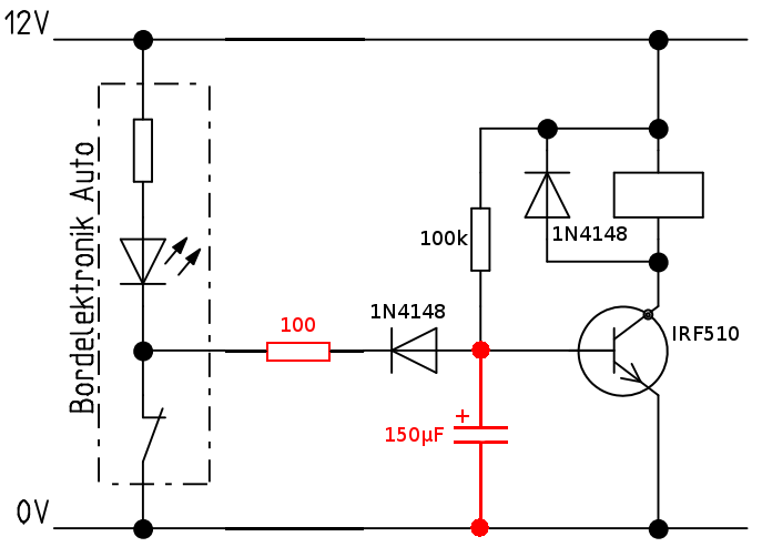

ich möchte gerne bei meiner Schaltung aus diesem Beitrag
Beitrag "Transistor soll bei betätigtem Öffner durchschalten" noch eine
Einschaltverzögerung von ca. 3-5 Sekunden einbauen. Dazu habe ich mich
an diesem Thread hier orientiert:
Beitrag "Einschaltverzögerung verstehen und berechnen"
Da ich jedoch anders als in dem Beispiel einen MOSFET eingebaut habe bin
ich davon ausgegangen, dass ich zum Rechnen die im Datenblatt angegebene
Größe UDS=2V brauche.
Somit komme ich mit t=3s und U=12V auf ein tau von 16,5.
Auch wenn es im Beispiel anders steht, habe ich in meinem Fall jetzt mal
den Kondensator statt dem Widerstand ausgerechnet, da ich den Widerstand
ja schon in der Schaltung habe.
Dann komme ich für den Kondensator auf eine Kapazität von ca. 165uF.
Den würde ich dann wie im angehängten Bild zu sehen einbauen (bzw. einen
der ungefähr diese Kapazität hat, ob das nun 3 oder 6 Sekunden dauert
ist nicht so entscheidend).
Falls meine Überlegungen bis hierhin richtig sind, fallen mir jetzt
jedoch 3 mögliche Probleme auf:
Zum einen glaube ich, dass sich der Kondensator sobald Spannung an der
Schaltung anliegt bereits bei geschlossenem Schalter auf 0,7V auflädt,
da so viel ja an der Diode Richtung Schalter abfällt und damit die
Zeitrechnung von oben dann ja nicht mehr passen würde. (oder habe ich
hier einen Denkfehler drin?)
Ein weiteres Problem sehe ich darin, dass sobald der Schalter wieder
geschlossen wird der Kondensator ja quasi kurzgeschlossen wird und ich
meine mal gehört zu haben, dass das der Lebensdauer eines Elkos nicht
gerade zuträglich ist :D. Ein weiterer Widerstand im Strompfad Richtung
Schalter würde mir aber ja wieder die Spannung am Gate des MOSFETs
anheben. (oder reicht zum Entladen des Elkos ein relativ kleiner
Widerstand der dann im Vergleich zu den 100kOhm nicht mehr ins Gewicht
fällt?)
Außerdem habe ich (zumindest für Transistoren) mal gehört, dass es nicht
so gut sein soll, diese an ihrer "Schaltschwelle" zu betreiben, was beim
Aufladen des Elkos aber ja der Fall ist. (oder gilt das für MOSFETs
nicht?)
Ich hoffe ihr könnt mir ein bisschen Licht ins Dunkel bringen und mir
sagen, ob meine Grundüberlegung richtig ist und wie man die
festgestellten Probleme am besten beheben könnte.
Gruß epsilon

#4407496
Ok,ich korrigiere mich. (schaltet doch, sorry)
Wenn der Schalter geschlossen ist liegen am Gate 0,7V an.
Wenn der Schalter öffnet lädt sich der 165µF auf Betriebsspannung auf,
und der FET schaltet allmählich durch.
Aber wenn dich ein kurzschließen des Kondensators stört,
schaltest Du einen 100 Ohm in reihe zur LED. Dann kannst Du den Strom
auf 12-15mA begrenzen.

epsilon schrieb:
> Oder siehst du ein gravierendes Problem bei der obigen Schaltung
Prinzipiell funktioniert sie. Das langsame Einschalten des MOSFETs ist
natürlich nicht hübsch, in dem Moment entsteht einiges an
Verlustleistung und der MOSFET wird warm.
Die 1N4148 bekommt im Schalter-Zu Moment zu hohen Strom ab, da könnte
ein 100 Ohm Widerstand in Reihe helfen. Der Elko verträgt das schalten.
Durch die 100V des IRF510 hält die Schaltung die Widrigkeiten im
Bordnetz aus, das Gate wird durch die Trägheit der Elkospannung
geschützt, aber im verpolten Moment fliesst voller Strom durch
Freilaufdiode und MOSFET Bodydiode. Es kann sinnvoll sein, noch eine
400V Diode in Leitrichtung vor die Schaltung zu setzen.

Gast #4407917
Das Relais in meinem Fall hat ja nur eine Stromaufnahme von ca. 130mA
daher sollte sich die Wärmeentwicklung ja in Grenzen halten, oder kann
man diese Schlussfolgerung in Abhängigkeit von der Stromstärke hier
nicht so einfach ziehen?
Hat das langsame Einschalten bis auf die Wärmeentwicklung sonst noch
irgendwelche negativen Auswirkungen auf den MOSFET?
Jup, den werde ich auch noch einbauen, hat Thomas weiter oben ja auch
schon vorgeschlagen. Damit erübrigen sich ja dann auch meine Bedenken
bzgl. Kurzschluss des Elkos.
Was meinst du hier mit "im verpolten Moment"?

Also wenn das langsame Durchschalten des MOSFETs jetzt kein
K.O.-Kriterium für den ganzen Aufbau ist, würde ich diesen dann wie im
angehängten Bild zu sehen erweitern.
Seht ihr da dann bis auf die bereits angesprochenen Probleme noch
weitere Schwierigkeiten oder sollte das dann so klappen?
Danke nochmals für euer Feedback
Gruß epsilon

#4408142
epsilon schrieb:
> Wie kann ich denn mit Hilfe
> des Datenblattes die von dir angegebenen 0,39W berechnen und kann man
> auch irgendwo rauslesen, wie warm das Gehäuse dann bei einer bestimmten
> Umgebungstemperatur wird?
Du hast 130mA gesagt, die grösste Verlustleistung entsteht im MOSFET bei
halber Spannung (6V), dann fliessen aber nur noch 65mA.
Ein TO220 hat einen Tca von ca. 65 GradC/Watt, hält also 1 Watt ohne
Überhitzung aus.

So, die Schaltung funktioniert wie gewünscht. Bzgl. der Verzögerungszeit
habe ich einfach ein paar Kondensatoren durchprobiert und jetzt
letztendlich einen 47uF eingebaut.
Danke nochmal für alle Antworten und allen einen guten Rutsch!
