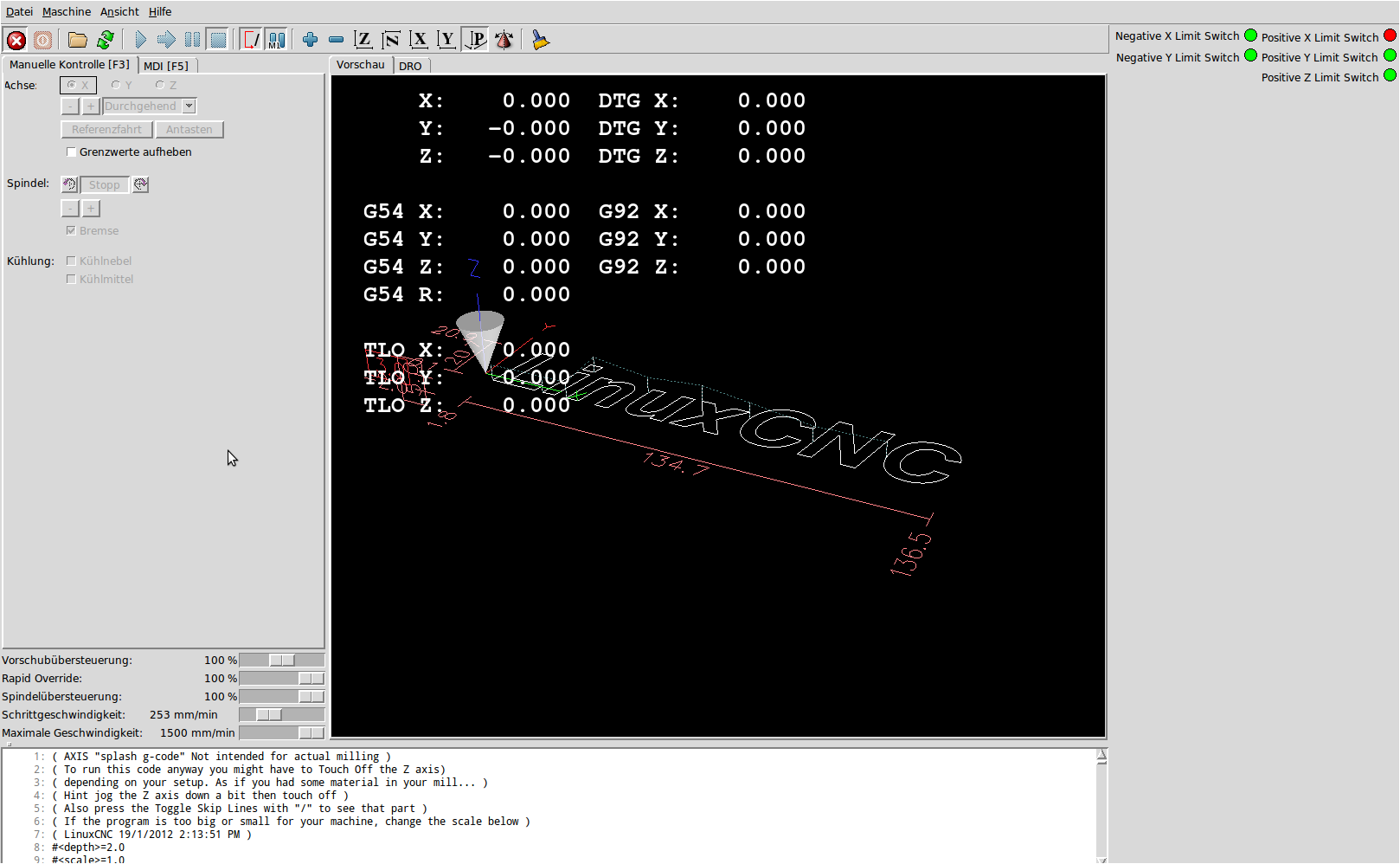

Meine mit Mesa 5i25+7i76 aufgebaute LinuxCNC Steuerung funktioniert
soweit ganz gut. An der x- und an der y-Achse habe ich zwei und an der
z-Achse einen Endschalter verbaut. Fahre ich diese an bleibt die
Maschine stehen und lässt sich nicht mehr bewegen.
Nun möchte ich es aber so haben, dass ich die Maschine freifahren kann,
d.h. beim Auslösen des Minus-Endschalters möchte ich die Achse weiter in
Plus und beim Auslösen des Plus Endschalters die Maschine weiter in
Minus fahren können.
Ich nutze die Axis GUI.
1. Weiß jemand Rat?

OP #4408191
Hi Flo,
hier sind die files.
Ich stehe erst ganz am Anfang. Die Endschalter werden auf jeden Fall
erkannt. Das sieht man im screen shot. Ich habe mit pyvcp leds auf der
rechten Seite der axis Oberfläche erstellt. Beim Erstellen des screen
shots war der positive X-limit-switch gedrückt.
Ich versuche mal mit dem von Dir geposteten link weiterzukommen.
Herzlichen Dank und einen guten Start ins neue Jahr
Reinhard
#4408650
Klick mal auf "Grenzwerte aufheben". Dann kannst du wieder runterfahren.
Siehe auch hier:
http://linuxcnc.org/docs/html/gui/axis.html#_manual_control -> override
limits
edit: du hast scheinbar referenz-schalter. du solltest dann einen
sogenannten maximum travel pro achse angeben. dann passiert es deutlich
seltener, dass man mal auf einen endschalter fährt. vor allem wird schon
vor programm-start geprüft, ob deine programm so abarbeiten kann.
OP #4409606
Danke für die Tipps. Es funktioniert leider immer noch nicht wie
gewünscht. In CNCUSB ist das so wie es mir vorschwebt. Fahre ich in
negative Richtung in einen Endschalter, dann kann ich die betreffende
Achse nur noch ins Plus fahren und zwar so lange bis der Schalter wieder
frei ist. In der anderen Richtung ist es umgekehrt. das geht bestimmt
auch in LinuxCNC.
@ Michael H.
folgendes finde unter Deinem Link
> Override Limits
> By pressing Override Limits, the machine will temporarily
> be allowed to jog off of a physical limit switch. This check
> box is only available when a limit switch is tripped. The
> override is reset after one jog. If the axis is configured
> with separate positive and negative limit switches, LinuxCNC
> will allow the jog only in the correct direction. Override
> Limits will not allow a jog past a soft limit. The only way
> to disable a soft limit on an axis is to Unhome it.
Ich verstehe das so, dass es eigentlich standardmäßig so sein muss wie
ich es wünsche oder wie sollte ich den diesen Satz sonst verstehen: "If
the axis is configured with separate positive and negative limit
switches, LinuxCNC will allow the jog only in the correct direction."
Bei mir ist das leider nicht so.
Bei der x- und y-Achse nutze ich die Endschalter auf der negativen Seite
als Referenzschalter, bei der z-Achse den auf der positiven Seite. Die
Achsenlänge habe ich spezifiziert.
Hat noch jemand eine Idee?
Gruß Reinhard

OP #4416666
Hallo zusammen!
In einem anderen Forum erfuhr ich, dass es bei LinuxCNC so ist, dass die
Maschine stehen bleibt, falls der Endschalter angefahren wird. Man muss
dann die Grenzwerte aufheben, sich konzentrieren und die Maschine aus
der misslichen Lage herausfahren. Die Endschalter sind als letzte
Barriere vor dem großen crash gedacht und sollten nicht ständig
angerempelt werden.
Das ganze findet man unter
https://forum.linuxcnc.org/forum/9-installing-linuxcnc/30140-limit-switch-behavior?limitstart=0
. Dort habe ich auch meine Achsenparametrierung des ini-files angegeben.
Dort steht auch, dass man nachdem das Grundgerüst mit pncconf erstellt
wurde besser mit einem Editor weiter arbeitet. Also erst die files mit
pncconf anlegen und dann ohne pncconf weiterarbeiten. So hab ich es dann
auch getan und habe meine ini mit Kommentaren versehen. Würde ich
pncconf verwenden würden all die Kommentare wieder überschrieben.
