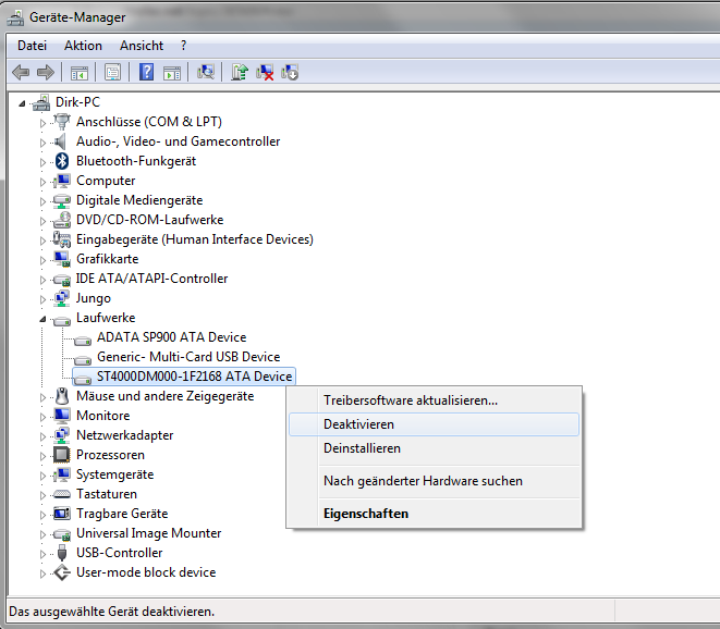

Hallo!
ich hab in meine PC eine SSD installiert, auf der Win7 und Programme
installiert sind.
Große Datenmengen lager ich auf einer internen 4TB Segeate.
Die aktiviere ich aber nur bei Bedarf und deaktiviere sie dann wieder.
So ist sie für den Laien halbwegs unsichtbar.

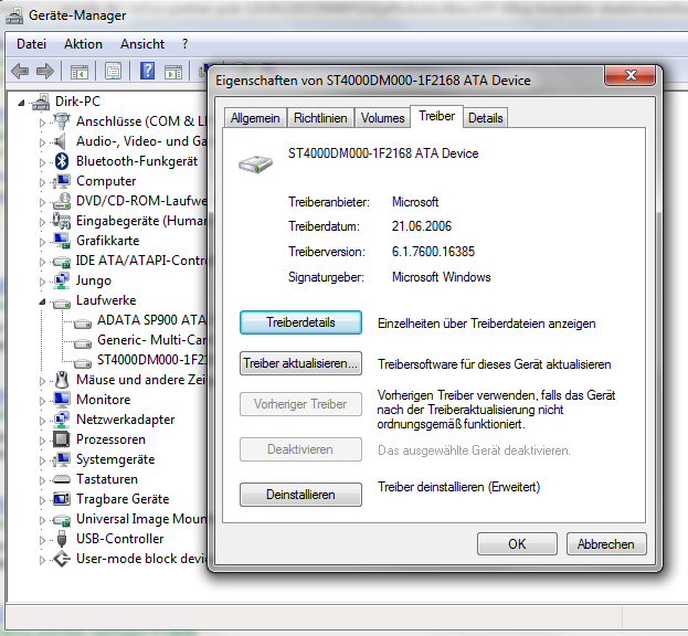

Nun ist es aber seit 30.12.2015 so, dass die Funktion zum deaktivieren
der FP jetzt grau ist und damit nicht nutzbar ist.
Nach Treiber-Updates habe ich suchen lassen, ohne Erfolg.
Auch ein Deinstallieren der FP, und automatisches installieren nach
Systemstart hat keine Veränderung gebracht.
Ich habe seit 30.12. nichts installiert oder sonstiges am System aktiv
geändert. Nur halt die üblichen Win7-Updates.
Hat von euch jemand eine Erklärung, Empfehlung oder gibt es
Leidensgenossen/Innen ?
Ich wünsche allen einen guten und unfallfreien Rutsch ins neue Jahr !
Dirk

Damit wird nicht die HDD deaktiviert, sondern der SATA-Treiber. Wenn der
deaktiviert wird, geht gar nichts mehr.
Vielleicht hattest Du bisher einen extra SATA-Treiber für die SSD.
Such mal nach "festplatte verstecken windows 7".
OP #4408894
ALLES GUTE FÜR 2016 !
Ich bin der Ursache nochmal nachgegangen und hab das Problem selbst
gefunden.
Über die Computerverwaltung gibt es ja die Möglichkeit ein Laufwerk zu
verstecken, in dem man einfach den zugehörigen LW-Buchstaben entfernt.
Das wollte ich auf meine 4TB-Platte anwenden, da kam auch schon die
Fehlermeldung: sinngemäß "Systemlaufwerke und LW mit Auslagerungsdatei
können nicht deaktiviert werden"
Tatsächlich, Win7 hat selbständig die bisherige Auslagerungsdatei von
der SSD auf die FP verlagert, vermutlich weil zu wenig freier Platz auf
der SSD war (<4GB).
Die habe ich nun manuell festgesetzt, so dass auf der FP jetzt keine
Auslagerung mehr stattfindet und ich so die Platte wie gewohnt wieder
deaktivieren kann.
....möge das ganze Jahr 2016 voller solcher Aha-Effekte sein :-)
Dirk
