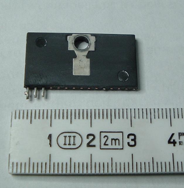

Bitte um Hilfe bei der Identifikation eines ICs.
Es hat 15 Pins.
3;5 audio out über Elko
11;13 audio in
7;12;15 GND
4 Vcc ca.14VDC unstab.
Kommt aus einer Tevion MD9007 Audioanlage von der der ich
kein Schaltbild habe (finde).

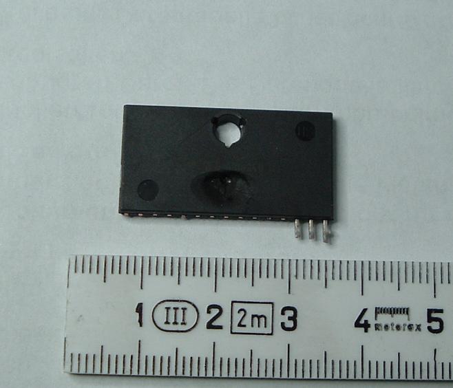

Auf dem IC steht noch SIA0034U
Der Teil darunter ist weggeplatzt und nicht mehr auffindbar.
LG
OXI

ArnoR schrieb:
> als Mono-Brücke geschaltet?
Nein.
Ich habe nochmal kontrolliert. Die Pinbelegung ist wie oben
angegeben.
Pin 12 ist GND.
Von den Pins 10 und 14 geht je ein 68R in Reihe mit 1nF zu den
Eingängen 11 bzw. 13.
Der Audiopegel an den Pins 11 bzw. 13 bergägt nur 50mVpp ????
Bei voller Lautstärke.
LG
