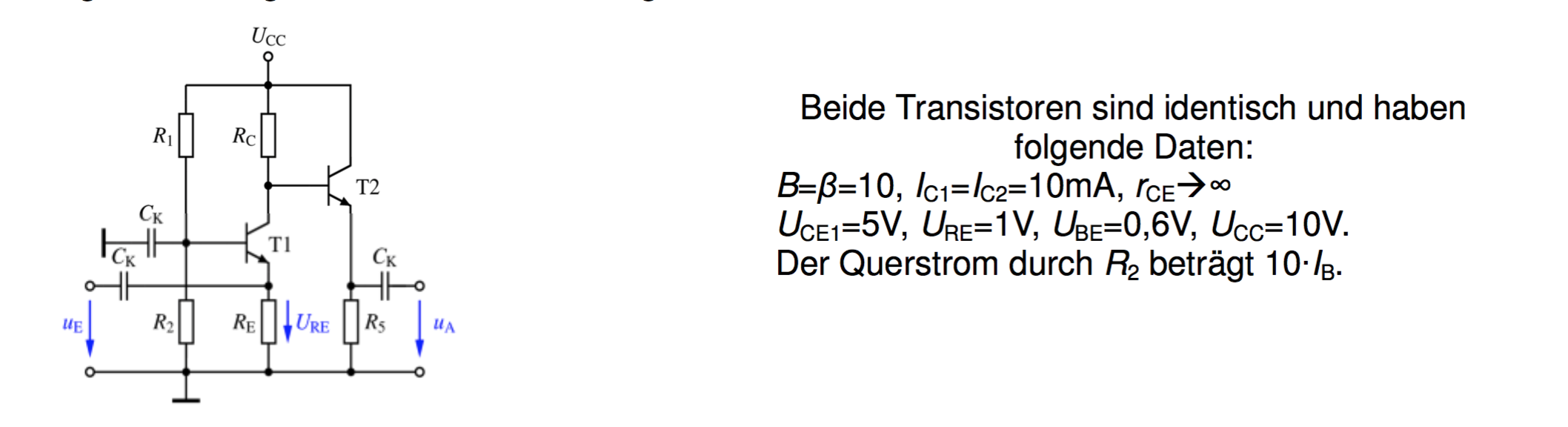

Hallo alle zusammen, noch kurz vor dem neuen Jahr habe ich eine Frage. Ich möchte zu oben gegebener Schaltung ein KSE zeichnen. Das Problem ist das ich keine Lösung habe und noch nie so etwas in der Art für 2 Transistoren in einer Schaltung gemacht habe. Zeichnet man überhaupt ein KSE für 2 Transistoren in ein KSE? Wenn nein, wie berechnet man dann den Eingangs oder Ausgangswiderstand? Vielen Dank für eure Hilfe und einen guten Rutsch ins neue Jahr. Viele Grüße sawyer

Sawyer M. schrieb: > Zeichnet man überhaupt ein KSE für 2 Transistoren in ein KSE? UCC und GND brücken, Kondis=Kurzschluß Sawyer M. schrieb: > wie berechnet man dann den Eingangs oder Ausgangswiderstand? Da UT ja nur als Daumenwert mit 40mV angenommen wird und 10mA gegeben sind komme ich für den Eingangswiderstand auf ca. 4 Ohm. RE kann dem nichts mehr anhaben was nicht unter die UT-Toleranz fällt. Der Querstrom ist mir deshalb auch egal. Der Ausgangswiderstand ist da schon heikler wegen hfe=10 und RC. RC=4V/10mA=400R 400R/10=40R Dazu kommen die 4 Ohm vom Transistor sind 44 Ohm. R5 hat 5V4/10mA= 540 Ohm 44RII540R= ca. 40 Ohm Ausgangswiderstand. Ich schätze mal diese Lösung wird dir ungenügend bewertet. LG OXI

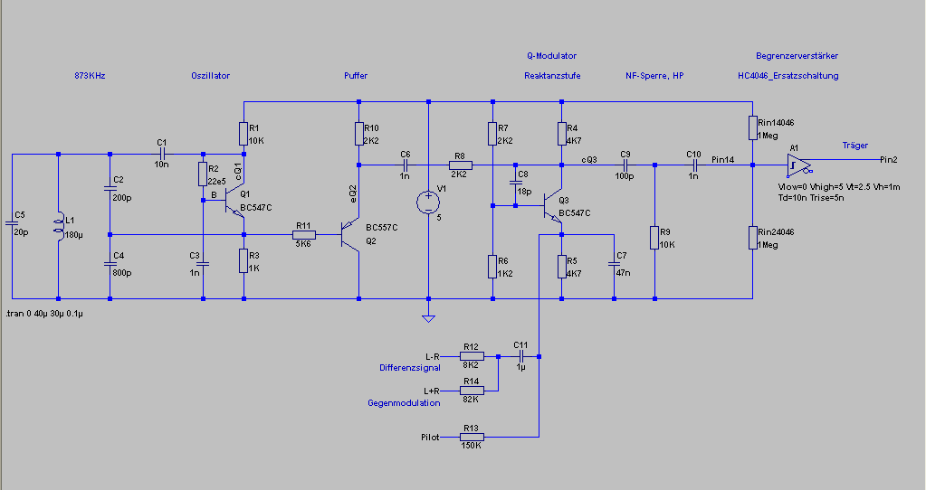

Stimmt denn Wert der B=10? Da wird ja der Querstrom so hoch wie der Kollektorstrom. Solche schlechten Transistoren würde man für diese Anwendung doch gar nicht kaufen oder wurde der Wert absichtlich so klein gewählt damit die Studenten wegen dem ohen Ib merken, dass Ie=Ic+Ib ist.
KäSE Wie soll denn das Ersatzschaltbild aussehen? Mit zwei Vierpolen hintereinander wären es erst eine Basisschaltung für T1 und dann eine Kollektorschaltung für T2. Ein Beta von 10 haben doch eher Leistungstransistoren wie das gute alte "Arbeitspferd" 2N3055. Für Kleinsignaltypen sind wir eher zwischen 100 und 900.
#4408665
Helmut S. schrieb: > Da wird ja der Querstrom so hoch wie der Kollektorstrom. Das kommt vor. Schau mal da bei Q3 hast Du so eine Situation. http://2.bp.blogspot.com/-ouuamnov6B0/Vnl12cSAtpI/AAAAAAAABQY/RPZOD4DEnz8/s1600/schema_Ozillator_Q-Modulator_Begrenzer_AMTX.PNG Der Querstrom ist sogar höher als der Collectorstrom. http://c-quam.blogspot.de/2015/10/c-quam-pruefsender.html LG OXI
Was steht in der Aufgabe bezüglich CK. Darf der so groß angenommen werden, dass dessen Wechselstromimpedanz 0Ohm ist? Falls ja vereinfacht sich das Ersatzschaltbild und damit die Berechnung der Verstärkung.

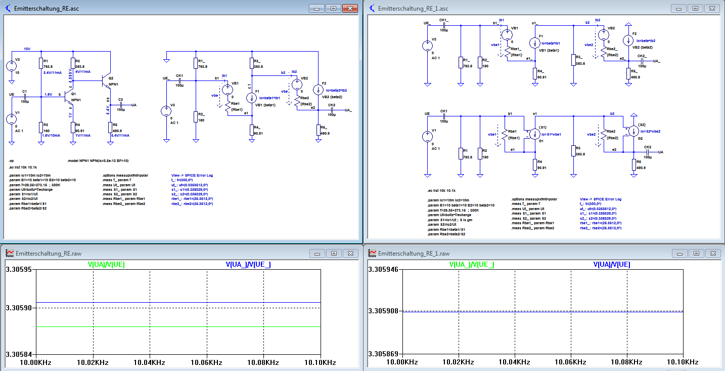

Hallo, Hier mal die Lösung für die Dimensionierung und die Kleinsignalersatzschaltung. Im Schaltplan links sieht man die Dimensionierung der Widerstände als Kommentar(blau) am jeweiligen Widerstand. Rechts davon ist der 1. Schritt zu einem möglichen Ersatzschaltbild(ESB) mit stromgesteuerten Stromquellen. Ic = Ib*beta Im Schaltplan rechts das gleiche ESB aber umgezeichnet. Alle Widerstände die nach GND gehen zeigen nach unten. Darunter ist die äquivalente ESB mit spannungsgesteuerten Stromquellen. Ic=S*Ube bzw. oft als Ic=gm*Ube in englisch geschriebenen Büchern. S bzw. gm ist die Steilheit (mA/V). Alles wie immer gezeichnet und simuliert mit dem kostenlosen Programm LTspice von www.linear.com . Gruß Helmut
