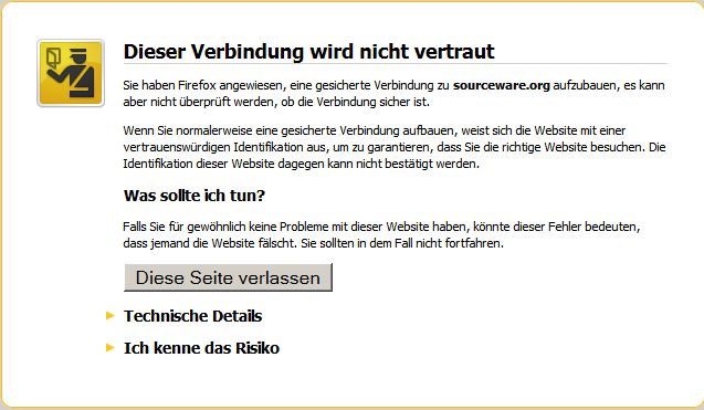

Paul B. schrieb:
> Ulrich F. schrieb:
>> Die Doku dazu zu finden, hat keine 5 Minuten gedauert.
>> https://sourceware.org/binutils/docs/as/Infix-Ops.html#Infix-Ops
> Super. Die Leute werden sich bedanken!
Ich sehe da auch keine Meldung.
Und wen interessiert schon das SSL Zertifikat.
Bei einer Bank, oder überhaupt beim Geschäftsverkehr muss das schon ok
sein.
Aber bei einer Doku.... ist das doch echt wurscht.
Es tut mir leid, das dich das stört.
Und wenn ich hätte gewusst, dass (bei dir) eine solche Meldung kommt,
wäre der Link nicht von mir gekommen.
Jetzt hilfts ganze Gemäcker. und Geschrei, nicht mehr...
Kann den Beitrag nicht mehr editieren.
