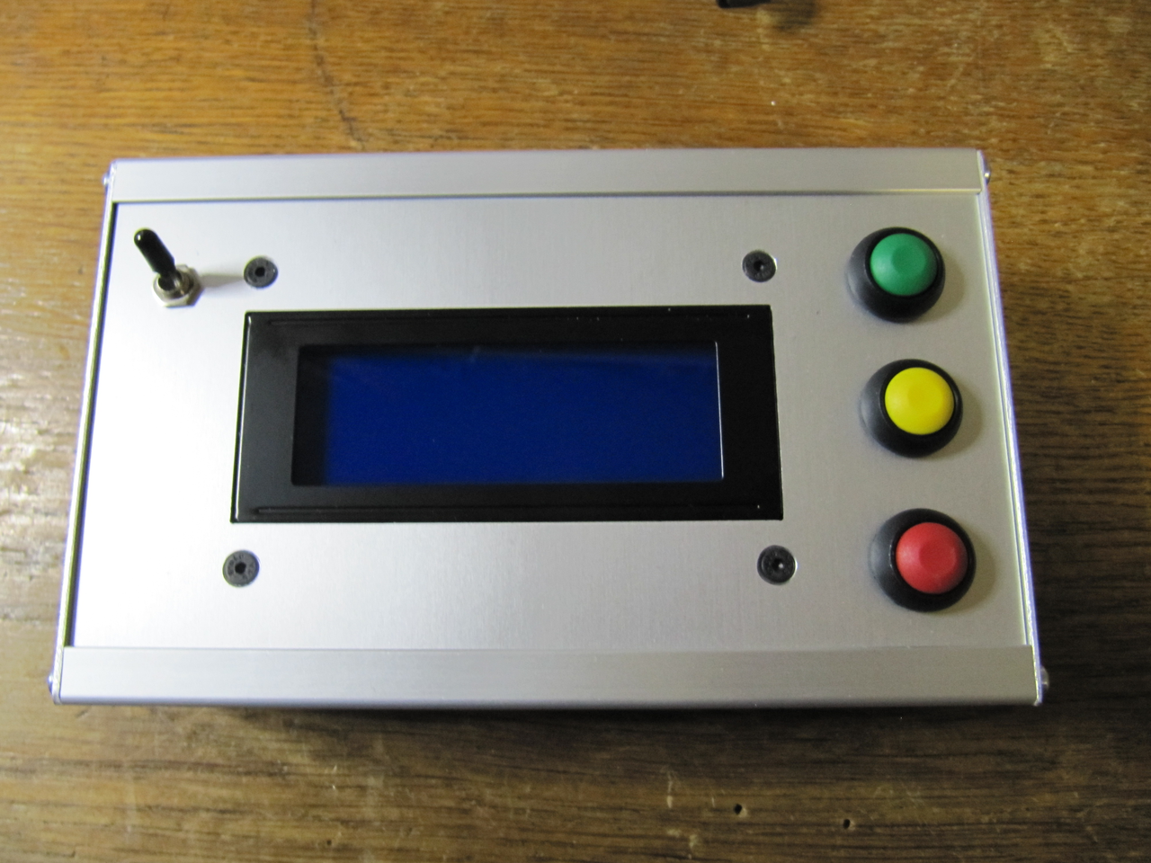

bevor ich anfange ich bin kein Elektroniker und habe nicht all zu viel
Ahnung. Deswegen: Etwas Nachsicht mit mir.
Nun zum meinem Problemchen: Seit langem nervt es mich, das die
Anbaumeßschieber an meiner Fäsmaschine z. T. durch einen aufgespannten
Schraubstock verdeckt werden bzw.an meiner Proxxon PD 400 gar keine
waren. Eine drei Achs Anzeige mußte her. Kaufen zu teuer, also selber
bauen.
Das ganze funktioniert wie es soll und ich bin stolz auf mich. Wo ist
das Problem? Beim Einschalten der PD 400 stürzt meine Mimik ab und zwar
reproduzierbar. Schliese ich die Anzeige an einen separaten
Versorgungszweig läuft alles prima. Die Anzeige wird aus meinem 5 V USB
Netzteil gespeist. Schaltplan und Bilder des ganzen habe ich angehängt.
Leider weis ich nicht mehr weiter. Mein Vorgehen wäre:
- Versuchen den Störimpuls sichtbar zu machen. Ein Oszi könnte ich
leihen und grundlegend damit umgehen.
Aber dann stehe ich auf dem Schlauch. Könnte mir jemand etwas weiter
helfen?
Vielen Dank,
Schwanzlurch

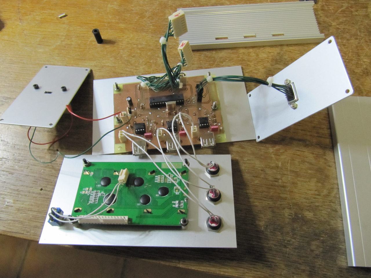

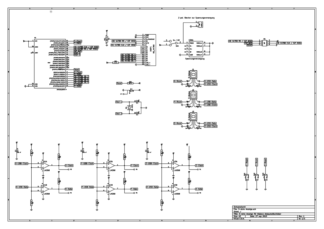

100u auf den 5V - wo sind die?
Kondensator am Reset fehlt
Abblock-Cs sehe ich nicht auf den Fotos - wo sind die?
Vermutlich ist das Problem gelöst wenn die Basics angewendet werden...
Schaltplan in besser lesbarere Form wäre gut
Nickname ist nicht sonderlich anregend um darauf zu antworten.
Grüße
MiWi

hi!
Für "nicht all zu viel Ahnung" sieht das doch gut aus.
> reproduzierbar.
Wundert mich nicht.
- 100nF an JEDES VCC Pin und zwar so kurz wie möglich
- 10K am Reset sind zu viel (empfehlung: 2K)
- 100nF am Reset (kann Probleme mit ISP geben)
- Ein Spule 10µH (oder mehr) nach dem Power schalter
Das Layout hat auch ein parr probleme:
 - Quarz
 - GND pfad quer übers PCB
 - Gehäuse Masse per Display kabel aufs Board
Was heist das genau? Andere Steckdose? Anderes Netzteil? Was hängt noch
an dem Netzteil?
und was heist "stürzt meine Mimik ab" genau? Bluescreen? Reset? Display
fehler? falsche daten? passiert das auch ohne die sensoren?
#4408961
> helfen?
Das Problem ist, daß die Messschieber auch Masse haben und die mit der
Maschine verbunden sind. Dadurch ergeben sich Masseleiterschleifen, in
die Wechselspannung Ströme hineininduzieren wie in eine Trafospule,
insbesondere der Einschaltstromstoss der Maschine. Isoliere die
Messschieber von der Maschine (Zuleitung wird ein 4-Adern Kabel sein,
das könnte man noch abschirmen oder verdrillen, aber unnötig.)
Gast #4408981
Hallo Tim,
erstmal Danke, den Kondensator werde ich versuchen hinzu flicken. Die
Spule kommt als zweites, da ich dafür die Leiterbahnen auftrennen muß.
Deine Anmerkungen
- Quarz
verstehe ich nicht. Meinst du mit dem zweiten Punkt, das eine gemeinsame
Massefläche besser wäre?
Mit anderer Steckdose meine ich, das die Maschinen separat abgesichert
sind. Die restlichen Steckdosen in der Werkstatt hängen nicht an diesem
Strang.
Bluescreen kann es ohne Windows nicht geben. Was genau passiert kann ich
nicht nachvollziehen außer daß dann auf dem Display nichts mehr
angezeigt wird.
Die Kondensatoren werde ich morgen auf die Leiterplatte priemeln und
mich dann nochmal melden.

Hallo Stefan,
deine Vermutung könnte richtig sein, ich habe ein paarmal bemerkt, das
die Schieblehre sich dann auf Null stellt. Ich werde morgen ein paar
isolierende Unterlagen fräsen oder drehen. Mal schauen ob das was
bringt. Ich mlede mich morgen nochmal.

hi!
> Deine Anmerkungen [..] verstehe ich nicht.
> - Quarz
DER Klassiker: http://www.lothar-miller.de/s9y/categories/33-Quarz
Das Wichtigste bei der EMV: Der Strom fliehst immer im Kreis!
Klinkt Banal, wird aber oft nicht beachtet oder gesehen.
Wenn du einen Stromkreis wie Erde Maschiene -> Sensoren -> PCB ->
Netzteil -> Erde -> Erde Maschiene hast und da Störungen induziert
werden (auf dem Stück Erde Maschiene -> Erde durch die Spindel) läuft
dieser Strom auch über deine Platine. Dort kann er dann Probleme
verursachen.
Du hast unten USB anschüsse zu den sensoren und der GND anschluss vom
Netzteil ist links in der mitte. Wenn es blöd kommt kann der Störimpuls
unterwegs in den Quarz und/oder den AVR einkoppeln. Ergebniss ist
bekannt.
Also GND vom Netzteil das nächste mal dahin wo auch die restlichen
Anschlüsse sind.
Gleiches Problem, anderer Stromkreis (Wenn das Gehäuse elektisch
leitfähig an der Maschiene befestigt ist).
Isoliere die Befestigungslöcher deiner Platine nicht von GND.
Grosse zusammenhänge Massefläche ist immer erstrebenswert.
Aber bitte keine Störsignale von Aussen drüber laufen lassen.
> Strang.
Also koppelst du dir irgend was über das Netzteil ein.
Ist nicht zufälligerweise so ein 2€ 5 Bauteile USB ding?
Dann könnten die 10µH schon was bringen.
Ah, Ok, hab hier nur linux.... :-)
> angezeigt wird.
Du machst einen Display INIT nur 1x beim Booten? Schlecht.
Mach mal alle parr Sekunden einen.
Wenn sich das ding dann wieder fängt, solltest du die elektische
Verbindung Gehäuse <-> Platine verbessern.
Mach das mal als erstes. Und bitte voher
http://www.lothar-miller.de/s9y/categories/14-Entkopplung lesen.
