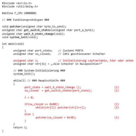

ich versuche gerade eine Art der Stringsübergabe nachzuvollziehen, komme
jedoch nicht klar damit und verstehe nicht den Ausdruck.
und zwar:
_______
unsigned char str[31]="Alle Schalter in Nullposition!"
unsigned char i=0;
while(str[i]) putchar(str[i++]);
__________
putchar ist einfach Funktion UDR1=byte_to_send
aber, wie versteht man diesen while Ausdruck while(str[i])? i wird nicht
einmal inkrementiert. Hat das was mit String - Determination /0 zu tun?
Ich würde das übrigens so implementieren:
int i=0;
while(i<31)
    putchar(str[i])
    i++;
das komplette Code ist im Anhang.
Bitte um Ihre Hilfe

Alex S. schrieb:
> unsigned char i=0;
Klar wird hier inkrementiert, dafür steht das "i++". Die while-Schleife
läuft so lange bis str[i] ein '\0' enthält.
Alex S. schrieb:
> int i=0;
> while(i<31)
>    {putchar(str[i]
>     i++;
Die Implementierung ist in dem Fall nicht so gut, stell dir vor der
String ändert seine Länge. Mit der while(str[i]) Lösung kannst du
flexibel reagieren und ist eigentlich die typische Lösung bei so einem
Problem.
Es muss halt nur sicher gestellt werden, dass der String mit '\0'
terminiert wird.

Noch etwas anderes:
Für Zeichen nimmt man den Datentyp char.
Ob das signed oder unsigned ist, ist eine Einstellung vom Compiler.
Zum rechnen nimmt man explizit unsigned char bzw. signed char.
Für dein i ist unsigned char ok,
Für str ist char besser.
