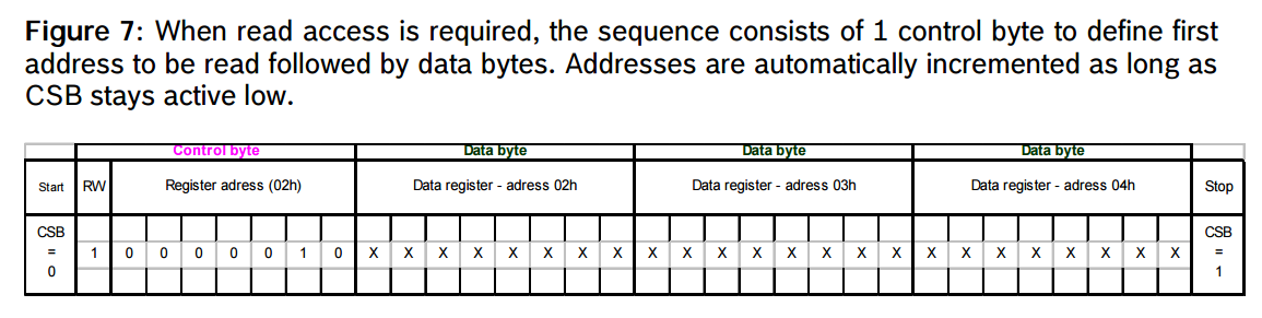

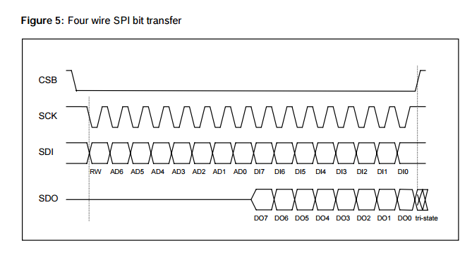

Laut Datenblatt können immer einzelne Bytes hintereinander ausgelesen
werden. (siehe Protokoll, 2 Bilder im Anhang).
Dazu: For a complete readout of 10 bit acceleration data from all axes
the sensor IC provides the option to use an automatic incremented read
command to read more than one byte (multiple read). This
is activated when the serial enable pin CSB (chip select) stays active
low after the read out of a data register. Thus, read out of data LSB
will also cause read out of MSB if the CSB stays low
for further 8 cycles of system clock.
Aufgrund diesen Angaben, habe ich gedacht, dass mein folgender Code
ausreichend wäre. Jedoch funktioniert anscheinend meine "multiple
Reading" so nicht. Um Rat wäre ich sehr dankbar. LG.

Gast #4410334
Aufgrund den Angaben im Bild "datenregister" halte ich es für
ausreichend, die Achsen direkt auszulesen und vorher gar nicht zu
adressieren. Ist das so machbar, was mache ich falsch?
