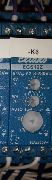

Hi zusammen, ich habe ein Problem mit meinen Rollomotoren, bei dem ich nicht weiterkomme: Wenn man bei uns morgens die Rollos per Taster hochfahren lässt, kommt es bei einigen Fenstern manchmal vor, dass dass die Rollos extrem langsam (wenige mm / s), begleitet von einem gut hörbaren Quietschen hochfahren. Ein kurzes Stoppen und ein erneuter Anlauf funktionieren dann meist fehlerfrei. (manchmal muss man aber auch mehrere Anläufe unternehmen) Das Quietschen/Pfeifen klingt in etwa wie das eines Keilriemens. Ignoriert man das Quietschen für einige Sekunden, so schaltet sich der Motor ab und merkt sich das als neue Endposition. Das Rollo lässt sich dann ohne einen Reset (spezielle Tasterfolge) gar nicht mehr öffnen. Ich habe noch kein Muster ausmachen können. Einige Fenster sind häufiger betroffen, als andere. Manchmal fast jeden Morgen für einige Wochen, dann wieder mehrere Wochen gar nicht. Einige Fenster waren meiner Kenntnis nach noch nie betroffen. Die Fenster im Obergeschoss haben das Problem regelmäßig - im Erdgeschoss fast nie. Gefühlt steigt die Fehlerhäufigkeit mit zunehmender Länge der Anschlussleitung zum zentralen Schaltschrank im Keller - das kann aber auch Zufall sein. Ich habe mal die Rollosteuerung und Relais (siehe unten) zwischen den Fenstern getauscht, um zu sehen, ob das Problem mit umzieht - das war nicht der Fall. Da beim Anlaufen vor dem Auseinanderziehen der Lamellen die Last ziemlich gering ist, glaube ich nicht dass es sich um eine Überforderung des Motors handelt. Mit einem Stopp in der Position der geschätzt größten Belastung und anschließendem Wiederanlauf konnte ich das Problem noch nicht reproduzieren. Verschaltet ist das Ganze wie folgt: 1. Taster mit 24 V Steuerspannung 2. Motor-Steuerung [1] (RV~20 s, WA=0 s, AUTO=2) (24 V Relais als Last) 3. Relais (6A) [2] in Fassung [3] 4. Rollomotor somfy Ilmo 50 WT [4] Kennt einer von euch das Phänomen oder hat eine Idee, was das sein könnte? Ich bin für jede Hilfe dankbar. PS: Obwohl es sich um einen Neubau mit neuer Elektrik handelt kann ich leider nicht auf den Elektriker zurückgreifen (Insolvenz) [1] http://www.eltako.com/fileadmin/downloads/de/_bedienung/EGS12Z_21200401-2_internet_dtsch.pdf [2] https://www.phoenixcontact.com/online/portal/de?uri=pxc-oc-itemdetail:pid=2961105&library=dede&tab=1 [3] https://www.phoenixcontact.com/online/portal/de?uri=pxc-oc-itemdetail:pid=2966016&library=dede&pcck=P&tab=1 [4] Seite 287, http://static1.squarespace.com/static/555274a6e4b09446396465ea/t/558c28dce4b06d7f748f5989/1435248860874/Somfy-Catalogue.pdf

Kai G. schrieb: > Ignoriert man das Quietschen für einige Sekunden, so schaltet sich der > Motor ab und merkt sich das als neue Endposition. Kai G. schrieb: > Ich habe mal die Rollosteuerung und Relais (siehe unten) zwischen den > Fenstern getauscht, um zu sehen, ob das Problem mit umzieht - das war > nicht der Fall. Das deutet sehr auf mechanische Probleme (Schwergaengigkeit) hin, die Steuerung hingegen macht offensichtlich, was sie soll. Kai G. schrieb: > PS: Obwohl es sich um einen Neubau mit neuer Elektrik handelt kann ich > leider nicht auf den Elektriker zurückgreifen (Insolvenz) Dann frag den Hersteller. wendelsberg
