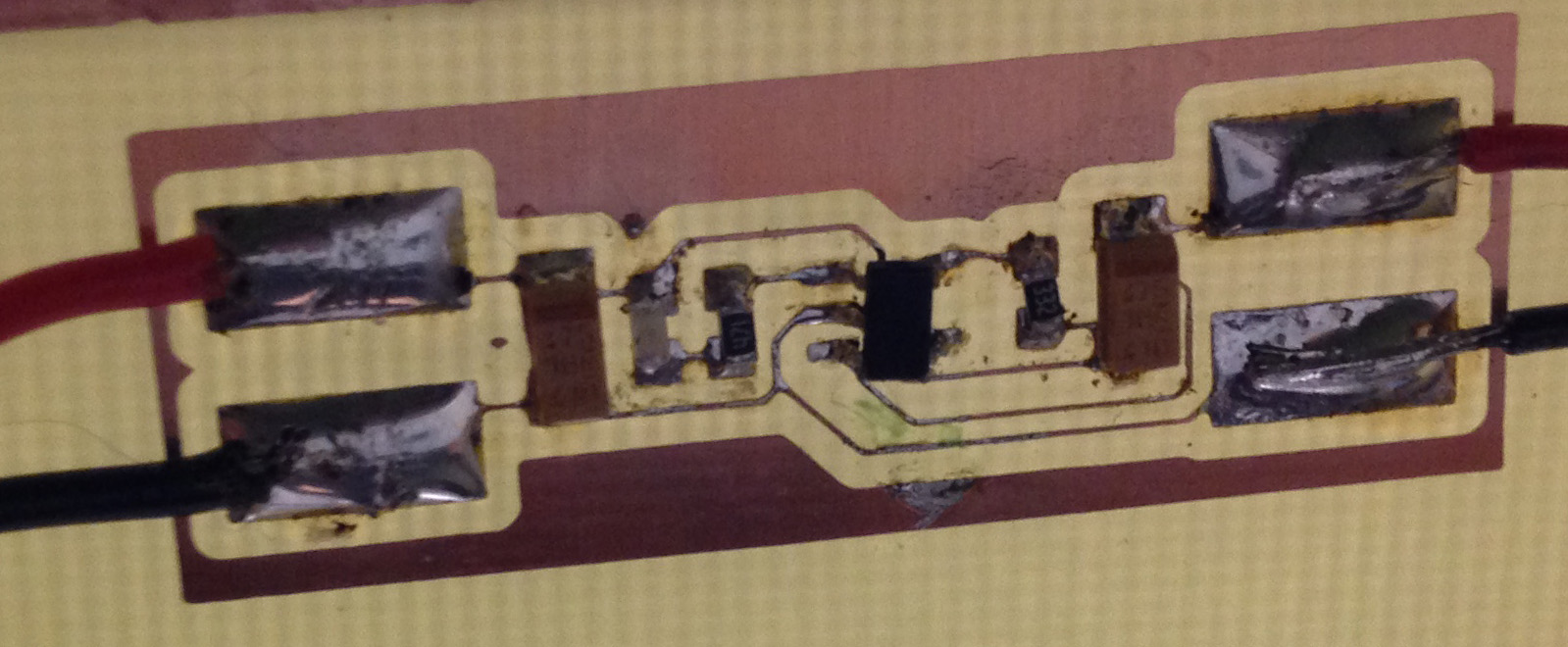

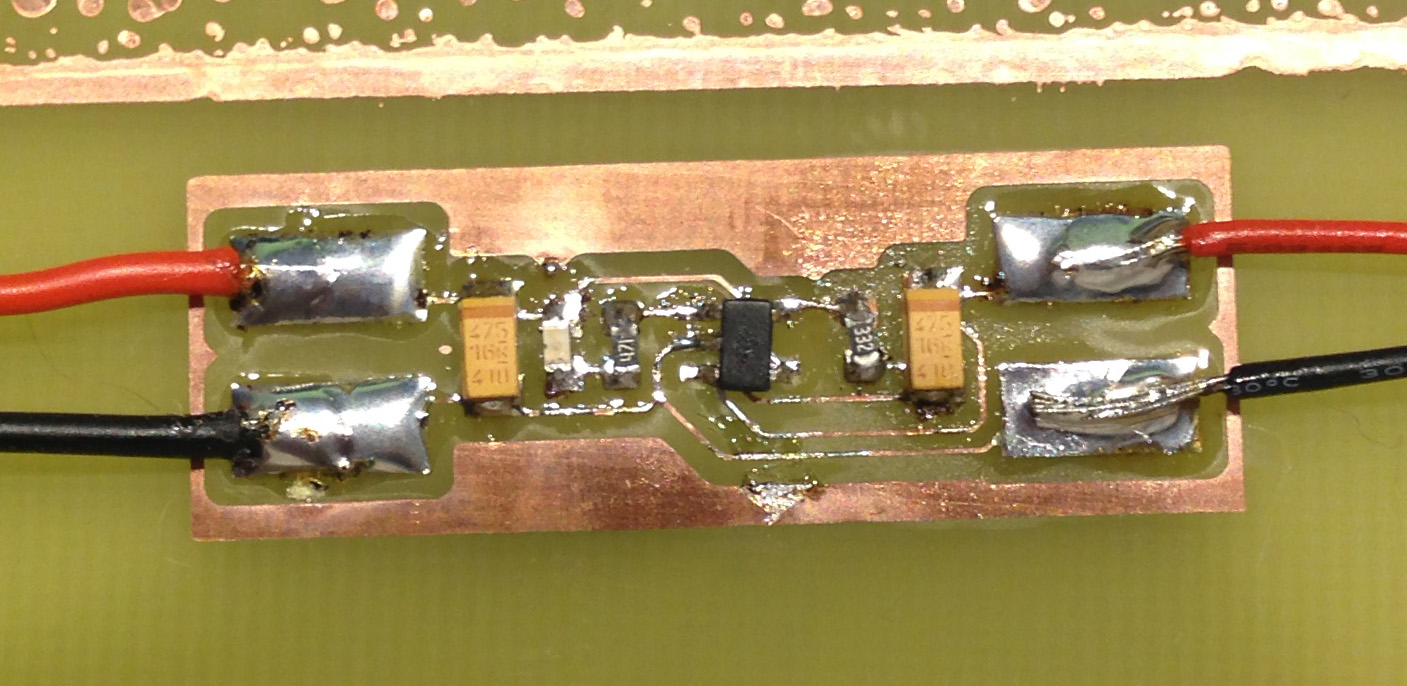

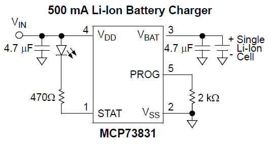

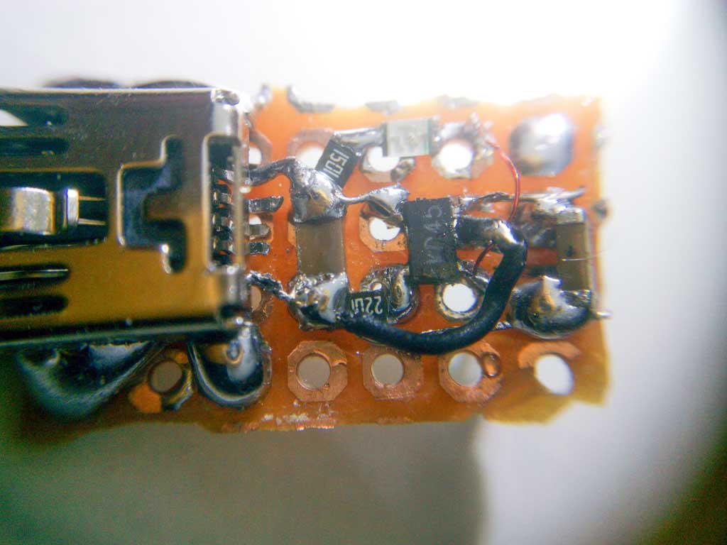

Also ich habe folgendes problem:
wenn ich die schaltung wie auf dem beigefügten bild aufbau, ist mein
problem das die rote led andauernd leuchtet un der angeschlossene lipo
nicht geladen wird.
einzige unterschied zum bild ist in meiner schaltung das ich den
vorwiederstand ( 470ohm ) der led verändert habe aber ich denke mal das
macht keinen unterschied.
wäre nett wo ich ansätzen soll um das problem zu beheben - danke im
vorraus
Gast #4410744
Nihil sine causa fit (lat.: Nichts geschieht ohne Grund)
Also: WARUM sahst du dich genötigt, diesen Widerstand zu ändern? Der
einzig einleuchtende Grund wäre, dass Vin stark vom Erwartungswert des
Designers dieser Schaltung abweicht. Was dann natürlich für jeden auch
nur halbwegs Normalbegabten die Frage aufwirft: Kann denn eigentlich die
Schaltung in dem IC noch wie erwartet funktionieren, wenn diese
offensichtlich für die Schaltung grundlegende Größe derart stark vom
Erwartungswert abweicht...

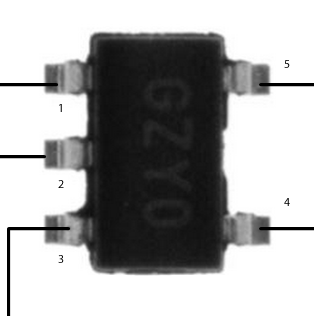

Gast #4410760
Du wirst wohl die Nummerierung der Pins mit der Zeichnung "verwechselt"
haben. Überprüfe anhand des Datenblattes wo Pin 1 (und folgende)
eigentlich sind.

#4410822
weis nicht wer der lustige ist der die antwort als rektec geschrieben
aber ICH war es nicht ich habe den wiederstand auf 550 ohm geändert und
nicht auf 2,2kohm und ich lade natürlich nur single lipo zellen.
so nun zum update ich habe jetzt nochmal die pinbelegung überprüft und
einen 470 ohm wiederstand verbaut selbes spiel die led leuchtend sobald
ich +5V anlege und es wird nicht geladen

Gast #4410920
Hallo!
Mal eine wirklich dumme Frage (aber nicht ohne Grund:-))
Hast du die kleine weisse Dreiecke, sprich GND, alle miteinander
verbunden ????
Gruß!
Gast #4411182
Hast Du eigentlich aucb den Rprog verändert? Mit 2k hättest Du 500mA
Ladestrom, was für einen 150mAh Akku sicherlich viel zu hoch ist.
Realistischer wären da schon 10k, das sind dann 100mA Ladestrom,
wahrscheinlich immer noch zu viel für den Akku. Siehe Datenblatt.
#4411301
den prog habe ich auch verändert da das ursprüngliche ladegerät den akku
das ist für einen multicopter den akku mit 300mah ladet. ich habe 4k
probiert 8k probiert kein unterschied ich habe sogar schon einen anderen
ic probiert kein erfolg vielleicht liegt es an den akkus aber kann nicht
sein mit meinen normalen ladegerät kann ich sie laden

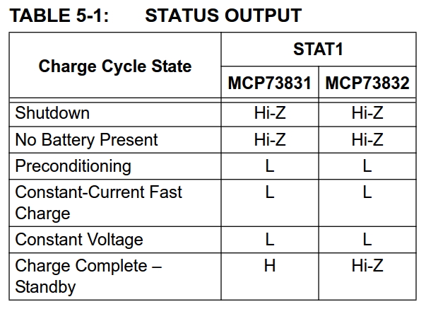

Gast #4420610
c-hater schrieb:
> Bleibt immer noch die Frage nach dem WARUM...
Bei einer simplen Led die lediglich als Statusanzeige dient,kann er
einsetzen was er will - sofern nicht der Maximalstrom des
Treiberausgangs und/oder der Led ueberschritten wird.
Dass sie nur als Statusanzeige dient ,laesst sich problemlos ueber die
Innenschaltung des ICs im Datenblatt ausmachen.
@rektec (Gast)
Die Verdrahtung scheint (soweit erkennbar) richtig zu sein.
Wie verhaelt sich die Led OHNE Akku? Die Led darf dann nicht leuchten.
Wenn dem so ist,dann den "leeren" Akku anschliessen,woraufhin die Led
leuchten sollte.
Um den Strom zu messen solltest Du mit dem Messgeraet den Eingangsstrom
messen - NICHT den Ausgangsstrom.Der Innenwiderstand des Messgeraetes
und lange Zuleitungen zur Akku,koennen das Ladeverhalten stark
beeintraechtigen (dies laesst sich beim bekannten TP4056 sehr schoen
beobachten).
Der Ladestrom sollte der Akkukapazitaet angepasst sein - bei einer
Standard-Akku von 150mAh normalerweise max. 150mA oder weniger.
Bei einer Akku die schon fast voll ist,wird sich die Ladespannung nur
langsam aendern - vor allen Dingen,wenn der IC den Ladestrom schon
deutlich reduziert hat....

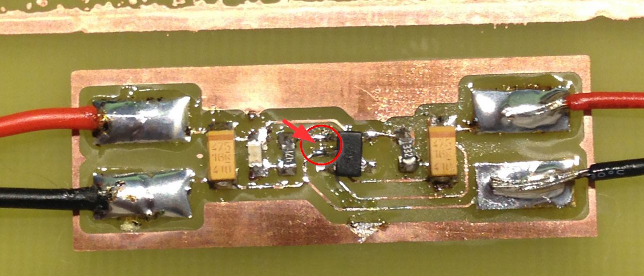

#4420901

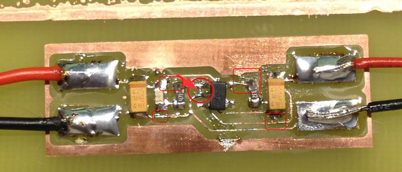

Also das Dauerleuchten der LED könnte auch Kurzschluss sein, den ich im
angehängten Bild mal markiert habe. Ist natürlich nicht ausgeschlossen
dass das einfach eine Reflexion ist. Da sind noch so ein paar andere
Stellen, die auch etwas komisch aussehen (z.B. GND vom Tantal auf der
Ausgangsseite), vielleicht piepst du das ganze Ding lieber nochmal
durch...
Gast #4420906
Ist möglicherweise einer der Tankos (halb) durchgeschlagen - die machen
das manchmal gerne.
Ich nehme da mittlerweile immer Vielschicht-Cs, die kosten auch nicht
mehr die Welt.
#4421165
also wenn der akku nicht dran hängt leuchtet die led ebenfalls - die
spannung des akku verändert sich auch nicht nachdem ich den akku 2h
angesteckt lasse.
den MCP73831 habe ich vom conrad und die genau bezeichnug ist
MCP73831T-2ACI/OT
was mich stutzig macht ist das alle die mit diesem ic arbeiten einen
anderen verwenden nämlich diesen hier MCP73831T-2ATI/OT
schön langsam verzweifel ich echt.... hilfe!!!!
Gast #4421225
Loete den IC ab,nimm eine Lochrasterplatine und baue die Schaltung
nochmal sorgfaeltig fuer Testzwecke - oder gleich praxisgerecht auf.
Mehr als 30 Minuten kann das ja nicht dauern.
Wenn dann die Led ohne Akku immer noch leuchtet,isses wohl im "Eimer".
Nur zur Info:
http://www.ebay.de/itm/5PCS-Mini-USB-1A-Battery-Charging-Module-TP4056-battery-Charger-new-ICSA005A-de-/331654442124?hash=item4d38252c8c:g:JHgAAOSwQTVV9jB~
Gast #4421414
Hallo Thomas,
sicher mit den Kurzschlüssen? Also an den zusätzlich markierten Stellen
würde ich sagen kann es schon zu Kriechströmem kommen.
Prüf die mal mit nem vernünftigen Multimeter...
MFG EGS
Gast #4421739
Thomas R. schrieb:
> also alles auf kurzschluss überprüft und geschaut das keine verbindungen
> sind wo keine seien dürfen und das selbe wieder
Unter der Vorraussetzung,dass die 5V-Betriebsspannung "sauber" ist,muss
der IC defekt sein: austauschen (oder ein fertiges Chinamodul mit dem
TP4056 kaufen)
