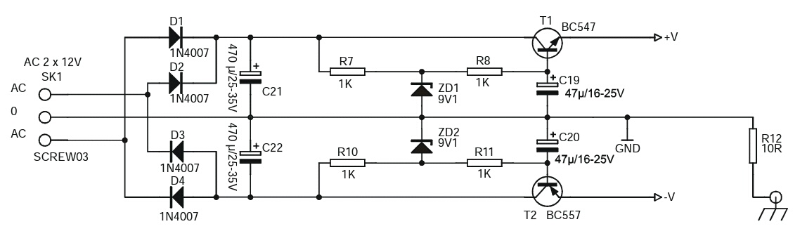

Hallo Zusammen,
möchte gerne diese Schaltung durch zwei Festspannungsregler ersetzen.
Nun die Frage: wieviel Spannung sind laut Schaltplan am Ausgang
vorhanden? 9V? Und wie verschalte ich diese.
Habe einen 2x24V Ringkerntrafo und möchte mit meinen vorhandenen
SpanReg. (9V) diese Schaltung ersetzten.
Die Schaltung treibt 2 opAmps für einen Klangregelung an.
Besten Dank. Gruß aus HH
John

Nimm das Datenblatt deines SpanReg (den wir nicht kennen)
und verwende die angegebene Standard-Applikationsschaltung.

An den Z-Dioden liegen etwa 9V, am Ausgang wegen des Spannngsabfalls
über dem 1K an der Basis und der Ube, etwa 8V.
Ein Ringkerntrafo läuft mit so einer Last im Leerlauf, er hat daher auch
eine höhere Ausgangsspannung als 24V. Mit 10% Leerlaufüberhöhung und 10%
Netzüberspannung kommst du auf knapp 40V Scheitelwert. Davon gehen noch
2Uf ab. Die normalen LM78xx vertragen nur 35V Eingangsspannung.

Die Spannung am Ausgang kann nicht größer als 9V werden.
R8 und R11 würde ich weglassen, oder da  wo die
Z-Dioden jetzt sind, Elkos einsetzen und die Z-Dioden
Parallel zu C19 und C20 schalten.

Ja, aber die teilen sich hier je zur Hälfte auf die positive und
negative Spannung auf.
von Dieter W. (dds5)
ArnoR schrieb:
Grmpf, und wieso steht dann im Stromlaufplan 2x12V?
