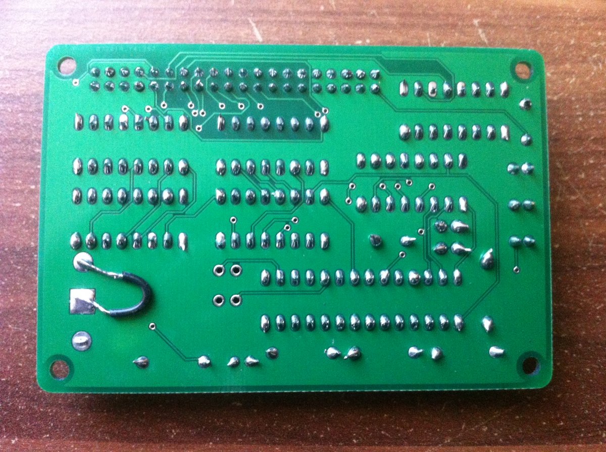

Hallo an alle,
ich habe ein ziemlich seltsames Problem bei einer Word2Clock Variante.
http://kevinrye.net/files/word_clock.php
Die LEDs leuchten nur dann wenn ich mit meinem Finger auf den ATMega328p
oder darüber bin. Das Programm an sich läuft aber weiter.
Hier ein Video dazu zur besseren Darstellung:
https://www.dropbox.com/s/j7z566uyh8vw5sg/video%2003.01.16%2019%2030%2046.mov?dl=0
Die LEDs haben eine gemeinsame Anode.
Die Platine und der Schaltplan sind im Anhang zu sehen.
Was könnte ich hier falsch gemacht haben?

Man sollte mal unter die Lötkleckse gugen, ob das auch richtig gelötet
is!
Und dann a bisserl mehr Mühe geben, damit sowas nich wieder passiert.
von loeti2 (Gast)
mit deinen fetten Lötklecksen eine Lötbrücke gebildet,
die unter Druck von oben sich wieder öffnet?
Deshalb alle Lötstellen der Platine kontrollieren und wenn möglich etwas
Lötzinn wegnehmen (Entlötlitze).

von Flip B. (frickelfreak)
die oe leitung ist unterbrochen oder wird von der software nicht
angesteuert.
von Gerhard O. (gerhard_)
Meistens ist das ein Symtom eines offenen CMOS Eingang der da in der
Region zwischen GND und VCC schwebt. Wenn Du Deine Hand in die Nähe
bringst verschieben kapazitive oder elektrostatische potentiele den
Logischen Pin Zustand.
Überprüfe Deinen Schaltplan, messe ob alle Eingänge anweisungsgemäß
angeschloßen sind. Ungebrauchte Pins sollten immer irgendwie in default
gebracht werden (Pullups aktivieren, oder pins auf Ausgang schalten)
nicht aktivierte Pullups an vorgesehene Eingänge kann auch eine Ursache
sein.
Der Reset Pin darf nicht versehentlich in der Luft hängen. Auch eine
schlechte IC Fassung kann Probleme verursachen. Es kann auch passieren,
dass ein nicht gesehener verbogener pin nicht im Fassungskontakt steckt.
Versuche in der Zukunft nur die Hälfte Lötzinn zu verwenden.

von Tom (Gast)
Theorie:
PB1 (Pin 9) geht an die output-enable-Eingänge der Schieberegister, wird
aber soweit ich das erkennen konnte, nie konfiguriert oder gesetzt,
müsste also (wenn das Arduino-Framework nicht die nicht verwendeten Pins
im Hintergrund irgendwie setzt. Habe keine Ahnung von Arduino) in der
Luft hängen. Mit deiner Hand (oder dem Schraubenzieher am Nachbarpin)
koppelst du kapazitiv irgendwelchen Mist ein, der den Pegel an dieser
Leitung gelegentlich hoch zieht und die Ausgänge enablet.
Übrigens ist megacleverer Code wie der von Herrn Rye der Grund, warum
ich Anfängern von Makros abrate, wenn es irgendwie anders geht.

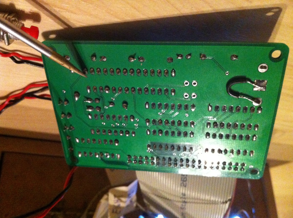

von Nino K. (lnino)
Ich habe nun mit der Entlötlitze jede einzelne Lötstelle entfernt und
nochmal neu gemacht.
Leider ist das Problem noch immer das gleiche.
Nur mit meinem Finger in der Nähe oder auf dem 328p leuchten die LEDs.
Das Programm läuft aber normal weiter, nur die LEDs gehen aus.
Kann ich hier irgendwo eine Brücke oder ähnliches setzen, damit die LEDs
auch ohne Finger leuchten?
Die Lötstellen können wir nun sicherlich ausschließen, diese sind nun
sauber.
Bin um jeden Tipp dankbar.

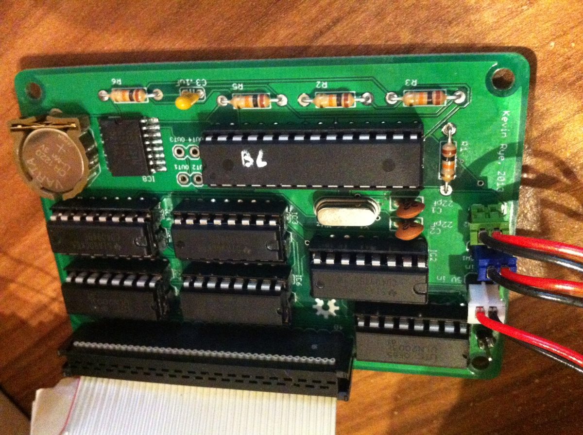

von Tobias .. (bitfehler)
Kannst du denn mal ein Bild von der Oberseite zeigen?
Kann ja sein, dass der Mega nicht richtig in der Fassung steckt (bzw.
Beinchen daneben) und du per Fingerdruck Kontakt herstellst?
von Harald (Gast)
Ich sehe überhaupt keinen Abblockkondensator, kann das sein?
Schaltungen funktionieren auch ohne eine übertriebene Anzahl von
"Angstkondensatoren", aber überhaupt keiner kann auch nicht gut sein.
Außerdem würde ich nochmal den Hinweis von Tom verfolgen, denn Arduino
setzt im Framework IMHO keine Ports von alleine.

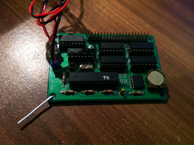

von Nino K. (lnino)
Anbei ein Bild der Platine von oben. Sieht eigentlich ganz okay aus.
Ich habe 2x 22pF Kondensatoren für den Quarz und einen 0,1µF Kondensator
für den 328p. Sollte das nicht reichen? Ich habe ein 5V 1A Netzteil und
brauche somit auch keinen Spannungsregler.

von Datenblattfinder (Gast)
> für den 328p
Hat der 328P nur einen Versorgungsspannunganschluß? Dann fehlen immer
noch die 7 Kondensatoren für die anderen ICs.

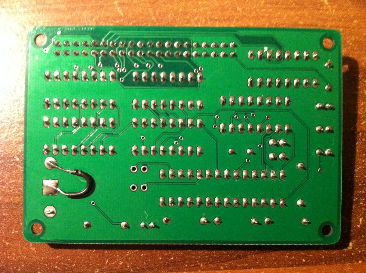

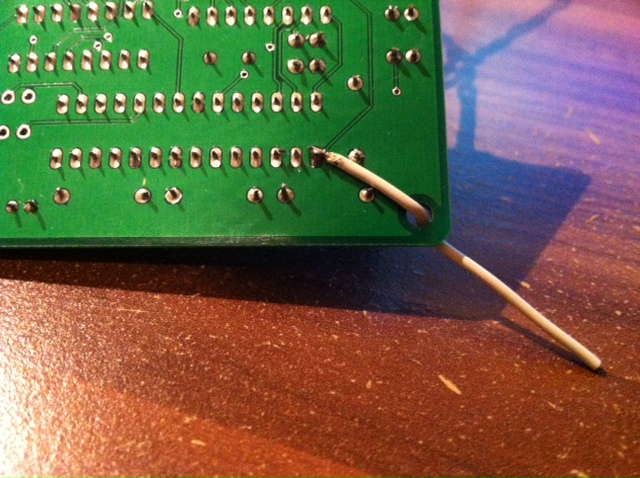

von Nino K. (lnino)
Ich habe es nun mit einem Erdungskabel versucht und siehe da es
funktioniert.
Wenn dieses Stück Kupferdraht am PB1 gelötet ist, welcher die Verbindung
zu den Shift Registern ist, dann scheinen die LEDs wie sie sollen ohne,
dass ich den Finger benutzen muss.
Naja ist ein Workaround, aber ich denke unbedenklich. Die Platine sollte
nicht abbrennen. :-)
Zu den Kondensatoren:
Das könnte in der Tat eine logische Ursache sein.
Hatte ich nicht bedacht, dass nicht nur den 328p sondern auch jeder
andere IC einen eigenen Kondensator benötigen könnte.
> funktioniert.
Ich würde das nicht Erdungskabel nennen, dass ist eher eine Antenne, die
jegliche Störungen einfängt.

von Hubert G. (hubertg)
Derjenige der die Schaltung und Layout entworfen hat traut sich einiges.
Nur ein 1µ Kondensator zwischen VCC und GND in der ganzen Schaltung.
Mich würde es nicht wundern wenn da etwas ganz grauenhaft schwingt und
du diese Schwingungen durch das Berühren unterdrückst.
Besorge dir ein paar SMD-Kondensatoren 0806 mit 100n. Die passen
zwischen die Beine des Mega. An die VCC-Beine der 4094 sollten auch
welche.
Wenn ich auf der Platine die herrlich dünnen VCC-Leitungen sehe, auch
zum Display, da kommt richtig Freude auf.

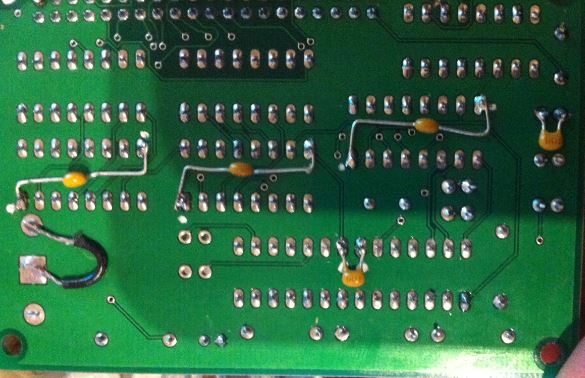

von Nino K. (lnino)
Rene H. schrieb:
> Ein Oszi hast Du nicht?
Nö Oszi habe ich leider keinen. Aber ich gehe mal davon aus, dass der
Quarz normal schwingt. Programm läuft normal und die Uhrzeit stimmt
exakt.
Wenn der Quarz nicht schwingen würde, dann würde er mit Standard 8Mhz
schwingen und dann würde das Demo Programm wesentlich langsamer laufen.
Wo bekomme ich denn ein günstiges Oszi her? Brauche es ja nur alle
heiligen Zeiten. Vielleicht kennt jemand einen guten und günstigen
Anbieter.
Vermutlich werde ich in dem Eagle Board File noch die fehlenden
Kondensatoren ergänzen und nochmal neu ätzen lassen.
Ich könnte aber auch versuchen auf die Unterseite der Platine die
fehlenden Kondensatoren einzulöten, was aber ziemlich unschön wäre.
Oder doch mit dem Workaround der Antenne leben. Solang es funktioniert.
Zumindest weiß ich nun, dass es mit ziemlicher Sicherheit an den
Kondensatoren liegen wird.
Danke an alle für die Hilfe.

von Nino K. (lnino)
Habe mir mal die Datenblätter von dem 4094 und ULN2003 angeschaut.
Beim 4094 finde ich VCC und GND.
Somit ein leichtes dort den Kondensator einzulöten. Ein Bein an Plus,
Ein Bein an Minus.
Beim ULN2003 finde ich aber nur GND.
Wie soll ich da einen Kondensator einlöten?

Okay, dann fasse ich mal zusammen:
+ 1 Kondensator an jeden 4094. (0,1µF)
+ 1 Kondensator an den Mega. (0,1µF)
+ 1 Kondensator zum Pin vom Stromstecker. (1000µF)
Dann sollte eigentlich alles schön schwingen.
Stimmt das so?

Piepe mal die Leitung von PB1 von IC-Pin zu IC-Pin durch, vielleicht hat
die Leiterbahn einen Haarriss?
von Tom (Gast)
Nino K. schrieb:
> int EnablePin = 9;
> 9 bedeutet PB1 - welcher die Verbindung zu den Shift Registern ist.
> Somit wird im Code darauf referenziert.
Nein. Es wird nur eine Variable mit 9 initialisiert. Die anderen
Ausgänge sind alle als Ausgänge initialisiert
pinMode(LEDStrobePin, OUTPUT);
und werden im Code auch angesprochen:
digitalWrite(LEDStrobePin,HIGH);
Das sind die absoluten Arduino-Basics...
Ich wette, dass es funktioniert, wenn du in Init die Zeilen
pinMode(EnablePin, OUTPUT);
digitalWrite(EnablePin, HIGH);
ergänzt.
von Nino K. (lnino)
> ergänzt.
Danke Tom. Das war exakt das Problem.
Ich habe nun bei der Initialisierung folgendes drin stehen:
  // initialise the hardware
  // initialize the appropriate pins as outputs:
  pinMode(LEDClockPin, OUTPUT);
  pinMode(LEDDataPin, OUTPUT);
  pinMode(FWDButtonPin, INPUT);
  pinMode(REVButtonPin, INPUT);
Und es läuft super.
Zuvor habe ich noch die 100N Kondensatoren reingelötet.
Dies hat aber leider nichts gebracht.
Erst als ich den Code wie Tom schrieb, angepasst hatte funktionierte
alles.
von Joachim B. (jar)
doch auf jeden Fall mehr Betriebssicherheit!
