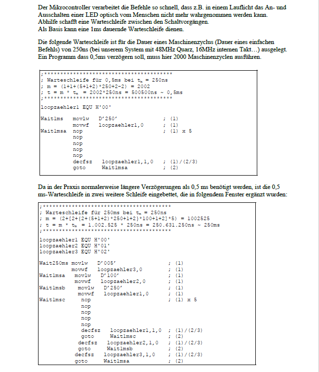

2. Schreiben Sie ein Unterprg. für eine Zeitverzögerung. Die Zeit wird
vom Lehrer vorgegeben.  Die Rechnung ist im Unterprogrammkopf
darzustellen.

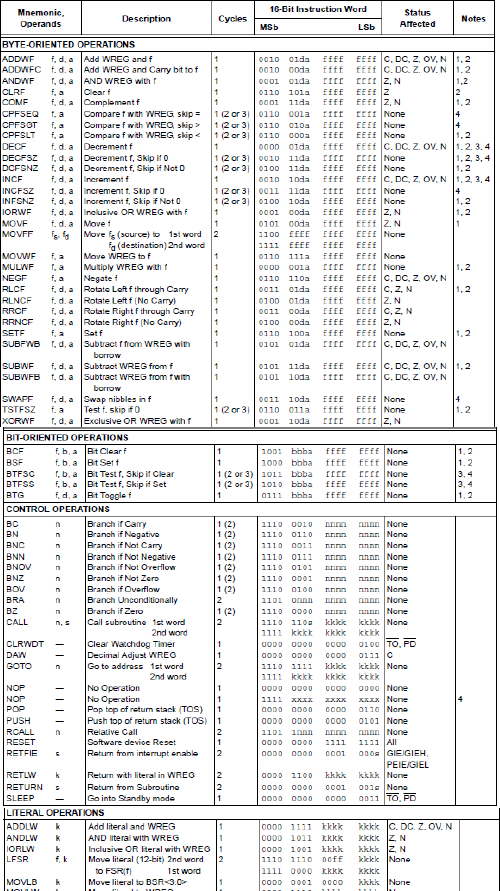

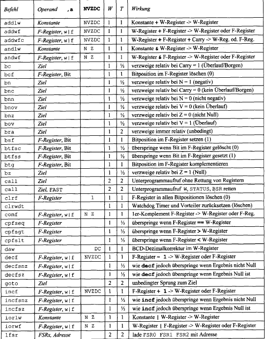

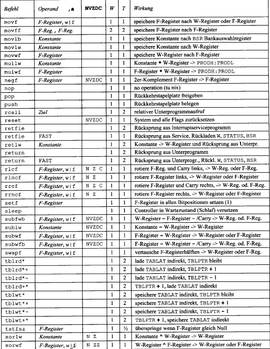

Danke für die Tipps nur arbeitete ich mit der Befehlsliste im Anhang.
Ich verstehe da nicht was ich dahinter angeben muss ?
Einfach:
clrf leuchtmuster,0
Das ist so mein Problem zurzeit. Ich weiß nicht ob das richtig ist...

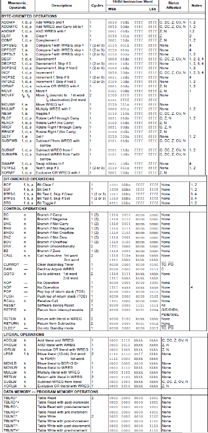

Ich hab diese Befehlsliste die im Anhang ist.

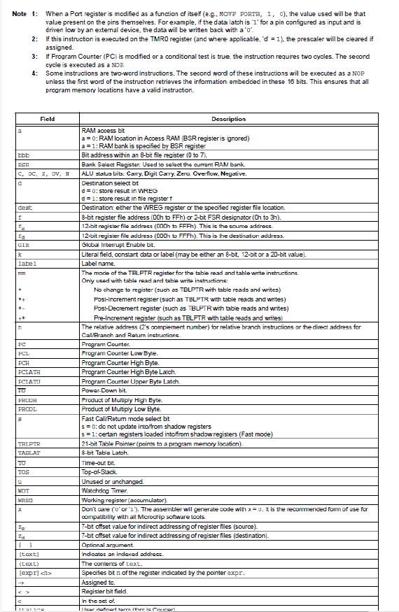

Markus S. schrieb:
> clrf leuchtmuster,0
Eigentlich ist es zumindest mal nicht falsch. Besser wäre aber
   clrf leuchtmuster,ACCESS
ACCESS ist in p18f4550.inc definiert und man braucht sich nichts merken.
Da sind übrigens noch mehr Sachen angelegt ;-)
    FAST            EQU 1
    W               EQU 0
    A               EQU 0
    ACCESS          EQU 0
    BANKED          EQU 1
Weil leuchtmuster ja als Konstante 0x00 angelegt wurde, verweist es auf
einen Speicherplatz im ACCESS Bereich, wenn man es entsprechend benutzt.
(Eine Variable im eigentlichen Sinne wurde aber nicht angelegt.
Bei Programmierung im Steinzeitstil (absolut), kann man theoretisch 10
(oder beliebig viele) "Variablen" auf die selbe Adresse legen)

; Warteschleife für 250ms bei tm = 250ns
; (2+[2+{2+(8*215-1)}*142-1]*9-1)mz = 2.199.448 mz
; 2.199.448 * 250ns = 549.862.000ns ~ 549ms
Delay
bcf STATUS, C
movlw D'009' ; (1)
movwf loopzaehler3,0 ; (1)
Wait1msa movlw D'142'     ; (1)
movwf loopzaehler2,0       ; (1)
Wait1msb movlw D'215'       ; (1)
movwf loopzaehler1,0       ; (1)
Wait1msc nop         ; (1) x 5
nop
nop
nop
nop
decfsz loopzaehler1,1,0       ; (1)/(2)
goto Wait1msc         ; (2)
decfsz loopzaehler2,1,0       ; (1)/(2)
goto Wait1msb         ; (2)
decfsz loopzaehler3,1,0       ; (1)/(2)
goto Wait1msa         ; (2)
return
END
Mein Programm das ich derzeit erreicht habe, nach langer Zeit.
Ich habe nur Probleme bei der Zeitverzögerung.
Wir haben ein Beispiel von 250ms als Zeitverzögerung bekommen, hab ich
erstmal mit reingenommen.
Nur verstehe ich die Rechnung nicht wirklich auf dem PDF das ich
gekriegt habe.
