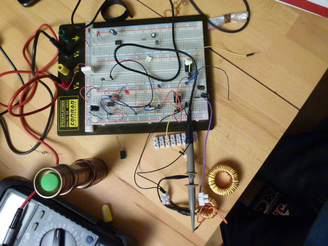

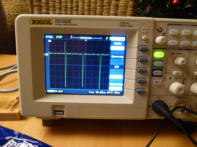

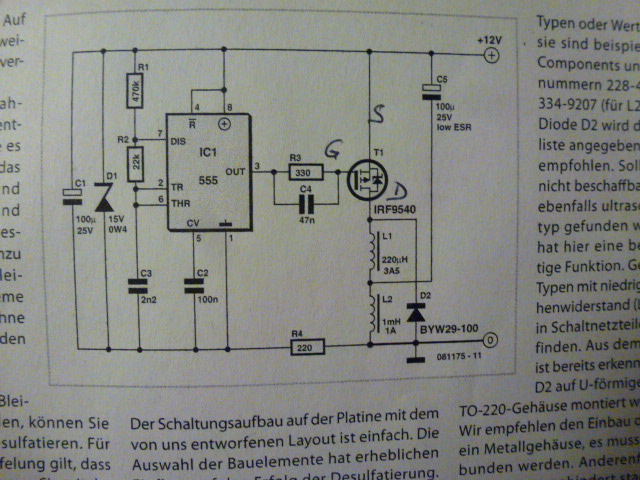

Habe eine Schaltung mit NE555 und Mosfet IRF9540 laut Schaltplan auf
einem
Breadboard aufgebaut, bin jedoch der Meinung dass diese nicht
funktioniert.
Geht das überhaupt auf einem Breadboard. Bilder im Anhang.
Gruss Bernhard

Bernhard F. schrieb:

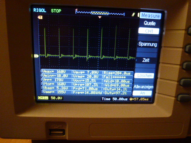

Wenn du diese Kurvenform mal mit

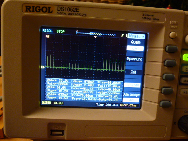

vergleichst, wird dir auffallen, das das eigentlich nicht sein kann,
wenn der MOSfet noch ok ist. Denn der Gatewiderstand reduziert zwar ein
wenig den Gateladestrom, aber nicht derart, das so eine Wellenform dabei
herauskommt.
Ich vermute also entweder ein Verdrahtungsproblem (was auf Breadboards
normal ist) oder einen defekten MOSFet.
Schreib um Gottes Willen nicht, wofür die Schaltung ist, das gibt sonst
wieder eine endlose Diskussion.

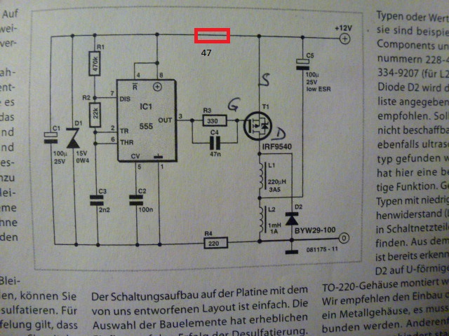

Wie Elektor auch schreibt, ist die Auswahl, vor allem der
Induktivitäten, entscheidend für einen fetten Ausgangspuls.
Fahrlässig finde ich übrigens, das da kein Widerstand in der Versorgung
des NE555 ist. Wenn man an die Schaltung also mal >15V gibt (was der
Ausgangspuls ja machen sollen) hat die Z-Diode die Brille auf und muss
das wegkappen. Also - in die Plusleitung vor den NE555 noch ein 22-68Ohm
Widerstand.

OP #4412657
Vielen Dank für die Antworten, es geht mit weiger um die Anwendung als
mehr um das Verstehen der Schaltung. Würde gerne einen Stromimpuls von
ca 1 Ampere
laut Beschreibung messen. Wie bzw wo kann man das am Besten machen?
Einen kleinen Widerstand (1,5 Ohm) zwischen den Spulen habe ich bereits
versucht ohne grossen Messerfolg (mit Oszi)!
Persönliche Seite #4412730
Es handelt sich um einen Batterie-Aktivator? Mit der Nummer am unteren
rechten Rand kommt man schnell auf das Elektor-Heft vom Jul. 2009.
> ca 1 Ampere
Schließ ein Messgerät mit einem Innenwiederstand von 12Ohm parallel an.
Ein Oszilloskop misst Ströme eher schlecht, weil es einen verdammt hohen
Eingangswiderstand hat. Man kann aber über einem Shunt-Widerstand
auftretenden Spannungsabfall messen. Je nachdem wo 1A fließen soll,
bspw. in die Plus-Zuleitung, baust du einen sehr kleinen Widerstand (0,1
Ohm) ein und stellst das Oszilloskop auf eine Messspannung in der
Größenordnung des Spannungsabfalls ein.
So ganz ist mir aber nicht klar, wo der einsame Ampere herkommt. Das ist
eher ein schmaler Impuls für ganz knappe Zeit, wenn T1 sperrt (dann
entlädt sich C5 über D2 in den Akku). Im Heft steht etwas von 40mA
Stromaufnahme bei 5-10A abhängig von Bauteilen, Zuleitung und
Schaltungsaufbau. Ich würd' das nicht unbedingt auf einem Steckbrett
testen (weil Zuleitung und Schaltungsaufbau mithin schlecht sind).
