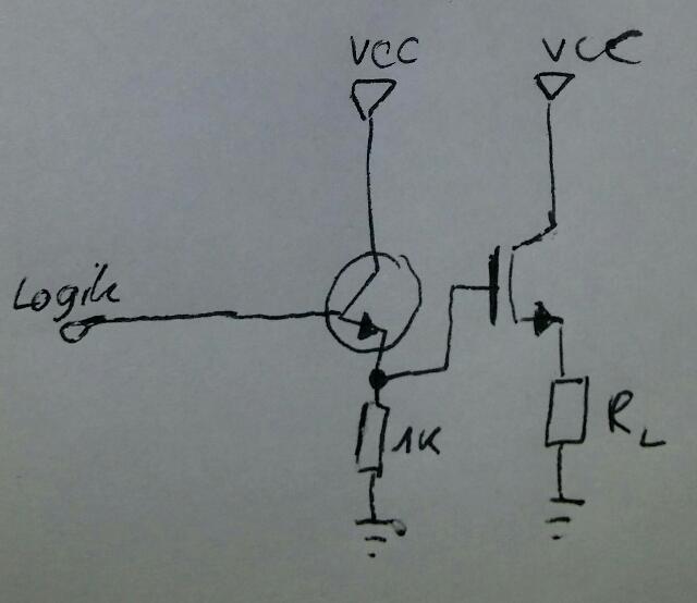

für ein Steuerpult brauche ich Laststeuerkreise für Schieberegister.
Dabei sollen sich die Kosten in Grenzen halten (96 Kanäle). Stromstärke
bis zu 3A, maximale Spannung 15V.
Ich habe im Anhang einen Mosfet-Treiber gebastelt, der mit einem
Widerstand und einem Transistor auskommt.
Funktioniert das so?
Noch ein paar technische Parameter:
Strom im Lastkreis: 3A
Spannung: 15V
Verwendeter MOSFET: IRML 6244
Verwendeter Transistor: BC818-40
Schaltfrequenz: Pulsbetrieb (schnelle Anschaltflanke erwünscht,
Abschaltflanke eher unwichtig, darf gern ein paar Millisekunden dauern).
Pulsdauer: 10 ms, Häufigkeit: 2-3 Mal pro Stunde (nicht
aufeinanderfolgend).
Abwärme sollte also nicht das Thema sein, wichtig wäre mir zu erfahren
ob der Schaltplan so funktioniert?
Danke und Gruß
von MaWin (Gast)
Nein, natürlich nicht.
Warum versuchst du es zwanghaft anders zu bauen als andere Leute ?
Man schaltet plus nicht mit einem N-Kanal MOSFET und ein Emitterfolger
als Treiber bringt keine Spannungsverstärkung.
Dein IRLML6244 wäre geeignet direkt (ohne weiteren Treibertransistor)
die Masseleitung der Last zu schalten, egal ob die Logik mit 5V oder
3.3V arbeitet.
von bastler (Gast)
Dann verlagere ich den N-Kanal-Mosfet in die Masseleitung. OK.
Bei einem Ausfall der Logik muss mein Mosfet sperren. Bei der
Standardschaltung mif Transistor ist das nicht so.
Wenn ich das Schieberegister direkt als Treiber nehmen kann wäre das
noch besser. Ich brauche aber trotzdem einen Widerstand zur
Strombegrenzung, damit der Pin keinen Schaden nimmt, müssten um den Dreh
600 Ohm sein, die zwischen Gate und Register sind.
von Mani W. (e-doc)
Dann muss die Logik vorher erkennen, dass die Gate-Spannung
unter bsp. 8 V absinkt und den Fet nicht mehr ansteuert,
denn sonst ist er in Bruchteilen einer Sekunde wegen
Überlastung in den elektronischen Jagdgründen...

von Mani W. (e-doc)
Torsten C. schrieb:
> Was ist denn mit "einem Ausfall der Logik" überhaupt gemeint?
Wenn die Gate-Spannung zu weit abfällt, dass der Schalterbetrieb
nicht mehr gewährleistet ist, erhöht sich der RDSon und dann
kocht er ab, ohne dass Du das bemerkt hast...

von Mani W. (e-doc)
Torsten C. schrieb:
> Ach so, danke! Also hilft nur ein Schmitt-Trigger.
Egal, wie Du das anstellst, bei einem Zusammenbruch der
Betriebsspannung der Ansteuerung musst Du dafür sorgen, dass
die Gateansteuerung blockiert wird, bevor es aus ist - für immer...

von Mani W. (e-doc)
Übrigens gibt es genug einfache Schaltungen, z.B. PWM-Regler für
Halogenlampen auf 12 Volt, die alle keine solche Unterspannungserkennung
bzw. Unterspannungsabschaltung haben,
folglich ist bei einem Absinken der Spannung der Leistungsteil dahin...
Fällt mir immer wieder auf!
