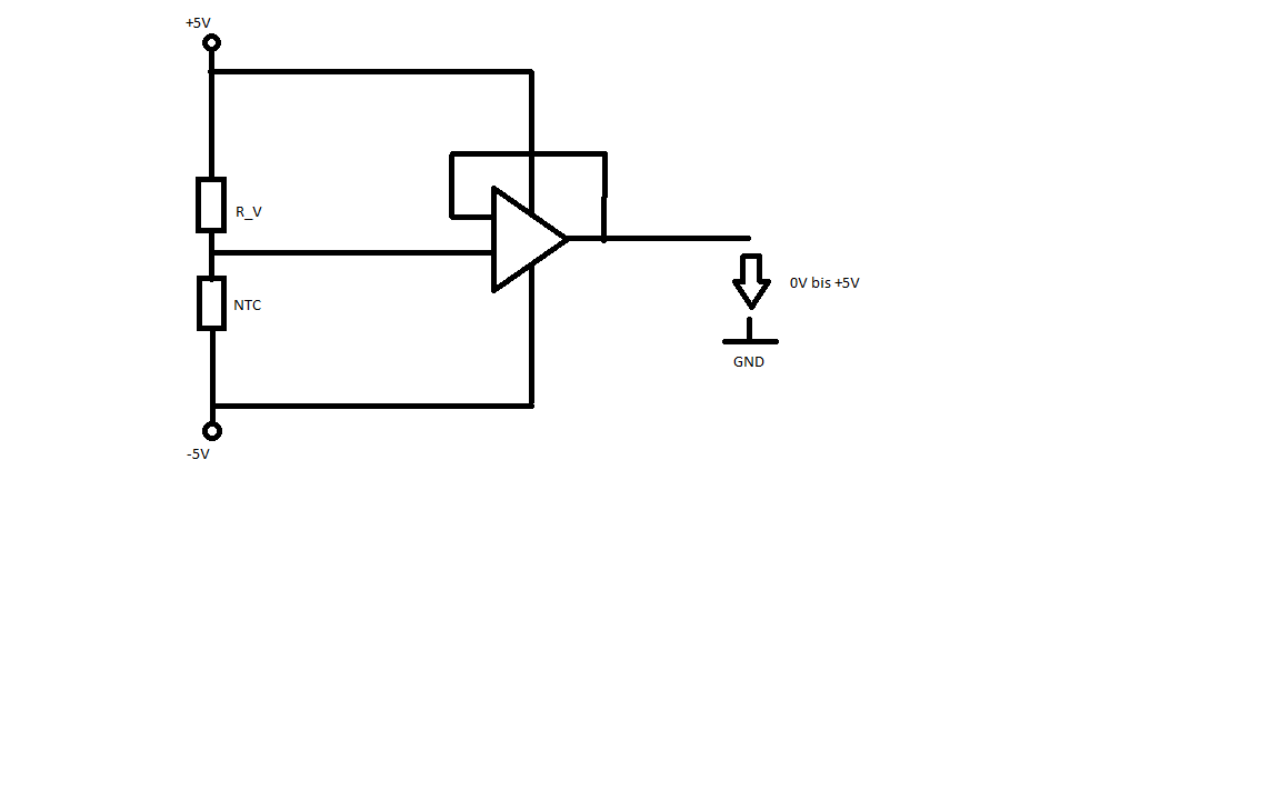

Hallo liebe Tüftler,
ich habe eine kleine Herausforderung zu meistern.
Gerne würde ich einen NTC mit Widerstand in reihe mit +-5V betreiben.
Mit nur einem OPV möchte ich am Ausgang aber eine nur positive Spannung
proportional zur Spannung am NTC ausgegeben bekommen.
Ist dies möglich? Hat jemand eine Idee?
Liebe Grüße
Leyla
Gast #4413105
Möglich ist das schon.
Solange der R_V kleiner ist als der NTC-Widerstand bei deiner
Grenztemperatur, wird die Ausgangsspannung positiv bleiben.
Allerdings hat das auch Nachteile:
- der R_V sollte der Kennlinie des NTC angepasst sein zur Linearisierung
(ich weiß ja nicht, was du damit machen willst, ist aber hilfreich, wenn
du Temperaturwerte ausgeben willst)
- insgesamt wirst du in der Schaltung den vollen Hub 0V ... 5V nicht
erreichen.
- je nach R_V-Größe wird die Empfindlichkeit kleiner werden.

Gast #4413261
Danke für eure Antworten.
Wäre nicht ein Parallelwiderstand zum Linearisieren eher geeignet als
einer in reihe? Darum geht es aber nicht.
Der NTC hat 10k bei 25°C. Der R_V ist bisher mit 10k gewählt, um bei
niedrigen Temperaturen <-20°C noch halbwegs gescheit aufzulösen.
Wie der Hub der Ausgangsspannung ist, ist zweitrangig - wichtig ist
hier, dass die Spannung positiv ist. Es wird natürlich ein ADC benutzt,
aber erst nach isolierter übertragung der Spannung am OPV.
Ich möchte gerne am NTC einen großen Spannungshub haben. Am liebsten um
die 8V eben. Das aber mit der Einschränkung der +-5V
Spannungsversorgung.
Ich dachte an etwas in der Art eines Differenzverstärkers, der nur
positive Spannung ausgibt...

#4413294
Jetzt mach doch den NTC endlich an Masse. Dann noch zusätzlich einen
Widerstand parallel zum NTC damit die 5V nicht überschrittten werden
falls du wirklich eine 8V Referenz nehmen willst. Allerdings braucht die
10V oder gar 12V Versorgung. Mit eienr Versorgung von +5V kann man keine
8V Referenzspannung machen.

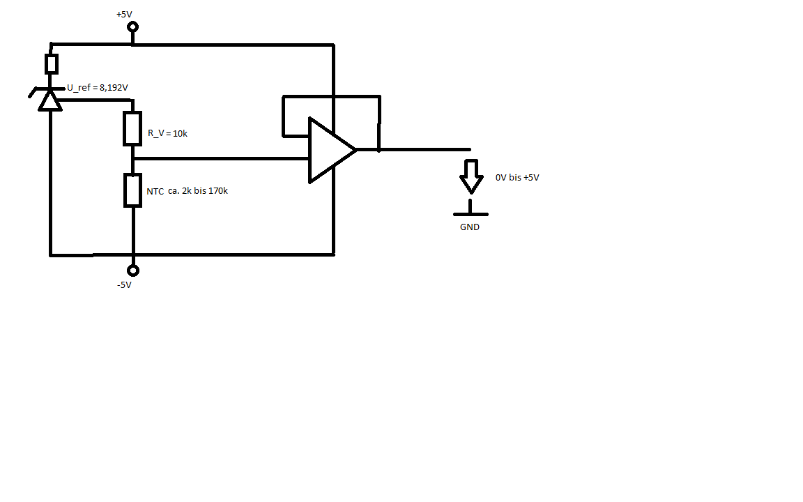

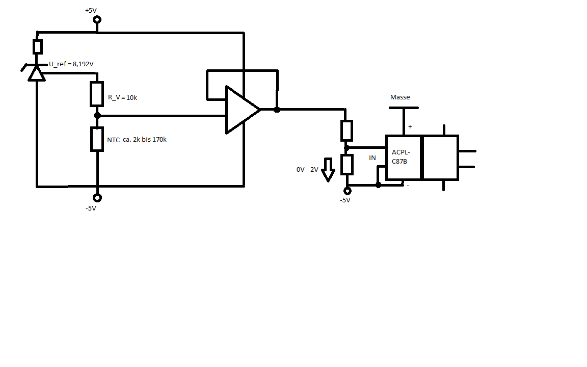

Gast #4413308
Oje.
Ich will nicht in Hardware linearisieren. Die Software bestimmt die
Temperatur nach Tabelle und Interpolation.
Natürlich bekommt der ADC keine negative Spannung.
Ich muss isoliert messen.
Das gehört auch alles nicht zu meiner Fragestellung.
Ich habe einen DCDC-Wandler mit +-5V Ausgang.
Der Messtrennverstärker nimmt 0-2V am Eingang.
Bisher habe ich den NTC gegen Masse mit einer 4,096V-Referenz und
Spannungsteiler am OPV-Ausgang.
Um den Strom bei niedrigen Temperaturen durch den NTC zu erhöhen, zB zur
Verbesserung der Störsicherheit und Überwindung von Kontaktwiderständen,
überlege ich, wie ich (mehr oder weniger) den "vollen" Hub von 10V bei
+-5V-Versorgung ausnutzen könnte, ohne die Schaltung komplett zu
verändern.
Grüße von der immer noch nicht schlaueren Leyla
Gast #4413335
Die erste passende Antwort! Danke.
Den Ansatz hatte ich schnell verworfen, weil er mir so unkonventionell
vorkam. Der Messtrennverstärker braucht seine +5V. Ginge das wie in der
Zeichnung dargestellt wirklich?
