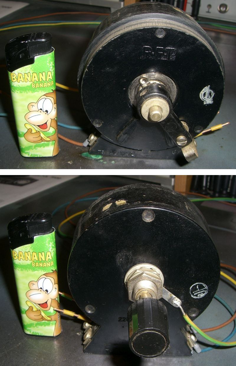

In einem Land lange vor diesem Forum, ohne Internet, Eierfon und Horden von verblödeten Mechatronikern wurden bereits solche Geräte hergestellt. Und weil die das so gut konnten machen die das auch jetzt noch. http://thalheimer-trafowerke.com/de/index Und das schönste daran ist, man kann diese Teile sogar kaufen. Mein Modell von 1968 funktioniert wie am ersten Tag und kann von 1V - 42V mit 2A alles stufenlos bereitstellen. Zu finden manchmal bei Ebay für kleines Geld.
