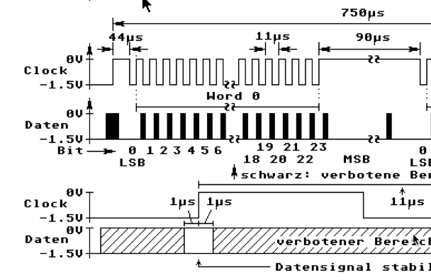

Die Datagramme kommen:
2*24
Normal Mode  alle 350ms
fastmode     alle  20ms
6*4          alle 110ms

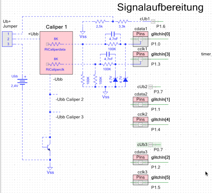

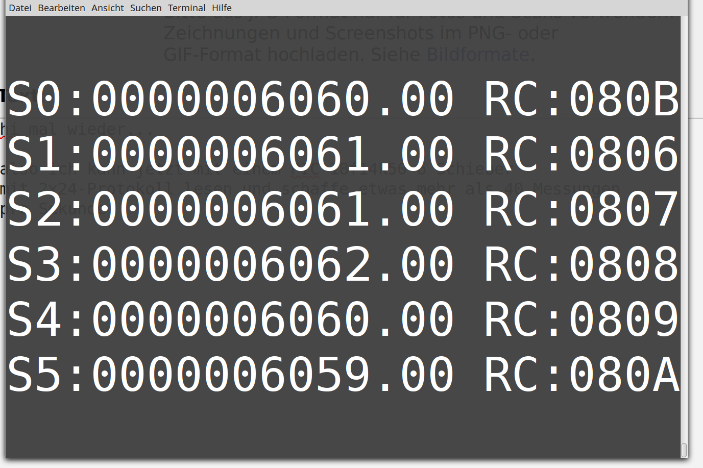

Ich hab mir ne Anzeige gebastelt die PSoC /ARM verwendet. Ich lese 3
Kanäle simultan in voller Geschwindigkeit, auch im 2*24 Fastmode.
Die Unterschiede in der Datagramm-Folge/Länge benutze ich auch zur
automatischen Protokollerkennung.

Anbei mein Zustandsdiagramm für die Messschieber. Den Fastmode erreichst
du also durch einen Impuls auf der Data-Leitung gefolgt von einen Impuls
auf der clk-Leitung. (Geht also über den Hold-Mode)
Zurück kommst du mit einem Impuls auf der Data-Leitung.
Achtung das hier gesagte gilt NUR für die 2*24bit Variante. Und ich kann
auch nicht garantieren, dass das bei dir auch so geht;-) mir sind
mindestens 3 verschiedene Bedienungen (SMs) für die alten 2*24er
bekannt.

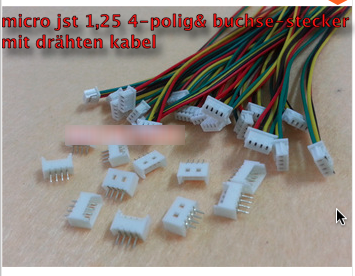

Bekommt man eigentlich irgendwo Stecker, die in den Anschluss passen?
Man muesste eigentlich einfach was aus einer kupferbeschichteten
Leiterplatte fraesen koennen und mit einem kleinen Federchen auf
die Anschluesse pressen.

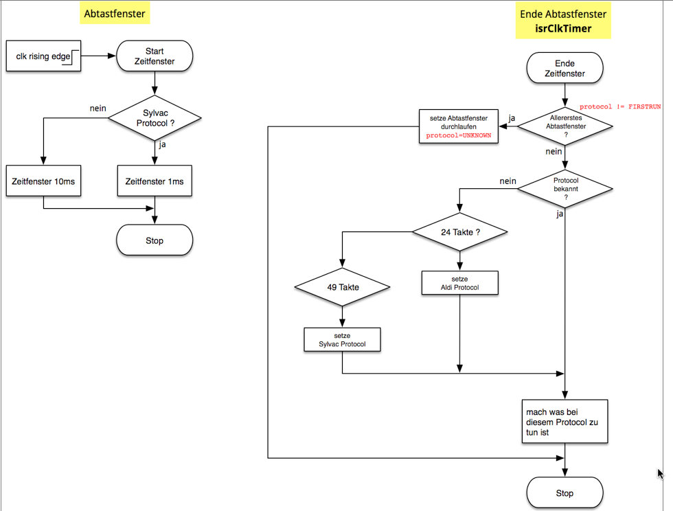

wicki schrieb:
> Nun waere noch eine automatische Protokollerkennung wuenschenswert.
Hängt natürlich von deinem Algorithmus ab. Ich verwende ein
Abtastfenster für das Datagramm. Da definiert sich das Protokoll aus
clk-Impulse innerhalb einer bestimmten Abtastlänge. Bei den beiden
Protokollen 24*4(SYLVAC) und 6*4 (Aldi) reicht das, weil es da keine
Überschneidungen gibt. (siehe Bild1)
Die Protokollermittlung mache ich dann während jedem datagram. Das klapp
dann natürlich auch, wenn im laufenden Betrieb umgesteckt wird;-)
Bild 2 Zeigt das Vorgehen.
Beim Einschalten (oder auch nach mehreren Fehlern - dann wurde
umgesteckt)  bekommt jeder Messschieber das Protokoll FIRSTRUN
zugewiesen, wird also nicht ausgewertet. Das ist nötig, da beim
Einschalten ja der Messschieber sich innerhalb eines datagrams befinden
kann und die gezählten Restimpulse genau einem anderen Protokoll
entsprechen könnte.
Ab dem 2. datagramm wird das Protokoll dann ermittelt.
Also ich kenne zumindest Messschieber mit MINI-USB und solche, die
zumindest einen Footprint für Mini-USB drauf haben. Einige Anbieter
vertreiben auch direkt passenden Kabel für den 0815-Messschieber. (Must
du gurgeln, hab grad keinen zur Hand)
Ich selber verwende inzwischen JST siehe Bild3 (falls unbedingt Stecker
sein muss). Die bekommst die preiswert bei den üblichen Kandidaten.
Würde ich nicht unbedingt empfehlen. Die meisten Probleme hatte ich
bisher mit Steckverbindungen, zumal der Einsatzort ja i.d.R. nicht der
Sauberste ist.
Ich rate zu löten und versiegeln.
Reiner

von Reiner W. (reiner_w)
Wicki W. schrieb:
> Nun mal was anderes: wie macht Ihr das mit der galvanischen Trennung?
Ich hab mal eine Variante mit Digital Isolatoren Si8420 getestet, das
ging perfekt. Habt sie dann allerdings in der V1.0 nicht verwendet. Das
ist etwas aufwendiger, weil die Dinger nicht bidirektional arbeiten und
auf der data/clk Leitung ja auch geschalten werden muss.
In der nächsten Version will ich das aber so machen.
Derzeit mach ich das höchst unprofessionell etwa nach c)
Die Versorgungsspannung stelle ich direkt mit einem Pin vom uC pro
Messschieber zur Verfügung. Damit ist es einfach, die 6x4 Schieber zu
nullen. Dabei wird die Spannung dann für ca. 100ms unterbrochen. Einen
Fastmode kennen die ja nicht.
Der Nullpegel der Schieber wird mit einem Transistor auf 0,7V angehoben.
Damit liegt der Ausgangspegel der Schieber dann im TTL Bereich und kann
direkt gekoppelt werden.
Auf die Z-Dioden hab ich dann auch noch verzichtet, da reichen mir die
im PSoC Chip integrierten (in V1.0).
Die data/clk Pins werden bidirektional betrieben, deshalb der
Spannungsteiler am Eingang. Die beiden C's sorgen dann wieder für eine
ordentliche Impulsqualität.
ACHTUNG!
Diese Version darf nur eingesetzt werden, wenn alle 3 Schieber gleiches
Messepotential (+/-) haben oder sicher isoliert montiert sind. Und die
Masse der Auswerteelektronik muss natürlich auch isoliert sein.
Bei der Spannungsversorgung mit einem Innenwiderstand von 3,3k passiert
allerdings im Kurzschlussfall (Messschieber unterschiedliches
Messepotential und nicht isoliert) nicht wirklich was;-)
Bei mir arbeitet die Variante an einer großen Fräse bei 3 2x24bit
Schieber und ca. 2m Kabellänge am Schieber, seit ca. 6 Monaten ohne
Problem
Die Variante ist zwar recht preiswert und tuts auch, aber professionell
geht anders;-)

Ich kenne zwar deinen konkreten Algorithmus nicht, da hast du noch
nichts zu geschrieben. Und leider habe auch vom PIC keine Ahnung;-) aber
das klingt fast so, als würdest du die Leitungen pollen.
Damit hast du in der Tat bei dem 2*24 Protokoll keine Freude.
Anbei ein Auszug aus dem Sylvac_Protokoll.
Interessant sind die beiden letzten Zeilen, demnach ist die DatenLeitung
nur +/- 1us an der steigenden clk-Flanke gültig. Und ich habe bei
längeren Anschlussleitungen (ca. 2m) die Erfahrung gemacht, dass man
sich da tunlichst dran halten sollte, weil die Signalqualität dann schon
ziemlich schlecht ist.
Das geht eigentlich sinnvoll nur noch mit einem IR an der steigenden
clk-Flanke.
Innerhalb der ISR brauchst du ja dann nur noch die data-leitung in ein
Array schieben. Das sollte auch der Pic in 1us schaffen.
Die Auswertung machst du dann nachdem das Abtastfenster abgelaufen ist.
Selbst beim schnellsten Protokoll (2*24 Fastmode) hast du dann 20ms Zeit
dafür.
Selbst für den extrem unwahrscheinlichen Fall, dass bei 3 Messschiebern
2 clk-Impulse unterschiedlicher Messschieber exakt synchron sind, und
eine ISR somit eine Verzögerung > 1us und die data-leitung nicht mehr
korrekt gelesen werden könnte (hatte ich eigentlich noch nicht) na dann
ist halt ein Datagramm falsch. Aber so schnell würde das dein Auge nicht
mitbekommen;-)
Du brauchst also pro Messschieber einen IR_on_rising_edge und evtl.
einen zusätzlichen timer-IR, je nachdem, wie du das Abtastfenster
realisiert.
Also ich kann nur sagen, ich habe damit bei 3 Messschiebern simultan
keine Probleme. Und ich kann mir auch nicht vorstellen, dass das der PIC
nicht schaffen sollte. Aber der letzte Satz ohne Gewähr.
Reiner

Hi mal wieder...
also ich kann jetzt mit einem PIC 18f14k50 6 Schieber
mit 2x24-Protokoll lesen und schaffe etwas mehr als 40 Messungen
pro Sekunde. (also nicht ganz 10/Schieber/Sekunde)
Die Daten werden als ANSI/ASCII-Stream mit 115200 Baud ausgeworfen,
werden
von einem 2303 nach USB umgesetzt und koennen z.B. in einem
Terminalfenster in 98-Punkt-(oderwasauchimmer)-Schrift anzeigt werden.
Nun muss ich noch das 6x4-Protokoll mit einbauen (laufen tuts ja schon)
und dann mal testen, wie es mit 6 echten Schiebern gleichzeitig laeuft.
(momentan simuliere ich alles mit einem einzigen Schieber)
Es koennte dadurch u.U. schneller werden.
Ausserdem sollte das noch skalierbar sein, weil der serielle Output
abgeschaltet wird, wenn keine Daten gesendet werden. D.h.: auch 12,
18 oder 24 Schieber sollten ueber einen einzigen USB-Port gehen.
Wenn sich nun noch ein Irrer findet, der das mal testen moechte:
Einfach mailen....
munter bleiben
wicki
