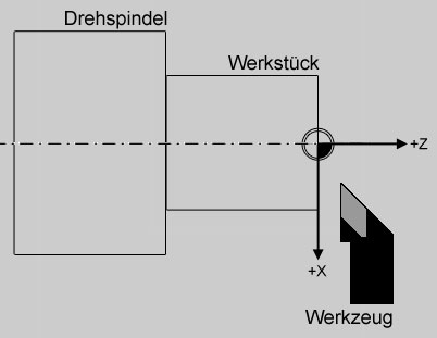

von Thorsten O. (Firma: mechapro GmbH) (ostermann) Benutzerseite
L. H. schrieb:
> Carlos K. schrieb:
>> Geht das bzw kann man mein Wirrwarr überhaupt nachvollziehen?
> Wollen wir mal etwas "sortieren"? :)
> Carlos K. schrieb:
>> An der Riemenscheibe der Spindel wird ein Hallsensor installiert der die
>> Drehzahl abnimmt und an einen Mikrokontroller, oder wie man das auch
>> immer nennt, weitergibt. Dieser wiederum steuert einen E- Motor an der
>> über, sagen wir mal, einen Riemenantrieb die Spindel der Z- Achse
>> bewegt.
> Z-Achse bei einer Drehmaschine??
Nennt sich auch Längsvorschub:
http://www.cnc-lehrgang.de/typo3temp/fl_realurl_image/x-und-z-achse-an-drehmaschinen-ko.jpg

Wie Thorsten schon schrieb, Z ist die Achse parallel zum Werkstück.

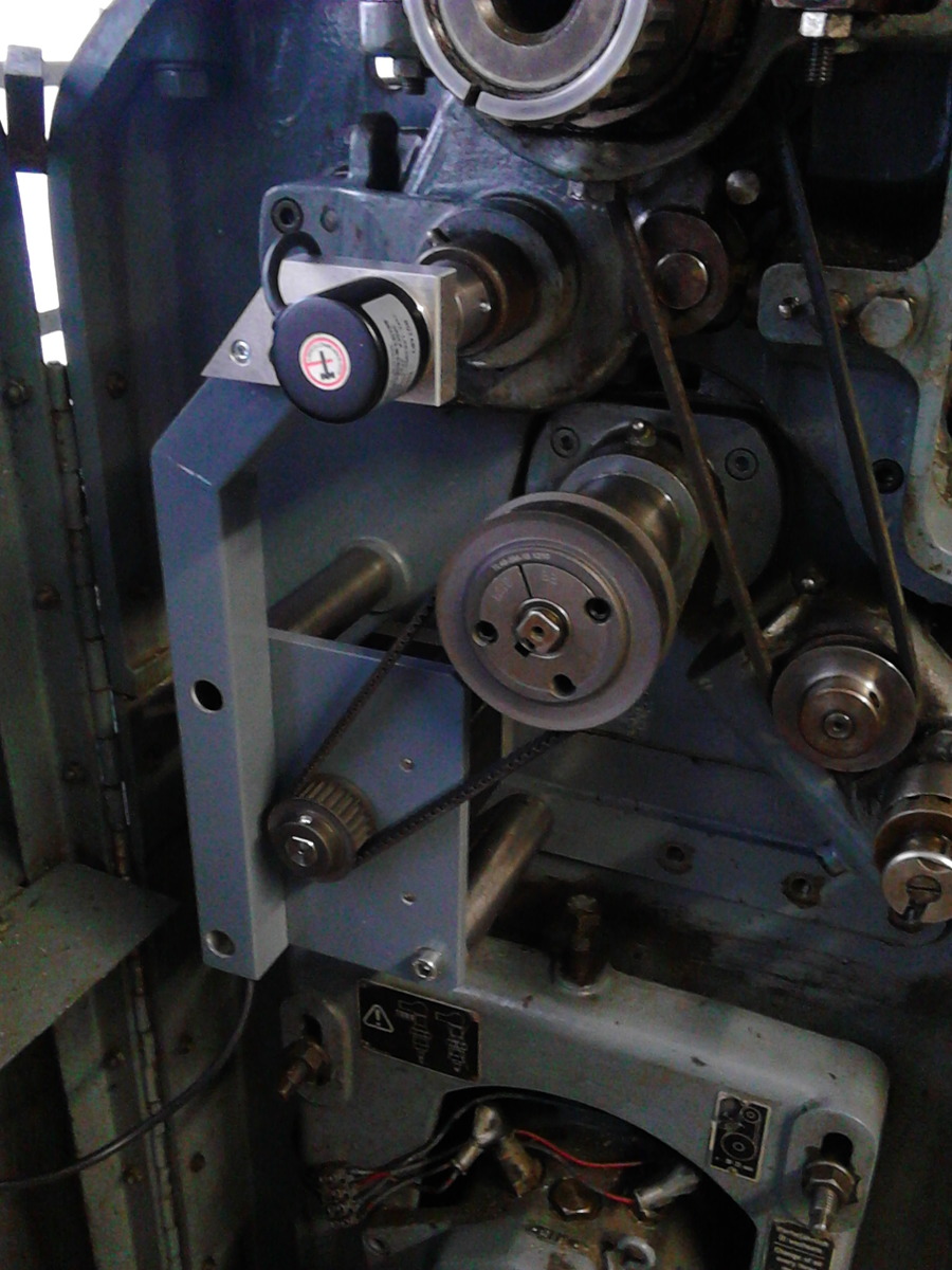

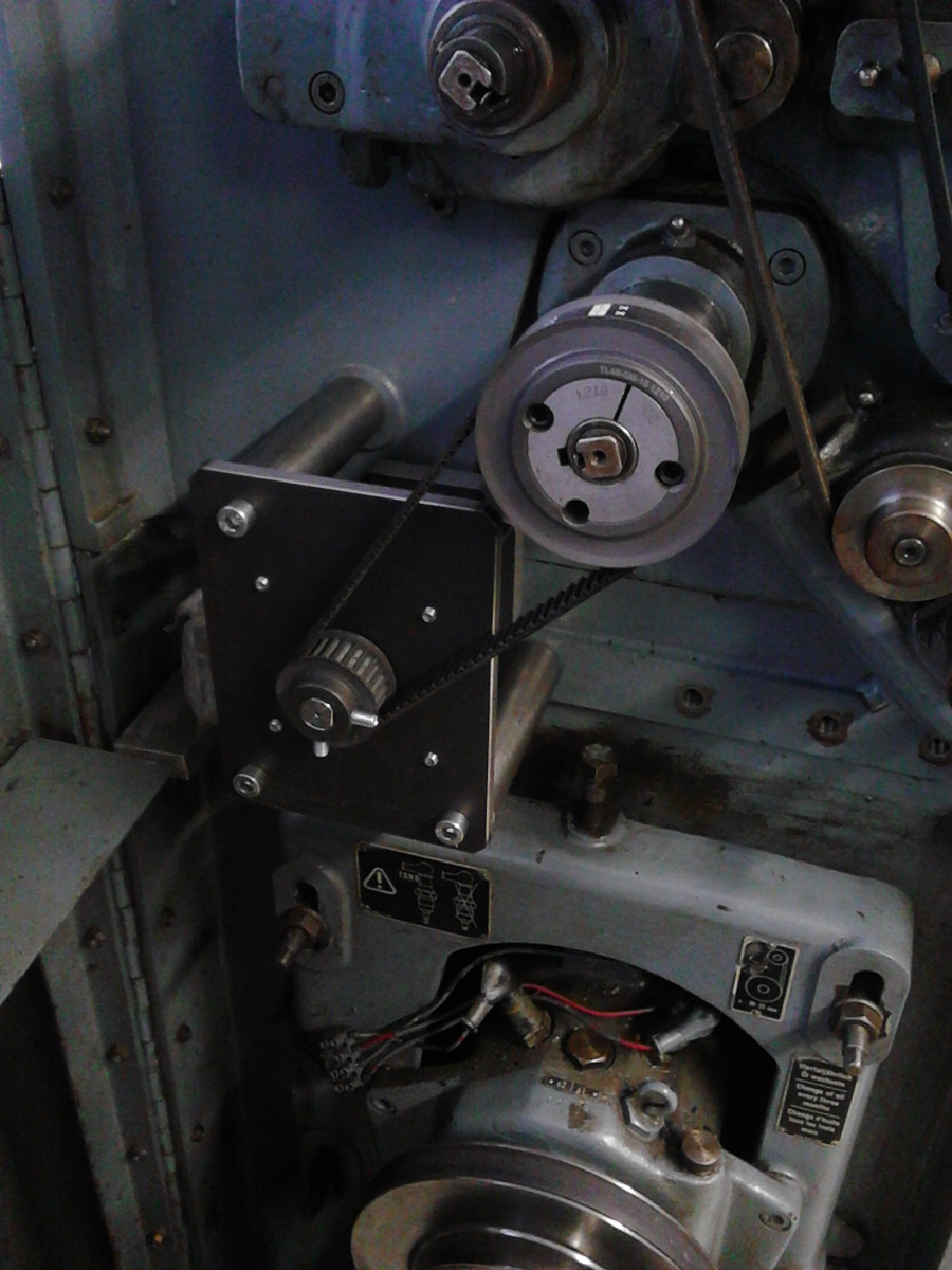

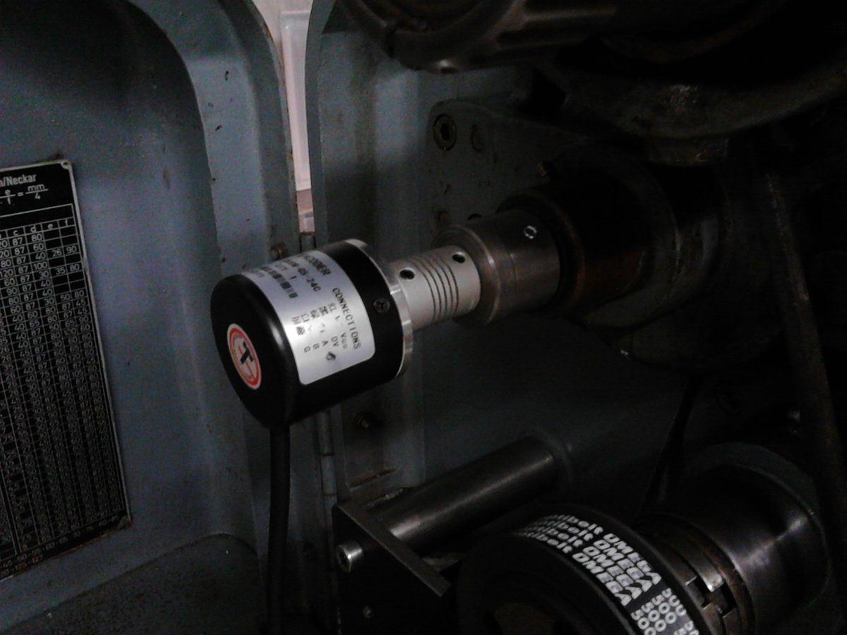

ich habe mir vor einigen Jahren für meine EMCO Compact 8 so ein
"elektronisches Getriebe" gebaut, weil ich das umständliche Wechseln der
Zahnräder satt hatte.
Die Erfassung der Spindelbewegung wird über einen Encoder gemacht, der
über einen kleinen Zahnriemen mit der Spindel verbunden ist. Der
Vorschub wird mit einem Schrittmotor bewegt, der auch über einen
Zahnriemen die Zugspindel antreibt. Der Schrittmotor hat einen
Phasenstrom von etwa 2,5A. Das reicht dicke aus, um Gewinde auch in
Stahl zu schneiden. Mit einem Daumenradschalter kann ich das
Übersetzungsverhältnis wählen. Bereich: 0,01 bis 9,99
mm/Spindelumdrehung. Ein AVR Atmega48 erfasst die Encoderpulse und
steuert den Schrittmotor entsprechend des eingestellten
Teilerverhältnisses. Das funktioniert in beide Richtungen synchron zur
Spindel. Deshalb sind auch mehrere Durchgänge beim Gewindeschneiden kein
Problem.
Die Steuerbox hat einen 3-stelligen Daumenradschalter für die
Übersetzung, sowie eine Richtungsumkehr (für Linksgewinde ganz
nützlich)und einen Einschalter.
Ich habe auch schon mal eine Anleitung mit Display und aufwendiger
Steuerung gesehen, aber ich bin mit meiner einfachen  und robusten
Lösung ganz zufrieden. Sie läuft seit mehr als 5 Jahren störungsfrei.
Danke Dir - wußte gar nicht, daß die Achsen bei Drehmaschinen anders
orientiert sind als bei Fräsmaschinen. ;)
Gibt es dafür einen Grund?
Evtl. Tradition?
DIN-Norm, kommt ins wanken wenn auf der Drehbank (z.B. seitlich) ins
Werkstück gebohrt wird.

Also, ich habe mich jetzt angemeldet.
Carlos: Deine Maschine ist schon ein ordentliches Stück kleiner als
meine. Ausserdem hat sie, so weit ich das auf Bildern erkennen konnte,
keine Möglichkeit, den Support mit einer Schloßmutter auszukuppeln. Das
heißt, du müsstest den Schrittmotor zum Handbetrieb auskuppeln.
Wenn der Schrittmotor händisch bewegt wird erzeugt er eine
Generatorspannung, die, wenn sie zu hoch wird, die Motortreiber killen
kann.
Aber egal, irgendwie kriegt man das schon hin.
Ich versuche mal ein paar Bilder anzuhängen.
Ich möchte aber gleich darauf hinweisen, dass der Drahtverhau im Inneren
des Gehäuses eine Folge des überstürzten Aufbaus ist. Ich kann das
besser!
Aber wie heißt es so schön: Es gibt nichts Dauerhafteres als ein
Provisorium.
wieso anders?
Die Achse in Richtung der  Spindel ist immer Z und weiter gehts mit der
rechten Hand Regel.

Danke Martin! Also das was ich auf den Fotos sehe, traue ich mir zu
nachzubauen und schaut für meine Zwecke sehr passend aus. Hast du
vielleicht noch einen Schaltplan dazu? Oder vielleicht eine
Einkaufsliste?
Ganz toll wäre natürlich eine genauere Beschreibung wie das in der
Praxis funktioniert oder gar ein Video im Einsatz!
> wieso anders?
> rechten Hand Regel.
Ahja - danke für die logische Begründung der Achsenorientierung. :)

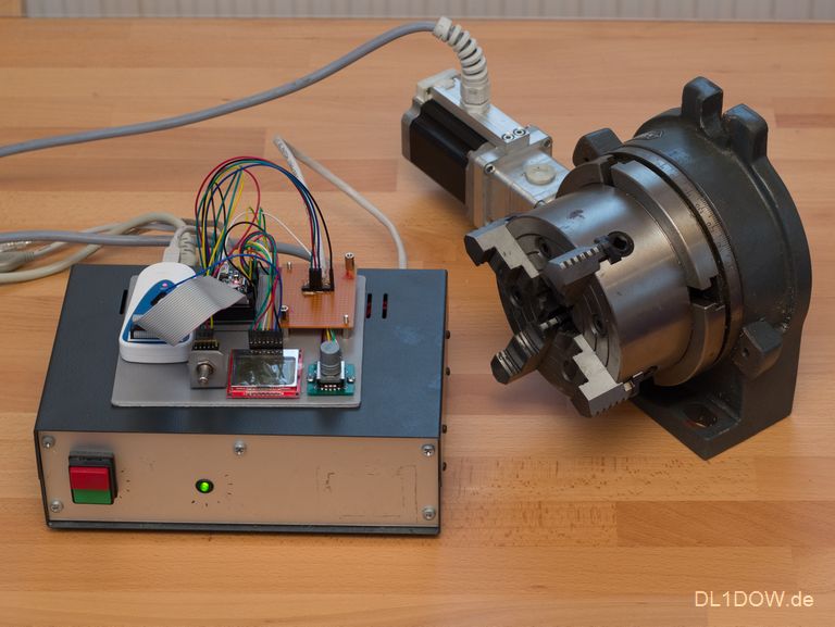

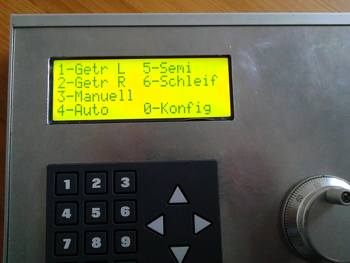

Ich habe jetzt die Steuerung aufgebaut. (siehe Bild). Jetzt muss noch
die Software angepasst werden.
Allerdings habe ich während des Aufbaus gemerkt, dass das SMD-Löten
vielleicht nicht jedermanns Sache ist. Als Kleinserie auch wegen der
Leiterplattenkosten (unbestückt) (ca. 20€ bei 10 Stück)ist das auch
recht teuer.
Deshalb könnte man das vielleicht anders angehen.
Ich habe im Netz eine Motortreiberplatine mit dem TB6560 (12-35V/3A)
gefunden.
Die Leiterplatte kostet ca. 13$ (bei sainsmart.com).
Ich habe mal eine bestellt. Mal sehen, ob sie was taugt.
Als Microcontroller gibt es bei Pollin ein kleines Board für 4€ mit
einem ATMEGA168 drauf. Das Board kann auf eine Lochrasrerplatine
aufgesteckt werden. Daran muss man nur noch den Dekadenschalter, einige
Taster  und Schalter anschließen. Das kann ja fast jeder geschickte
Elektronikbastler.
Das ist zwar nicht so kompakt, aber besser zu bauen.
von koarl (Gast)
Schaut super aus!
Also SMD- Teile löten würde ich gerne vermeiden. Ein paar Drähte
zwischen eine Lochrasterplatine und ein paar Schalter löten dürfte aber
kein Problem sein. Und da die Maschine eh so klein ist, stört mich die
Kompaktheit nicht. ;-)

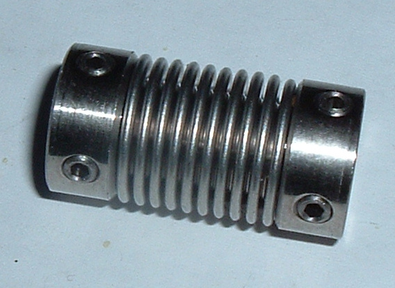

von Walter T. (nicolas)
hanuplomat schrieb:
> Das erste, was mir an dem CNC-Umbau aufgefallen ist ist die Tatsache,
> dass die Schrittmotoren direkt mit einer Metallkupplung auf die Wellen
> aufgeflanscht sind.
Hm...bei einem so kleinen Schrittmotor geht das mit dem steifen
Messingstück wahrscheinlich noch. Das wird wohl kein Vergleich zu Deiner
F1200 sein.
Aber genau dafür gibt es ja auch Wellenkupplungen. Bei meiner Mini-CNC
(BF20) sind die translatorischen Achsen auch per Zahnriemen. Das hat
aber mehr Bauraum-Gründe. Die vierte Achse ist mit einer teilelastischen
Klauenkupplung versehen. Das dämpft auch gut.
von Georg (Gast)
Oder sowas - kommt drauf an was man vermeiden will. Ruckeln des
Schrittmotors vermeidet man am besten durch Mikroschritte.
Georg
von Michael B. (laberkopp)
Bei Kugelgewinde will man vermeiden, daß sich die Welle unter Belastung
nachgibt. Also besser keine solchen Federdämpfer.
Bei Trapezgewinde will man, dass die Welle so weit dreht wie man
Schritte gemacht hat. Also eher keine solchen Federdämpfer :-)
von Meister E. (edson)
koarl schrieb:
> Schaut super aus!
Absolut, eine schöne Arbeit.
Falls Martin für mich ein PCB übrig* hat könnte ich Dir auch gleich eine
Platine mit aufbauen, wenn Dir das lieber ist.
*) zum käuflichen Erwerb versteht sich
@hanuplomat
Hast Du ein PCB für mich bzw. kann man schon welche ordern?
Edit: Das Pollin-Zeugs kommt mir nicht ins Haus, würde mich wirklich
freuen wenn ich eine Deiner schönen Platinen bekommen könnte.
koarl schrieb:
> [...] aber ich hab mir überlegt
> vielleicht die Mutter durch ein Drehteil zu ersetzen welches zugleich
> als Mutter und Riemenscheibe fungiert. [...]
Prinzipiell geht das. Siehe hier:
http://dl1dow.de/inhalt/selbstbau/mini_drehbank/index.htm#Handrad_Leitspindel
Allerdings ist das Lager der Leitspindel nicht dazu ausgelegt,
Kippmomente aufzunehmen. Bei meiner Maschine besteht es aus zwei
Axialkugellagern und einem Gleitlager für den radialen Anteil. Evtl.
mußt Du da auch den Lagerbock austauschen/ändern (z.B. in Richtung
Doppelschrägkugellager).
Michael B. schrieb:
> [...] will man vermeiden, daß sich die Welle unter Belastung
> nachgibt. Also besser keine solchen Federdämpfer. [...]
Das sind keine Federelemente. Das sind drehsteife Kupplungen, die
minimal radialen und axialen Versatz und verkippen ausgleichen können.
Für Antriebszwecke (Torsionsrichtung) sind die beinahe so steif wie ein
massives Stück, in allen anderen Richtungen so weich, daß weder
Verspannungen entstehen noch Schwingungsmoden weitergegeben werden. Also
genau das richtige für Kugelgewinde- oder Trapezspindeln.

Falls noch jemand Interesse an einer Leitspindelsteuerung hat: Ich habe
das Projekt aus der CNC-Ecke noch weiter entwickelt und kann die
Steuerungen jetzt in meinem Shop anbieten. Das Interesse war so groß,
dass ich es kommerziell machen musste, das Finanzamt wird sonst
ungehalten.
Ich baue diese komplett selber und biete auch ein passendes gefrästes
Alugehäuse dazu an. Das Ganze ist qualitativ sehr hochwertig gebaut und
gelötet, also kein Hobbyprodukt. Das Gehäuse ist robust und das
LCD-Display ein sehr gutes mit hohem Kontrast.
Angeschlossen wird die Steuerung über Patchkabel an Leadshine-Endstufen.
Das Verdahten ist also sehr einfach.
Insgesamt laufen nun gut 40 Stück der Steuerungen, und die bisherigen
Benutzer sind begeistert. Wenn man die Maschine einmal damit ausgerüstet
hat will man es nicht mehr missen.
Die Steuerung hat diverse Funktionen, kann auch Schleifen und Stoßen,
und natürlich Gewinde drehen. Es lassen sich exakte Positionen anfahren,
auch Verfahren von Hand ist möglich.
Wer Interesse hat kann sich unter http://www.rocketronics.de/els/
informieren.
Falls diese Info zu kommerziell ist kann sie gern gelöscht werden.

Finde ich gut dass Du auf hochwertige Komponenten setzen willst, aber
(exakt) diese Taster in dem nicht staubdichten Gehäuse werden nicht
(jahre-)lang zuverlässig funktionieren. Ich kenne die "persönlich", die
bieten zu viel Angriffsfläche für Verschmutzungen, außerdem kann sich
die Oberschale leicht verhaken, so dass man oft zweimal oder ziemlich
fest drücken muss. Mit der Zeit nutzt sich das immer mehr ab und fühlt
sich schrottig an. Taster in SMD-Bauform sind viel besser gekapselt und
ein an der Frontplatte abdichtender Betätiger (im einfachsten Fall eine
Folie) hilft, das Innere des Gehäuses vor Werkstatt-Staub zu bewahren.

Hmm, immer noch keine X-Achse für automatisches Gewindeschneiden oder
auch bloss mehrfaches überdrehen, für Kegel oder Kugeln, für (mit
Sensor) Kopierdrehmaschine.
Und leider immer noch manuelle Bewegung (bei stehender Hauptspindel mit
absoluter Geschwindigkeit, bei drehender mit Mikrometern pro Umdrehung)
unintuitiv durch Tastendruck starten und durch weiteren Tastendruck
stoppen, an statt dass sie so lange läuft wie man gedrückt hält, es sei
denn sie erreicht den elektronischen Anschlag, über den man dann aber
durch erneuten Druck hinwegkommen sollte, damit man eine neue Position
anfahren kann an der man den Anschlag einfach mit einem Tastendruck
setzen kann.
Also muss ich's doch selber bauen.

Finde ich auch - das ist schon ein schönes Teil. Natürlich gibt es immer
Verbesserungsmöglichkeiten (die Tasterqualität wurde ja schon
angesprochen), bspw. ein Encoderrad. Das macht es aber natürlich auch
teurer.
In einem muss ich MaWin allerdings zustimmen: zumindest die
Möglichkeit des Anschlusses einer X-Achse und/oder der Zugspindel
(für's Feinstdrehen) wäre gut. Der zusätzliche Aufwand ist gering.
Ansonsten hätte ich gerne ein richtig großes 20x4-Display mit
9mm-Zeichen :-)

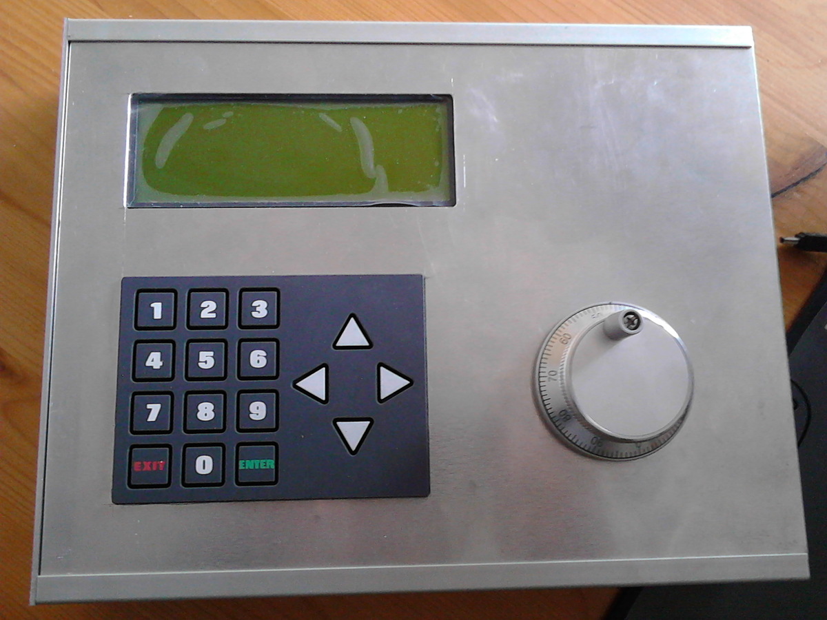

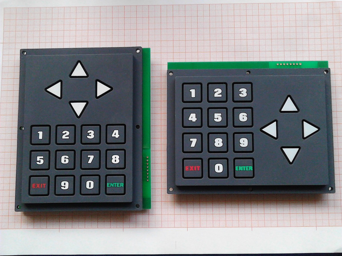

a) Das sind nicht die Tasten die wohl gemeint waren, diese sind besser
gekapselt und halten sehr lange, sind bei mir seit vielen Jahren in
verschiedenen Geräten im Einsatz, in der Werkstatt aber auch draußen.
Das LCD mit 20x4 ist top, ist ein EA DIP203G-4NLED, kein billiges
Restpostengedöns.
b) Opensource geht nicht wegen kommerziellen Compiler (Avrco), und
garantiert auch sicher nicht die Weiterentwicklung, siehe die diversen
aufgegebene OS-Leitspindelprojekte im Netz.
c) Die Bedienungsweise ist schon überlegt, Start der
Automatikfunktioonen mit Tastendruck und Stop mit Tastendruck macht dann
Sinn, wenn man nur 10 cm mit Schlichtgeschwindigkeit fahren will, es hat
sich herausgestellt, dass diese Art der Bedienung am sinnvollsten ist.
Festhalten und loslassen war auf Dauer nicht bequem. Ich und andere
setzen das Teil ja schon ein paar Jahre ein, ich habe mir dabei durchaus
etwas gedacht. Das Verfahren von Hand geht wie gewünscht, läuft solange
man drückt. Hält an sobald man loslässt.
Davon abgesehen ist das hier eine Einheit die einfach korrekt
funktioniert, und vielfach getestet und im Einsatz ist, und wo durch die
Jahre der eigenen intensiven Nutzung einiges an Ideen eingeflossen ist.
Gedacht also für die, die einfach schnell eine gut funktionierende
Steuerung haben wollen: Anschließen, läuft. Ideal für Hobbymaschinen, es
gibt aber auch zunehmend mehr Firmen die es einsetzen weil es so schön
einfach zu bedienen ist.
Alle anderen können sich natürlich gerne selber eins schnitzen, das
haben schon viele versucht ;-)
Ich dachte, weil hier jemand nach einer Lösung gesucht hat melde ich
mich mal. Es kam ja bisher nicht wirklich eine Lösung, bzw. die
Angedachte verlief im Sande.

Gut, dann haben wir uns geirrt - umso besser :-)
> Restpostengedöns.
Das glaube ich Dir - mir ging es alleine um die Größe der Anzeige :-)
Aber die großen Displays sind leider auch deutlich teurer :-/

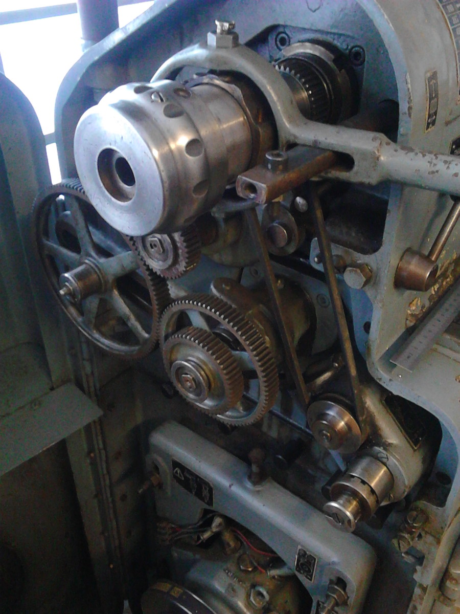

So, ich habe eben mal geschaut, wie viel Platz ich noch im Bereich der
Wechselräder habe: reichlich :-) Die Motormontage sollte also kein
Problem darstellen, zumal es da noch einige ungenutzte Gewindebohrungen
gibt.
Da mein Werkzeugschlitten ja doch etwas schwerer ist, auf Gleitführungen
läuft und die Leitspindel eine (allerdings hochgenaue) Trapezspindel
TR36x6 ist, werde ich wohl schon einen kräftigeren Motor nehmen müssen,
eventuell noch untersetzt.
Die Drehzahl der Hauptspindel kann ich übrigens sehr einfach auf der
abgesetzten Welle abnehmen, auf der das erste Wechselzahnrad stecke.
Das geht dann natürlich nur, wenn ich die Leitspindel zuschalte, aber
das wäre ok.
Die Steuerung muss bei mir momentan nur die Getriebefunktion erfüllen,
also der Schrittmotor im eingestellten Verhältnis der Hauptspindel
folgen.
Dafür brauche ich erstmal dann nur ein einfaches Display und eine
Einstellmöglichkeit für das Verhältnis.
Dann kann ich endlich meine 20mm/Umdrehung bei 28/min fahren :-)

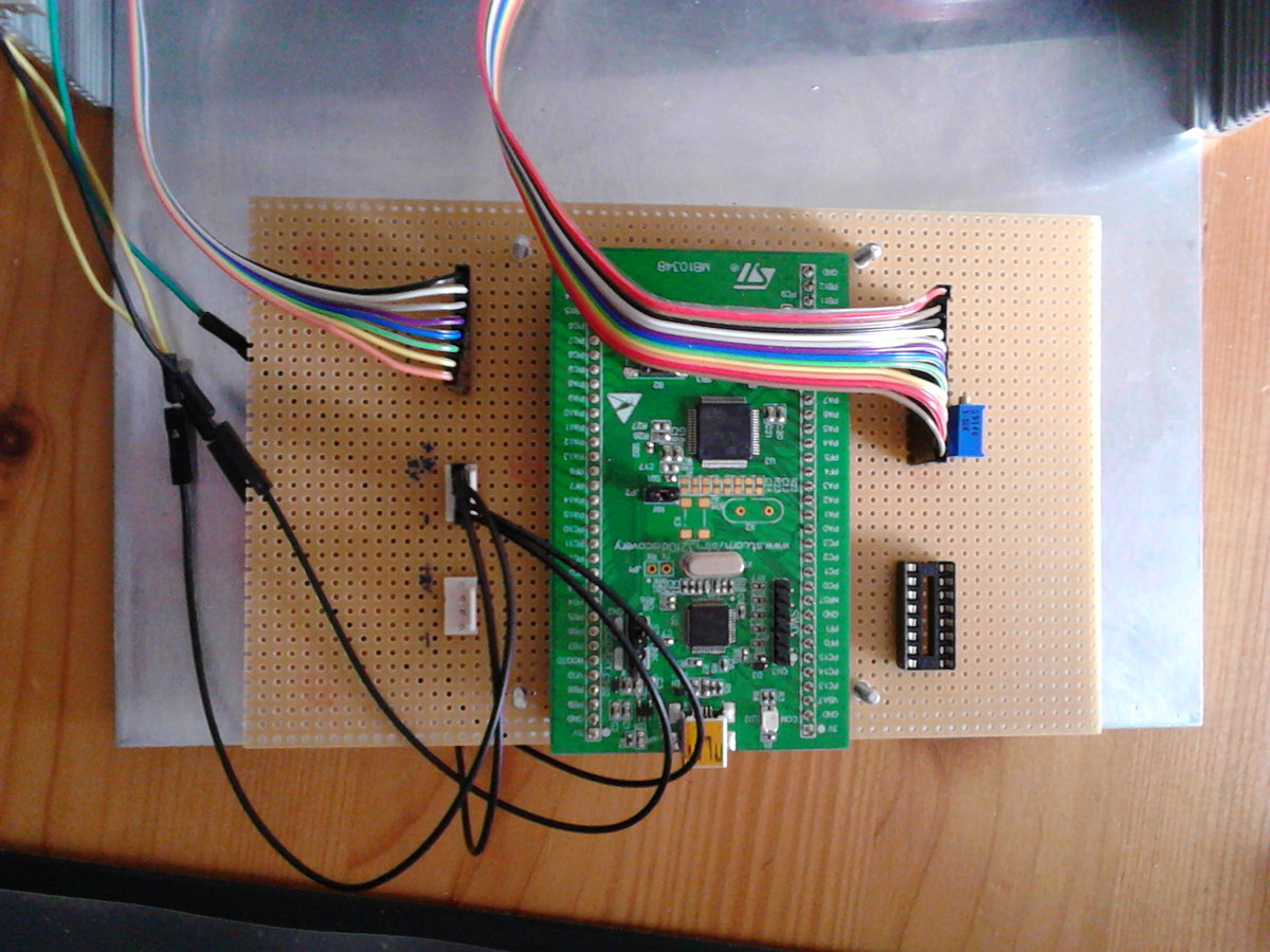

So, ich werde das jetzt mal angehen.
Encoder, Display, Zahnräder, Spannbuchsen, Zahnriemen, Motor, Endstufe
und und Netzteil sind geordert und an der Maschine ist soweit alles
vorbereitet.
Als Board dachte ich an ein STM32F0-Discovery. Der F0 (auf dem Board ein
STM32F051R8T6) ist mit 48 MHz flott genug, hat 64K Flash/8 KB RAM und
hat auch die Encoder-Logik an Board, außerdem noch einen 32-Bit-Zähler.
Und das sehr preiswerte (6€?) Board lässt sich prima auf Lochraster
verlöten und so auch von Leuten verwenden, die es nicht so mit SMD
haben. Ports gibt es auch mehr als reichlich. Davon abgesehen haben wir
da leistungsmäßig noch viel Luft nach oben (bis F7), falls es nötig sein
sollte. Ein Architekturwechsel ist da immer unschön.
Und außerdem fliegen hier noch zwei rum, die nach Verwendung schreien
http://www.st.com/en/evaluation-tools/stm32f0discovery.html
Schauen muss man, wie tolerant die HD44780-Klone gegenüber 3,3V-Logik
sind. Ich wollte auch 20x4 (allerdings in groß) verwenden. Zur Not
müssen bei den Ausgängen (die Eingänge sind 5V-tolerant) Pegelumsetzer
dazwischen.
Gibt es irgendwelche Bedenken?

Warum liegt mein Discovery-Board ungenutzt herum? Für
Klein-Entwicklungen nutze ich mittlerweile lieber die billigen
China-Boards (z.B. hier aus einem Alt-Projekt von mir:
http://dl1dow.de/artikel/hid_keyboard/index.htm#Hardware). Die passen
auch auf Lochraster und sind sehr handlich und billig.
Die sind auch schön - wobei ich da das Discovery-Board noch besser
finde, weil man das durch die unteren Pfostenleisten einfach auf eine
größere Lochrasterplatine packen kann und die Pfostenreihen einreihig
ausgeführt sind (schön bei Lochstreifen- oder
"Dreiergruppen-Lochrasterplatinen").

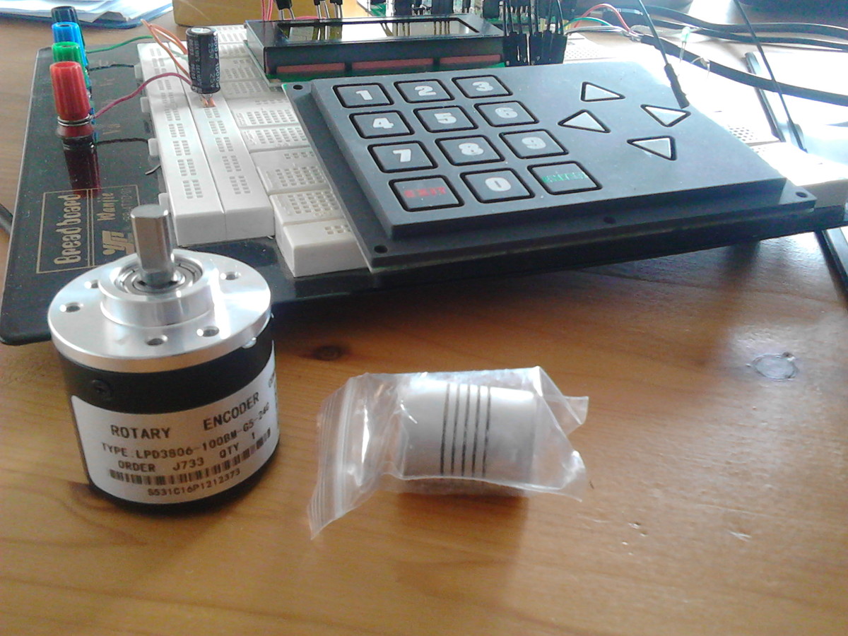

> À propos: Für welche Encoder hast Du Dich entschieden?
Ich habe jetzt erstmal ein preiswertes China-Teil beim Ali bestellt mit
A/B-Ausgang, 5-24V, 100 Striche, also 400 Flankenwechsel:
https://www.aliexpress.com/item/100P-R-AB-two-phase-Incremental-rotary-encoder-100-pulses-Industrial-encoder-100-pulse-encoder-photoelectric/32790763534.html
Das sollte von der Auflösung her ausreichend sein, zumal ich ja eh
mitteln möchte, so wie es MaWin schon skizziert hatte.
Zum Testen habe ich hier noch einen Encoder rumfliegen, ich meine, der
hätte 400 Striche. Einen Impulszähler, um die Ausgabe zu kontrollieren,
hab ich im Labor. Zu Jugendzeiten hat man Isolierband an die Motorachse
geklebt, um zu schauen, ob es passt :-)
Der sieht gut aus- und bestellt.

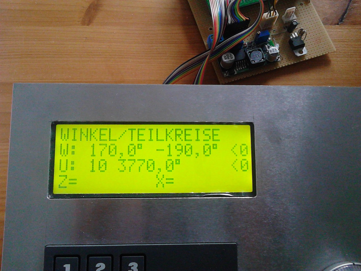

Erster Zwischenbericht:
Ich habe das Discovery mit einem alten 20x2-Display und einem alten
400-Strich-Encoder verbunden und schnell etwas zusammengehackt.
Das Display funktioniert soweit problemlos mit 3,3V Ansteuerung.
Die Encoder-Funktion des STM32F0 macht auch das, was sie soll: der
Timerwert folgt den Impulsen problemlos und offenbar sehr schnell. Ich
habe mal spaßeshalber exakt zwei Mal 10 Millionen Impulse mit 1MHz und
Richtungswechsel bei Halbzeit aufgelegt - nachher stand der Timer wieder
beim Anfangswert :-)
Das sollte also schnell genug sein, um alle Impulse zu erfassen. Für die
Über- und Unterläufe muss ich dann noch passende Event-Handler basteln.
Die aktuelle Geschwindigkeit werde ich über Input-Capture eines zweiten
Timers ermitteln.
Es sieht also ganz gut aus :-)

Laut Ali-Chinese macht unser Drehencoder aber sowieso bei 30kHz zu.
Das wären selbst bei 400 Flankenwechseln/Umdrehung (keine Ahnung, ob
sich das darauf oder die 100 Striche bezieht) schon 4500/min.
Die Encoderlogik dürfte sich also sehr langweilen ;-)

So, ich habe gestern noch eine Stunde drangehängt: Motorflansch und
Montierung sind fertig, Zahnriemenräder und Zahnriemen sitzen. Jetzt
muss ich mir nur noch überlegen, wie ich den Encoder befestige. Wenn er
denn mal kommt ;-)
Als Tastatur wollte ich eine der obigen verwenden, vermutlich die
rechte. Das sind einfache 4x4-Matrixtastaturen aus Silikon mit
Goldkontakten. Die Dinger hatte ich vor sicherlich 10 Jahren mal für ein
Industrieprojekt angeschafft und zwei waren offenbar noch übrig und in
der Grabbelkiste. Die funktionieren auch nach zehn Jahren noch
einwandfrei (also kein Billigmist, der sich nach und nach zu Brei
auflöst), haben gute Druckpunkte und sind durch die Auflagekante aus
Silikon wasser-/staubdicht, wenn man sie von hinten anschraubt.
Ich sehe gerade: die gibt es immer noch (Dank Tütenaufdruck
wiedergefunden)
http://www.tastaturen.com/index.php?p=207
Ich habe keine Ahnung, was die kosten.
Ansonsten kann man die ja auch einzelne Taster oder eine 3x4-Tastatur +
vier Pfeiltasten verdrahten.
Die Eingabe von Ziffern finde ich per Tastatur schneller und besser als
per Encoder.

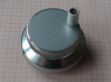

Ein großer Encoder-Knopf wäre daneben aber sicherlich auch noch gut für
schnelle, gut kontrollierbare Schlittenbewegungen.
Weitere Ideen?

Kurzer Zwischenstand:
Kleines 20x4-Test-Display ist heute eingetroffen. Tastatur funktioniert
und ein Teil der Menüstruktur steht bereits.
Anbei noch ein Vorher-Nachher-Vergleich des Getriebes. Motor ist ein
Nema34 mit 7,5Nm. Untersetzung ist 24:48 Zähne, also 1:2. Zahnriemen:
HTD 5M 15mm, 500mm lang
Auf dem zweiten Bild sieht man oben die Abtriebswelle vom Wendeherz. Da
muss ich mir noch überlegen, wie ich den China-Encoder anflansche.
P.S.: Ja, die Madenschrauben sind zu lang - kürzere sind bestellt ;-)

Ein Prachtstück hast Du da! Fast zu schade, um es mit moderner
Elektronik vollzustopfen. Zum Glück nur fast :-)

So, da isser (zusammen mit meinem fliegenden Versuchsaufbau :-)
Ging ja jetzt doch recht flott trotz chin. Neujahr.
Anzahl der Striche passt auch, es sind also 400 Flankenwechsel pro
Umdrehung.
Schön ist auch das recht flexible, deutlich über 1m lange
Anschlusskabel.
Es war sogar noch eine Kupplung dabei.
Ich werde vielleicht heute Abend mal mit einem Motor testen, welche
Maximalfrequenz ich dem Encoder abverlangen kann, ohne dass die Flanken
zu unsauber werden.
Jetzt "nur noch" den Flansch drehen und dann geht's zur Sache.
Edit: Hier ist noch die aktuelle Pinbelegung des STM32F0-Discovery. Habe
ich irgendetwas bzgl. Pin-Eigenschaften/Verwendung beim
Discovery/Timer-Eigenschaften übersehen? (die Motorausgänge muss ich
noch anhand der Timer raussuchen)
Anschlüsse LCD (HD44780)
PC10 - RS
PC11 - R/W
PC12 - E
PA8  - DB4
PA9  - DB5
PA10 - DB6
PA11 - DB7
Anschlüsse Hauptspindelencoder (A/B)
PB4 - A  (Timer 3 CH1)
PB5 - B  (Timer 3 CH2)
Anschlüsse 4x4-Matrixtastatur (10er-Tastatur mit Exit, Enter und vier Pfeiltasten)
PB8  (Reihe 1: 1, 2, 3, Oben)
PB9  (Reihe 2: 4, 5, 6, Links)
PB10 (Reihe 3: 7, 8, 9, Rechts)
PB11 (Reihe 4: Exit, 0, Enter, Unten)
22
PB12 (Spalte 1: 1, 4, 7, Exit)
23
PB13 (Spalte 2: 2, 5, 8, 0)
24
PB14 (Spalte 3: 3, 6, 9, Enter)
25
PB15 (Spalte 4: Oben, Links, Rechts, Unten)
26
27
Anschlüsse Schrittmotortreiber
28
29
?    Step
30
?    Dir

Warum hast du beim Encoder keinen mit Index genommen?
Wozu? Ich sehe da keine Vorteile.
von MarIO (Gast)
Vorteil ist, dass man bei zu hohen Drehzahlen von A/B Auswertung auf Z
Auswertung des Encoders umschalten kann.
Und der Spindelwinkel ist auch über Ausschaltvorgänge hinweg
replizierbar.
Wenn der Encoder geht, kann bezüglich der Timer ja nichts mehr
schiefgehen - der Schrittmotor-Puls muß ja ohnehin manuell erzeugt
werden.
Ich würde noch ein zweites Encoder-Timer-Pin-Paar sicherheitshalber frei
lassen. Dann kannst Du bei Bedarf einen zweiten Encoder an die Spindel
des Quersupports setzen und voilà - hast Du schon die Hardware für eine
Kugeldrehvorrichtung.
Oder Motor an den Quersupport und zweiten Encoder an den Oberschlitten -
schon hast Du die Hardware für eine kugel- und Kegeldrehvorrichtung.

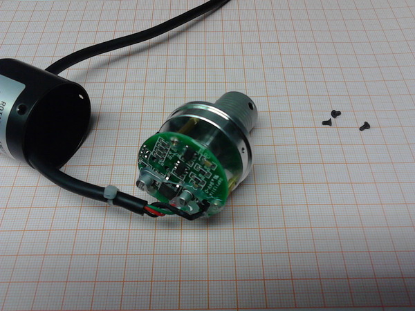

So, es gibt Neuigkeiten.
Wie auf dem Foto zu sehen, hat sich am Innenleben seit damals offenbar
nichts geändert, d.h. wir haben eine eingebaute Heizung (7805) an Bord.
Die könnte man abklemmen, aber mit 8V läuft das Ding gut und wird auch
nur mäßig warm. Außerdem bügelt der Störungen auf der Zuleitung zusammen
mit den Filterkondensatoren wohl ganz gut aus. Mein Encoder zieht mit
1,2k-Pullups etwas weniger als 30mA - mal 3V sind das nicht ganz 100mW
Verlustleistung. Ist verschmerzbar. Das gehäuse wird auch nach einer
halben Stunde kaum merklich warm.
Nun zum praktischen Teil :-)
Günstigerweise habe ich hier im Labor einen Dremel IBS/E und auch einen
kegligen Korund-Schleifstift.
Also mit der einen Hand den Encoder fixiert, mit der anderen den Kegel
in die Kupplung gedrückt und dann den Dremel auf langsamster Stufe
anlaufen lassen. Das war alles kein Problem - einwandfreie Flanken :-)
Dann also voll aufgedreht und am Oszi standen dann tatsächlich 33kHz
eines 8V-Rechtecks an - mit sehr sauberem Bild. Das sind bei 100
Strichen 330U/s oder knapp 20000/min. Sollte für alle unsere Drehbänke
reichen ;-)
Also sind damit 132kHz Zustandswechsel (gemessen habe ich ja nur die
Frequenz auf Kanal A) kein Problem.
Da es sich um eine rein analoge Schaltung handelt, sollte die noch weit
mehr vertragen, bevor die Flanken wirklich unsauber werden.
Prima, ich weiss nun, was ich wissen wollte: das Teil ist für meinen
Zweck geeignet. Und für den Preis kann man wirklich nichts sagen.

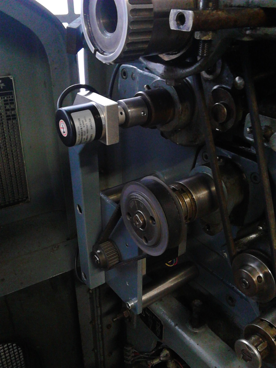

Weitere Zwischenstandsmeldung:
Adapter für die Verbindung Abgangswelle Wendeherz/Encoder ist aus 1.4305
gedreht (siehe Bild, Blitz hat mein Smartphone leider nicht). Der
Encoder schwebt noch etwas verloren in der Luft.
Die Halterung für die Flanschplatte des Encoders hab ich mir auch schon
aus einem Rest Vierkantrohr (war mal ein Tischbein :-) zusammengebraten.
Befestigt wird das mit zwei der Schrauben des Motorflansches. Heute wird
der eigentliche Encoderflansch gedreht und in Höhe und seitlich
einstellbar gestaltet, damit Adapter und Encoderwelle später auch genau
fluchten.
Schön geht anders, aber stabil genug ist die Konstruktion. Bilder dazu
gibt es erst dann, wenn alles vernünftig lackiert ist ;-)
Die Mechanik sollte heute dann fertig werden, so dass es dann nur noch
eine Softwaresache ist (vom späteren Einbau in ein schönes Gehäuse
abgesehen, aber da hab ich die passenden Seitenprofile von gietec schon
da und der Rest ist nur wenig Arbeit mit der Tafelschere/CNC).

Hallo Chris,
Deine Meldungen in den letzten Wochen und Tagen haben mich motiviert, es
diese Woche auch ein wenig zu probieren. Bislang handelt es sich noch um
einen kruden Testaufbau (siehe Bild).
Momentan fehlt mir noch der bestellte "Original"-Drehgeber, so daß
momentan ein einfacheres Modell herhalten muß, und als Schrittmotor
hatte ich nur meine Rundachse parat. Folglich macht mein Testaufbau auch
noch nicht mehr als zwei Drehgeber auszuwerten und ein paar Rampen zu
fahren.
Positiv überrascht hat mich die Tatsache, daß sich die
Leadshine-DM556-Endstufe ohne Pegelwandler betreiben läßt. Das
vereinfacht den Testaufbau ein wenig. (Später kommt er natürlich dazu.)
Ein wenig zweifele ich noch, welchen Grundtakt ich für die
Schrittmotorsteuerung am besten nutze. Momentan sind es 200 kHz, womit
sich Rampen bis 20 kHz problemlos sehr geschmeidig erzeugen lassen.
"Klassiker" wie die TB6560 wären da voll ausgefahren, bessere
Schrittmotorsteuerungen wie die Leadshine DM556 können natürlich noch
ein ganzes Stück mehr  - bis zu 200 kHz. Fraglich ist, ob ich das
brauchen kann.
Hast Du bezüglich des Schrittmotor-Taktes schon eine Designentscheidung
getroffen?

Nanana. Der sieht doch viel besser aus als mein wilder Steckbrettverhau.
Außerdem müssen Prototypen so aussehen. Alles andere wäre gegen die
reine Lehre ;-)
Aber schön, dass ich noch jemanden motivieren konnte, offenbar auch mit
dem Spritzguss :-)

Ich hab in der Zwischenzeit meine Sachen lackiert und baue die heute
zusammen, dann ist die Mechanik fertig.
Für später handlichere Bewegungen des Schlittens und flotte Eingaben
habe ich mir noch ein schönes CNC-Encoderrad bestellt, das heute morgen
eingetroffen ist (siehe Bild).
Das Ding gibt es bei ebay von verschiedenen Anbietern ab 13€ mit
A/B-Ausgang. Ich hab es für 20€ geordert, dafür ist es zwei Tage später
da ;-) Und ich muss sagen, dass ich von der mechanischen Qualität
beeindruckt bin: praktisch alles aus Metall, Knopf lässt sich sauber
drehen und hat den schönen Rasteffekt, kein Wackeln. Sehr solide. Kann
ich also empfehlen.
Nur den Pin werde ich abschrauben und durch eine Mulde für die
Fingerkuppe ersetzen - finde ich angenehmer beim schnellen Drehen.
Also: empfehlenswert.
Du treibst schicke Sachen auf. Bislang hatte ich dafür einen schnöden
64-Puls-Drehgeber vorgesehen, der auch an meiner CNC-Fräse seit Jahren
Dienst tut. Aber damals kosteten die schönen Handräder noch 60 Euro.

Ja, hast Recht, das ist unsinnig. Ich habe gestern mal den Encoder an
der Drehbank laufen lassen und mir die Impulse angeschaut: alles sehr
sauber, selbst mit FU und Servoumrichter (beide ohne Schirmung - ja ,
ich weiß ;-) direkt daneben habe ich dank geschirmtem Kabel sehr saubere
Signale. Übrigens solltest Du Deinen auch mal aufschrauben, um zu
gucken, ob die Schirmung auch wirklch am Gehäuse liegt. Meine war nur
auf der Platine aufgelötet und hatte zuerst keine Verbindung.
Genau :-) So hatte ich das nämlich auch in Erinnerung. War vor ein paar
Jahren auch noch so. Aber mittlerweile ist das alles so günstig
geworden...
Der Handencoder läuft mittlerweile auch und man kann nun sowohl per
Tastatur als auch Handrad Eingaben tätigen. Eventuell gestalte ich das
noch dynamisch, so dass sich die Schrittweite mit der Geschwindigkeit
erhöht. Das fand ich an einer CNC-Maschine damals recht angenehm, da man
nicht endlos kurbeln musste, aber trotzdem einen Wert sehr genau
einstellen konnte.

Anbei noch die Bilder von der fertigen Mechanik. Läuft alles leise und
gewaltfrei :-) Jetzt muss ich nur noch Netzteil und Endstufe
danebenpacken und die Frontplatte fräsen. Hoffentlich kommt bald das
große Display.

Gestern sind die Drehgeber und das Handrad angekommen.
Die Drehgeber sind -wie schon von Dir beschrieben- wunderbar. Einziges
kleines Manko: Sie benötigen knapp mehr als 5V Versorgungsspannung,
sonst kommen überhaupt keine Signale. Nicht einmal kleine, verkrüppelte.
Damit hat der Schreibtisch-Holzbrett-Aufbau noch eine 9V-Batterie
dazubekommen, weil die Versorgung über USB nicht mehr ausreicht.
Der Handrad-Geber läuft auch mit 5V, aber ich bin etwas enttäuscht. Zum
einen ist die Rastung für meinen Geschmack zu stark- das geht für meinen
Geschmack mit meinem bisherigen 64-Schritte-Drehgeber ohne Rastung
deutlich angenehmer. Ich finde auch gerade keine Möglichkeit, das
Handrad zu öffnen, um nachzuschauen, ob sich die Rastung schwächer
einstellen läßt. Was mich aber noch mehr enttäuscht: Der Drehgeber hat
100 Skalenstriche eingraviert - aber 99 Rastpositionen. Nur bei der "0"
rastet er genau in der Mitte des Skalenstrichs ein. Bei der "50" genau
zwischen zwei Skalenstrichen. Die Pulse habe ich noch nicht gezählt.
Aber da sich 99 Pulse pro Umdrehung nur mit erheblichem Aufwand
herstellen lassen, gehe ich mal davon aus, daß es  mindestens einen
Rastpunkt mit einem wackligen Signal geben wird. Das ist nur ein
Schönheitsfehler - aber irgendwie nervt mich das jetzt.
Was soll's. Ihren Preis sind die Teile auf jeden Fall wert.

Ok, da ist meiner anders - aber ich hatte ja schon auf den 7805 im
Encoder hingewiesen. Meiner bekommt später seine 8V. Oder: Du lötest den
Regler aus.

Ist vermutlich Geschmackssache - ich persönlich finde eine etwas
stärkere Rastung positiv, weil man dann ohne optische Kontrolle des
Handrades exakte Strecken fahren und damit die Augen auf dem
Werkzeug/Werkstück belassen kann. Zumindest mein Handrad entspricht von
der "Rastkraft" her gefühlsmäßig dem, was ich so an CNC-Maschinen drehen
durfte. Aber offenbar haben wir unterschiedliche Hersteller.
Ob das einstellbar ist? K.A. - ich nehme an, dass das eine Art
federbelasteter Kugel ist. Vermutlich ist unter der dünnen Abdeckung auf
der Oberseite die Anzugsschraube für das Rad. Die Abdeckung müsste man
also entfernen.

Ja, das ist allerdings ätzend. Meiner hat seine 100 Rasten und 400
Flanken pro Umdrehung. Hattest Du auch dort bestellt, wo ich gekauft
habe?
Würde ich reklamieren. Einen Versuch ist es wert. Die Chinesen sind da
eigentlich recht kulant - vermutlich weil sie auch Schiss vor schlechten
Bewertungen haben ;-)

Nach längerer "Zwangspause" geht es jetzt auch mit dem Projekt weiter.
Das Gehäuse nähert sich seiner Endform, die Schweißbolzen etc. sind auch
schon dran und intern ist alles verdrahtet. In die Frontplatte kommen
natürlich noch Schalter und eventuell LEDs oder auch noch weitere
Tasten. Daher gibt es da noch keine Beschriftung :-)
Die Discovery-Platine habe ich einfach auf entsprechende Buchsenleisten
einer Leiterstreifenplatine gesteckt. Ich warte jetzt noch auf meinen
Stepdown-regler, der mir aus den 48V dann die 8V für den Encoder und im
Nachgang dann den 7805 bereitstellt. Die Lochrasterplatine sitzt ganz
rechts, damit die USB-Buchse dann genau in der Aussparung des seitlichen
Bleches sitzt.
Das große Display ist übrigens sehr angenehm und auch auf Entfernung gut
ablesbar. War eine gute Entscheidung.
Im Moment baue ich gerade das Konfigurationsmenü um, damit man auch die
Impulslänge und Polarität der Schrittmotortaktung für jeden Motor und
jede leitung getrennt einstellen kann. Das war ja ein Wunsch von MaWin,
um auch wirklich jede erdenkliche Endstufe betreiben zu können.

Dann hatte ich übersehen, dass mein Wendeherz ja 2:3 untersetzt, ich
also nicht bei 400 sondern 267 2/3 Encoderschritten eine volle Umdrehung
der Hauptspindel habe. Diese ungradzahligen Verhältnisse musste ich noch
in die Konfiguration einpflegen, um nicht einen kumulierenden Fehler zu
erhalten.

Was schon perfekt funktioniert (und auch nicht wirklich schwer ist), ist
die Teilkreisfunktion der Hauptspindel. Das finde ich eine praktische
Funktion, um später beliebige Teilkreise (könnte man auch noch per Menü
vereinfachen) anreißen zu können. Zusätzlich zum positiven (und
negativen) Spindelwinkel zeigt er auch die Anzahl der Umdrehungen und
den kumulierten Winkel an (im Bild waren es zehn Umdrehungen + 170°).
Mir ist nämlich eingefallen, dass das wirklich für Trafo- und
Spulenwickler interessant sein könnte :-) Den Winkel kann man natürlich
jederzeit nullen. Ich werde mir für eine höhere Winkelauflösung noch
einen entsprechenden Encoder bestellen - Dank Hardware-Decoder und
flottem ARM sind der Strichzahl nach oben hin ja kaum Grenzen gesetzt
Edit: ich habe gerade einen Omron-Encoder gefunden, der genau passt:
E6B2-CWZ6C mit 1800 Strichen. Gibt's bei Ali für knapp unter 25€. Damit
bekomme ich die unschöne Untersetzung weg (1800*2/3 = 1200) und habe
beim Teilkreis eine ordentliche Auflösung (0,075° pro Flanke). Z-Index
gibt es kostenfrei dazu, allerdings fehlt mir eine Idee, für die ich den
Index einsetzen könnte ;-)

Ja, so habe ich das jetzt implementiert. Vorher durften es nur
ganzzahlige Verhältnisse sein.
Mir geht es beim neuen Encoder hauptsächlich um die Auflösung. Der
100-Strich-Encoder ist für einen Teilkreis etwas grob, zumal er auch
noch untersetzt wird.
Ich wollte mir ja immer mal eine Teilkreisvorrichtung bauen.
Wunderbar - nun kriege ich die quasi dazu geschenkt.

Genau. Ich koppele die Spindel einfach aus (hier an meiner am
einfachsten, indem ich das Vorgelege neutral schalte) und nulle dann.
Danach drehe ich die Planscheibe mit dem Bauteil darauf per Hand, bis
der angezeigte Winkel mit dem errechneten ersten Teilungspunkt
übereinstimmt. Den Teiler gibt man vorher ein (1-9999). Durch eine
Balkenanzeige wird angezeigt, wie weit die Spindel noch vor oder zurück
gedreht werden muss, damit es exakt passt. Die Balkenanzeige sieht man
auch noch gut aus den Augenwinkeln. Ich werde mir einen genau in einer
Hülse geführten Körner bauen, den ich in einen Bohrstangenhalter
einsetze und vorher auf den entsprechenden Radius fahre. Wenn der Winkel
stimmt, erfolgt dann ein leichter Schlag auf den Körner (oder man bewegt
den Planschlitten und reisst an).
Durch ENTER komme ich jeweils zum nächsten Winkel. Mit EXIT kann man
raus, aber er rechnet weiterhin intern den Winkel mit, so dass man nach
beliebigen anderen Arbeiten später genau dort weitermachen kann.

Das klingt nicht übel. Wenn Du die Balkenanzeige immer in der Nähe
jedes Ankörnpunktes einblendest, kannst Du Dir das weiterschalten
sparen.
Ja, das könnte man machen. Ich weiß nur nicht, wie es dann bei sehr
feinen Unterteilungen (>100) ist. Denkbar wäre ja bspw. auch ein kleiner
Gravierer und die Anfertigung einer gefrästen Skala.
Und Ankörnen etc. muss mal ja eh, da kann man auch noch einen Knopf
drücken (und so keinen Teiler vergessen).
Mal sehen, wie es sich in der Praxis bewährt. Ist ja eh nur ein nettes
Zubrot.
