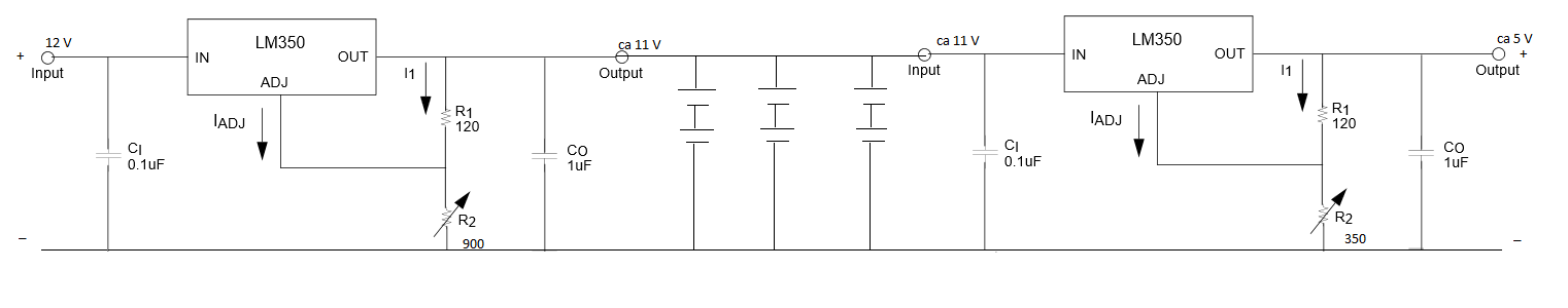

folgendes Problem:
ich habe eine Schaltung, ein LM350T mit R1=120 Ohm und R2=900 Ohm der
den Eingang von 12 V auf 11 V regelt. Dahinter sind 6 Kondensatoren,
jeweils 3x 2 parallel geschaltet.
Diese sollen zur Überbrückung dienen, falls einmal der Strom ausfällt
und der Raspberry nicht ungewollt ausgeschaltet wird.
Hinter den Kondensatoren ist ein weiterer LM350T mit R1=120 Ohm und
R2=350 Ohm dieser soll die 11 V auf ca 5 V regeln.
Mein Problem ist nun allerdings das beim 1. LM350T schon im Ausgang
nichts ankommt. Seht ihr im Bild schon ein Problem?
Vielen Dank schon einmal jetzt!

warum garnichts rauskommt, weiß ich nicht. Pinbelegung stimmt? Kein
Kurzschluß am Ausgang?
Allerdings dürfte es ohnehin nicht geliungen, mit dem LM350 aus 12V 11V
zu machen, es scheint kein LowDrop zu sein.
Vielleicht ist er aber schon kaputt, zu Deinen Kondensatoren hast Du ja
nichts gesagt un diverse Spannungsregler mögen keine höhere Spannung am
Ausgang als am Eingang und das passiert ja beim Abschalten der
Eingangsspannung durch die geladenen Kondensatoren.
Also Datenblatt genauer danach fragen...

Warum das bei dir so ist (keine Spannung am Ausgang)
kann ich nicht sagen.

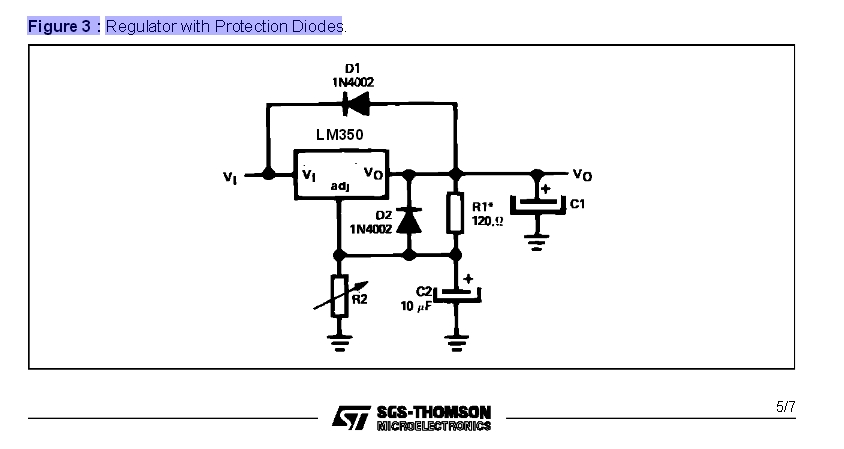

Du Musst aber bei beiden LMs je eine Reversdiode noch
unbedingt anschliessen.
Siehe Datenblatt!
Dies deshalb, damit der LM nicht kaputtgeht wenn seine Ausgangspannung
anliegt durch zu große Pufferkondensatoren, während die
Eingangsspannung schon abgesunken ist.
Vermutlich ist bei deir durch diesen Fehler der LM das erste
mal einschalten schon kaputtgegangen.
MfG

Die Schaltung macht in mehrfacher Hinsicht keinen Sinn.
Was für Kondensatoren hast du denn an den Ausgang des ersten Reglers
angeschlossen? Wenn das ein paar "dicke Dinger" im Farad-Bereich sind,
müssen die erstmal aufgeladen werden. Der Regler arbeitet dann im
Bereich der Strombegrenzung und dürfte erstmal ziemlich heiß werden.
Wozu überhaupt der erste Regler? 1V Differenzspannung sind zuwenig. Der
kommt erst bei >2 V in den Regelbereich.
Was du offenbar bauen willst, ist eine unterbrechungsfreie
Stromversorgung. Dafür gibt andere Schaltungskonzepte. Hier mal nach
"USV" suchen.
Gruss
Insasse

Die Protektionsdiode zwischen Ua-Ue muss unbedingt eingefügt
werden, damit die LM interne Schaltung geschützt wird!
Ua darf NIEMALS Ue überschreiten, da sonnst der LM schaden nimmt.
Pufferst du aber den Ua mit großem C, dann entlädt sich dieser
über die schutzdiode, sobald Ue abgeschalten wird.
Ich würde auf andere Lösung unbedingt weiterforschen.....

Technisch ist der LM350 übrigens analog zum allseits bekannten LM317,
aber mit mehr Schmackes. Einschliesslich Empfehlung für Rückstromdiode,
wenn der Eingang schnell absacken kann und am Ausgang genug Cs hängen.
Datasheet von TI empfohlen, da steht mehr drin als bei vielen anderen.

Du hast vermutlich diese Bauteile zu Hause und möchtest damit dein Ziel
realisieren ?
Lass den ersten LM weg
Nimm den großen Cin (mehrere Paralell) am Ue von 2.LM (Jetzt als der
einzige )
Cin muss über eine Diode und einen ca 10R widerstand
an Ue angeschlossen werden, für Einschaltungs-fall.
Die diode verhindert dann dass bei fehlender Ue Cin entladen wird.
R verhindert Kurzschluss beim Einschalten.
So versorgte Raspi bleibt je nach Stromverbrauch einige sec
noch im Betrieb, sobald Ue abgeschalten wird.
Dies wäre eine Waldundwiese Lösung mit den vorhandenen
Bauteilen !
Viel Spaß beim realisiern!

Das ist hier noch Käse!
Keinen kondensator in Serie schalten, sonndern alle
paralell!!!
