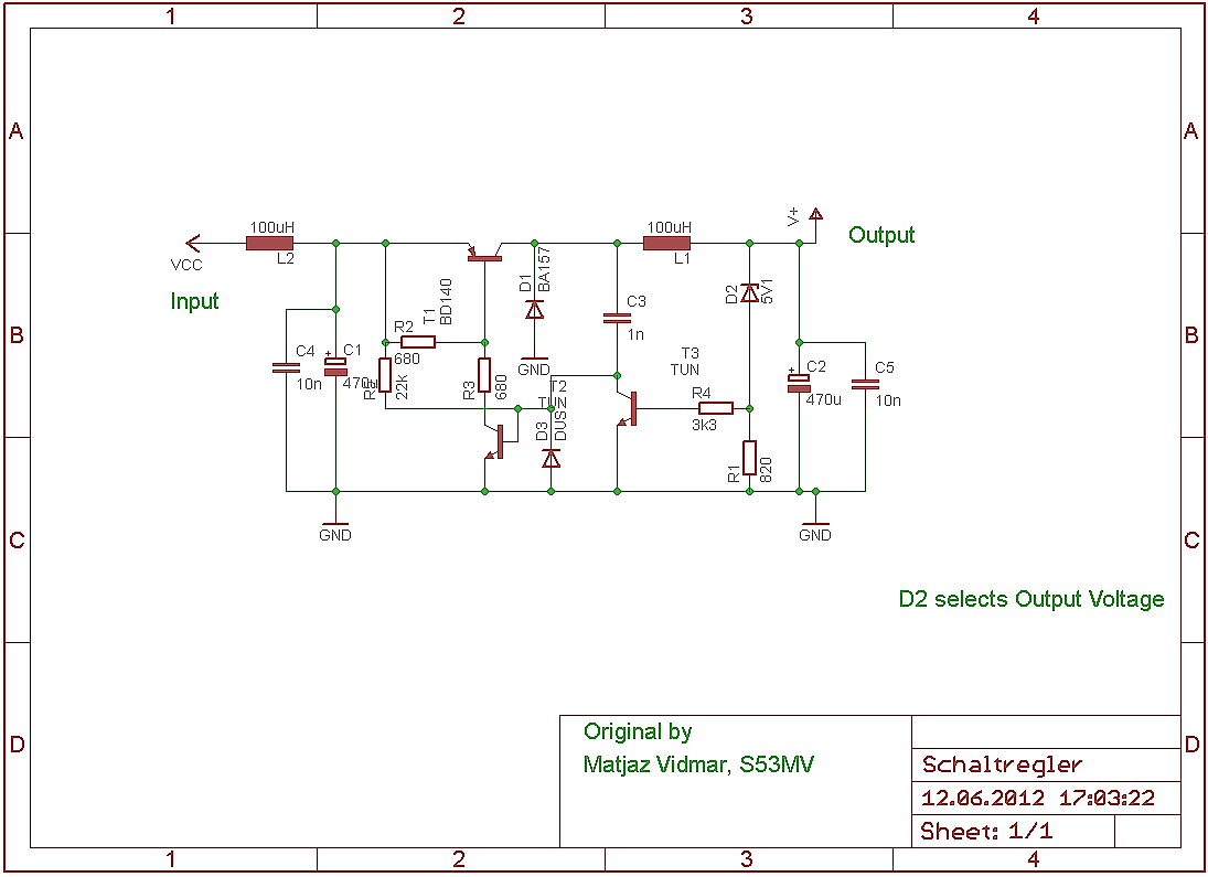

Guten Abend, gibt es noch Anwendungsgebiete wo Schaltregler diskret aufgebaut werden, statt mit einem IC? Kennt ihr vielleicht eine gute Lektüre um sich tiefer in das Thema einzulesen? Beste Grüße.

Ja, sicher. Ein Schaltregler IC macht wozu es designt wurde. Falls man etwas anderes will, muss man's selbst machen. Was macht ein Schaltregler IC ? Es generiert einen PWM so dass zB eine konstante Spannung, oder ein konstanter Strom ausgegeben wird. Wenn man zB eine Variable DC Spannung haben will, muss man die PWM selbst generieren, und allenfalls in einem Feedback Loop nachfuehren, je nach dem Sinn der Anordnung.

Ich empfehle Datenblaetter zu Schaltreglern, sowie den Tietze-Schenk Omar schrieb: > gibt es noch Anwendungsgebiete wo Schaltregler diskret aufgebaut werden, > statt mit einem IC? Klassisch waren das alle "Wandwarzen" in Schaltnetzteilausführung. Aber seit die geringen Leerlaufwerte gelten, sind da auch IC verbaut.

>gibt es noch Anwendungsgebiete wo Schaltregler diskret aufgebaut werden, >statt mit einem IC? Joule thief Omar schrieb: > Lohnt es sich, eurer Meinung nach, etwas tiefer in der Materie > anzusetzen oder meint ihr ein direkter "Sprung" zu den ICs macht mehr > Sinn? Ich habe mich vor etlichen Jahren für den "diskreten" Weg (mit schnellen OPs) entschieden, und bereue absolut nichts! Das sind ein paar Bauteile mehr, aber du bestimmst, was der Regler machen soll, nicht der Hersteller! Ganz nebenbei bekommst du so noch LED-Anzeigen für Spannungs- und Stromregelung. > > Ich habe mich vor etlichen Jahren für den "diskreten" Weg (mit schnellen > OPs) entschieden, und bereue absolut nichts! Das sind ein paar Bauteile > mehr, aber du bestimmst, was der Regler machen soll, nicht der > Hersteller! > Ganz nebenbei bekommst du so noch LED-Anzeigen für Spannungs- und > Stromregelung. Kannst du mal ein Beispiel posten?

Axel S. schrieb: > Klassisch waren das alle "Wandwarzen" in Schaltnetzteilausführung. http://mmcircuit.com/understand-rcc-smps/ > Aber seit die geringen Leerlaufwerte gelten, sind da auch IC verbaut. Ist ja auch keine blöde Idee. Julian B. schrieb: > Kannst du mal ein Beispiel posten? Omar schrieb: > hmm, wie lange hat deine Einarbeitszeit gedauert? Nicht so lange, wie bei einigen Schaltregler-ICs. Oder anders gesagt, der entstandene Schaltregler funktionierte auf Anhieb, wurde nur noch an ganz kleinen Punkten abgestimmt, je nach Verwendung. Und die Rede ist wahrlich nicht von einem 3V3 zu 2V5-Regler oder solchen Schoten...das Ding regelt je nach Ausführung 0-50A ODER 0-100V. Sprich, das Teil ist im Nu umgestrickt auf hohen Strom oder hohe Spannung. Das Limit sind allein die Daten der Leistungshalbleiter. Kein IC sagt da bei 5 oder 15V Eingangsspannung plötzlich: Aus, Ende! Und darüberhinaus ist der Regler der Erste, der an meinen Trafonetzteilen seit Jahren durchhält, trotz leistungshungrigen Hochspannungsexperimenten, Motorbelastungen usw. Das hat noch kein einzige gekauftes Gerät länger als ein paar Wochen durchgehalten! Den Schaltplan möchte ich nicht veröffentlichen, denn es wird im Netz genug zusammengeklaut, um dann so zu tun, als ob man es selbst könnte. Habe einfach das bekannte Prinzip eines Labornetzteil-Reglers nicht auf einen Regeltransistor wirken lassen, sondern auf eine Pulsweite. Also, Sollspannungen für Strom und Spannung erzeugen, Istspannungen abnehmen, beide vergleichen, die entstehenden Regelspannungen (über 2 LEDs) nochmal mit einem Sägezahn vergleichen. Fertig ist die PWM, der Rest ist von üblichen Schaltreglern bekannt.

Omar schrieb: > Lohnt es sich, eurer Meinung nach, etwas tiefer in der Materie > anzusetzen oder meint ihr ein direkter "Sprung" zu den ICs macht mehr > Sinn? Tiefer in die Materie mußt Du auch mit ICs einsteigen. Wenn Du nicht verstehst was das Teil intern macht und was extern an dem Aufbau zu Problemen führt dann kommst Du auch nicht weiter. Definiere doch erstmal was Du eigentlich bauen willst. Dann wird sich zeigen ob es dafür bereits was passendes gibt an dem Du dich austoben kannst. Bei SNTs brauchst Du nicht nach einem möglichst komplizierten Weg suchen. Ist die Anforderung hoch genug wird das von ganz alleine kompliziert. Willst Du mehr als rudimentärsten Betrieb wird das mit diskretem Aufbau schnell gigantisch groß was ganz eigene Probleme mit sich bringt. Uwe S. schrieb: > Omar schrieb: >> Lohnt es sich, eurer Meinung nach, etwas tiefer in der Materie >> anzusetzen oder meint ihr ein direkter "Sprung" zu den ICs macht mehr >> Sinn? > > Ich habe mich vor etlichen Jahren für den "diskreten" Weg (mit schnellen > OPs) entschieden "Mit OPV" ist eine ziemlich merkwürdige Interpretation von "diskrete Schaltung". OK, die besseren diskreten (sic!) Schaltnetzteile enthalten typisch einen TL431 im Regelkreis. Das ist nicht ganz ein OPV. Aber doch schon nahe dran. Aber gerade die 12V-Teile kann man prima auch mit Z-Diode bauen. BTST. Omar schrieb: > Ich verbitte mir auch das posten von dem Schaltplan! Immerhin ist es > meine Intension, mir das Verständnis dafür selbst beizubringen. Und wenn die theoretische Quelle den Gegentakt-Flusswandler samt Sperrzeiten und Kondensatorausgleich beschreibt, dann schließt du die Augen? > Irgendwie fehlt mir aber nach wie vor eine gute Lektüre zu dem Thema ;-) > Oder findet man da einfach nichts gutes/spezielles? Jörg Rehrmann/ joretronik (s.o.) und die beiden Schaltnetzteilbücher »Schaltnetzteile und ihre Peripherie« sowie »Schaltnetzteile in der Praxis«. Uwe S. schrieb: > Ich habe mich vor etlichen Jahren für den "diskreten" Weg (mit schnellen > OPs) entschieden Was ist mit einem invertierenden Schmitt-Trigger als Rechteckoszillator und einer Ladungspumpe – wie diskret ist das noch? Wer in der Jetzt-Zeit noch ohne Herstellerwerkzeug (Workbench und Co) und ohne Lyt/Tiny oder Simple Switcher und dgl. arbeitet ist wirklich ein Kleriker. (Allein der Vergleich der Effizienz einer mehrfachen Schaltregler-Topologie mit einer Gestuften Schalt- und Linearregler-Topologie will ich ohne Klicki-Bunti nicht mehr auf dem Zettel machen.) Man kann einen Schalregler auch diskret mit einem Controller aufbauen. Wenn man zB eine andere Regelung benoetigt. Wenn nicht die Spannung von Interesse ist sondern die mit dem PWM-Schaltnetzteil er-heizte Temperatur. Ich hab auch schon einen 4 Phasen PWM Schaltnetzteil gebaut, um niedrigere Stoerungen und kleinere Komponenten verwnden zu koennen. Hier der Klassiker von Matjaz Vidmar - komplett diskret ohne auch nur ein einziges IC. Axel S. schrieb: > "Mit OPV" ist eine ziemlich merkwürdige Interpretation von "diskrete > Schaltung". Nur wenn man die Gänsefüßchen an "diskret" vergisst ;-) Wer wird schon OPs noch mit zwei Transistoren bauen? Das muss ja wirklich nicht sein. Spannungsvergleicher braucht man aber. Es sei denn, man baut wirklich so ein ganz einfaches Teil mit Z-Diode, oder gar der BE-Strecke als "Spannungsreferenz". Mit "diskret" war nur gemeint, daß man nicht wie üblich 5 Bauteile so nahe wie möglich an einen Schaltregel-IC klatscht. Boris O. schrieb: >> Ich habe mich vor etlichen Jahren für den "diskreten" Weg (mit schnellen >> OPs) entschieden > Was ist mit einem invertierenden Schmitt-Trigger als Rechteckoszillator > und einer Ladungspumpe – wie diskret ist das noch? Das wäre ebenfalls "diskret". Wobei auch hier die Gänsefüßchen ihren Sinn haben. Matthias S. schrieb: > komplett diskret Aber entsprechend wenig kann das Teil dann auch. Also ohne OPs wird wohl niemand einen ernsthaften Schaltregler bauen wollen.

Ich hatte mal für ein Provisorium eilig mit OP-Amps und bipolaren Transistoren einen Schaltregler gebaut, der ungefähr 12V aus einer Batterie auf stabile 12V 5A wandeln sollte. Die Schaltfrequenz war 3kHz, was eine große Spule erforderte aber ansonsten HF Technische einiges vereinfacht hatte. Als Spule diente eine Drosselspule aus einem etwes größeren Dimmer. Der Wirkungsgrad lag bei ca 75% - was ich für den ersten Versuch gar nicht mal schlecht finde. Ich musste es leider ohne vorherige Experiemente eilig zusammenklöppeln, weil der Auftrag Sonntag morgens erteilt wurde und das Ding am folgenden Montag morgen gebraucht wurde. Um das Funktionsprinzip nachzuvollziehen, halte ich so ein Experiment allerdings durchaus für Sinnvoll. Ich rate nur dringend dazu, nicht mit Frequenzen oberhalb von 50kHz zu basteln, denn dann wird die Bauteilauswahl, Schaltungsdesign und Layout doch sehr kritisch. Mit Lochraster und Steckbrett kommt man dann nicht weit. Uwe S. schrieb: > Ich habe mich vor etlichen Jahren für den "diskreten" Weg (mit schnellen > OPs) entschieden, und bereue absolut nichts! Das sind ein paar Bauteile > mehr, aber du bestimmst, was der Regler machen soll, nicht der > Hersteller! Kannst Du wenigstens die Bezeichnung der OPVs nennen, die Du verwendet hast, das wäre schon mal eine große Hilfe. Julian B. schrieb: > Bezeichnung der OPVs Einen schlichten TL084. Ein OP erzeugt den Sägezahn (es genügt auch ein Dreieck), zwei Weitere vergleichen Soll- und Istspannungen, deren Ausgänge wirken gemeinsam auf einen R, dessen Spannung wird mit dem letzten verbliebenen OP mit dem Sägezahn verglichen. Anfangs hatte ich nicht mal einen richtigen Treiber für den Mosfet (nur Emitterfolger), aber die Slewrate des TL084 ist bei üblichen Schaltfrequenzen dann doch etwas niedrig. Aber selbst ohne Treiber ging das Ding schon einwandfrei, soo schnell müssen Mosfets nämlich bei Schaltreglern mit konstantem Drosselstrom gar nicht angesteuert werden, weil Uds erheblich schneller steigt, als Ugs fällt, und umgekehrt. Natürlich gibt es weit bessere OPs dafür, aber man nutzt ja gern das was sowieso da ist. Danke schon mal, das hilft mir weiter. Wie hoch hast du die FB-Spannung gewählt? Beim Strom nur max. ca. 60mV (über Shunt gemessen), bei der Spannung max. 5V. Lass´das Strompoti natürlich erst auch 0-5V einstellen, und schalte dahinter erst einen Spannungsteiler...;-) Falls du nur kleine Ströme brauchst, wähle natürlich deutlich mehr als diese fuzzeligen 60mV! ;-) Hatte nur keinen OP mehr übrig, sonst hätte ich den Shunt (2mR) noch kleiner gemacht, und erstmal z.B. 100fach vorverstärkt... Uwe S. schrieb: > Matthias S. schrieb: >> komplett diskret > > Aber entsprechend wenig kann das Teil dann auch. Kollege Vidmar hat mit solchen Reglern seinen GPS/Glonass Empfänger in den 80ern gebaut - das war ein kompletter 68000er Mikrocomputer mit RAM und EPROM, HF Platine und Display. Unterschätze mal nicht, was das so verbraucht und regeln muss. Nachzulesen in den UKW-Berichten. >Also ohne OPs wird wohl > niemand einen ernsthaften Schaltregler bauen wollen. Entweder baut man heute einen mit SMPS Kontrollerchip oder ganz simpel. Ein OPV sollte da gar nicht mehr vorkommen - wofür auch. Matthias S. schrieb: > Unterschätze mal nicht, was das so > verbraucht und regeln muss. Darum ging es nicht, sondern um die fehlende Stromregelung, begrenzten Wirkungsgrad, feste Ausgangsspannung, begrenzte Lastausregelung... Matthias S. schrieb: > Ein OPV sollte da gar nicht mehr vorkommen - wofür auch. Um leibhaftig zu verstehen, was man da tut. Ein Schaltregel-IC ist wie eine dicke blinde Kuh, die man lt. Datenblatt an fünf Ecken und Enden mit diesem und jenem füttern muss. Um am Ende hoffentlich das zu erhalten, was sich der IC-Hersteller gedacht hat. Uwe S. schrieb: > Ein Schaltregel-IC ist wie > eine dicke blinde Kuh, die man lt. Datenblatt an fünf Ecken und Enden > mit diesem und jenem füttern muss. Um am Ende hoffentlich das zu > erhalten, was sich der IC-Hersteller gedacht hat. Könnte die Ursache vielleicht in einer verschleppten Datenblattallergie liegen? Matthias S. schrieb: > Uwe S. schrieb: >>Also ohne OPs wird wohl >> niemand einen ernsthaften Schaltregler bauen wollen. > Entweder baut man heute einen mit SMPS Kontrollerchip oder ganz simpel. > Ein OPV sollte da gar nicht mehr vorkommen - wofür auch. Der Flyback, den wir vor kurzem diskret aufgebaut haben, bestand durchaus aus Komparator, Opamp und FlipFlop. War in dem konkreten Fall auch ok und angemessen. Matthias S. schrieb: >>Also ohne OPs wird wohl >> niemand einen ernsthaften Schaltregler bauen wollen. > Entweder baut man heute einen mit SMPS Kontrollerchip oder ganz simpel. > Ein OPV sollte da gar nicht mehr vorkommen - wofür auch. Oder Du nimmst einen µC und setzt damit eine bestimmte Regelung in Software um, für die noch kein Hersteller einen fertigen IC gebaut hat. Und für Dinge wie Vorverstärker vor dem ADC für die Strommessung macht bei einer solchen Lösung ein OPV durchaus auch Sinn. Matthias S. schrieb: > Entweder baut man heute einen mit SMPS Kontrollerchip oder ganz simpel Habe neulich einen Schaltregler gesucht, den man digital die Sollwerte vorgeben kann, habe leider keinen gefunden. Bei einem diskret aufgebauten Schaltregler könnte man einfach die ef-Spannung durch einen DA-Wandler ersetzten un wäre fertig. Für Standard-Anwendungen würde ich auch eine "Black-Box" nehmen.

Kevin K. schrieb: > Der Flyback, den wir vor kurzem diskret aufgebaut haben, bestand > durchaus aus Komparator, Opamp und FlipFlop. War in dem konkreten Fall > auch ok und angemessen. Also alles das was steinzeitliche UC384X für ein paar Cent bereits integriert haben. Natürlich ohne die ganze Tricks und Kniffe die heute für ein paar Cent mehr geboten werden wie spread spectrum, pulse skipping, frequency foldback, min / max freq. , interleaving etc. pp. Gerd E. schrieb: > Oder Du nimmst einen µC und setzt damit eine bestimmte Regelung in > Software um, für die noch kein Hersteller einen fertigen IC gebaut hat. Das tust Du entweder sehr gemächlich bei recht bescheidenen Frequenzen, oder mit einem fetten DSP / DSC (z.b. dsPIC) und einem guten Buch über Algorithmen und deren Umsetzung auf DSP Hardware. Nach ein paar Monaten intensiver Arbeit kennst Du dann deinen DSP wirklich gut (in ASM) und weist auch was der nicht kann obwohl Du es gebraucht hättest. Vieleicht läuft sogar schon ein einfacher PFC nachdem Du ein dutzend Boards abgefackelt hast und nun ganz viel Hardware Verriegelung nachgerüstet hast. Keine Frage, man kann sich auch noch die Transistoren aus einem Eimer Quarzsand selber bauen. Das Ergebniss ist bestimmt ganz toll, aber trotzdem verzichtet man dadurch freiwillig auf viele tausend Mannjahre Erfahrung die ein Hersteller in seine ICs packt.

Omar schrieb: > Sollte man nicht erst die Funktionsweise verstehen, bevor man sich an > fertige ICs begibt? Ja, deswegen empfiehlt es sich ja auch die Datenblätter der ICs zu lesen die man verwenden möchte. Wenn Du allerdings damit meinst das man erst selbst auf die Idee kommen sollte es genauso zu machen bevor man sich das IC dazu sucht weil sonst der Lerneffekt nicht gegeben ist, dann reichen zwei Leben nicht aus. Das Prinzip: - schalte ein wenn U-out < U-soll - schalte aus wenn U-out > U-soll ist ja nun nicht so wahnwitzig kompliziert. Alles andere dreht sich darum das Teil unter unterschiedlichen Bedingungen im Griff zu halten, an der Effizienz zu schrauben, Bauteile maximal auszunutzen, EMI zu verringern etc. pp. Am besten lernt man wie das geht indem man fertige ICs verwendet und sich mit deren Funktionsweise beschäftigt. Hat man das im Detail verstanden und in der Praxis erfahren wo es immer wieder hakt, dann kann man das irgendwann auch mal selber noch besser bauen. Fang hier Beitrag "Re: J-FET N-Channel mit gößer 70V Drain / Source Spannung für Konstantstromsenke" an und arbeite dich im Thread komplett zurück und vor. Danach verstehst du Schaltregler schon ziemlich gut. Bzw. simuliere diese Schaltung erstmal: Beitrag "Re: J-FET N-Channel mit gößer 70V Drain / Source Spannung für Konstantstromsenke"

> Das Prinzip: > - schalte ein wenn U-out < U-soll > - schalte aus wenn U-out > U-soll > ist ja nun nicht so wahnwitzig kompliziert. Kompliziert nicht, aber falsch. Erstens passt das nur bei einem Step-Down Regler und zweitens strahlt der dann garantiert in hohem Maße völlig unkontrollierbare Radiowellen ab weil er keine feste Frequenz hat. Richtig ist das Prinzip so: - Erzeuge ein PWM Signal mit fester Frequenz. - Verbreitere die Pulse, wenn die Ausgangsspannung zu gering ist. - Mache die Impulse schmaler, wenn die Ausgangsspannung zu hoch ist. Optional: - Setze das PWM Signal aus, wenn die obige Regelung versagt (z.B. weil keine Last angeschlossen ist oder die Las zu hoch ist).

Stefan U. schrieb: >> Das Prinzip: >> - schalte ein wenn U-out < U-soll >> - schalte aus wenn U-out > U-soll >> ist ja nun nicht so wahnwitzig kompliziert. > > Kompliziert nicht, aber falsch. Nicht falsch. Ein Hystereswandler macht das ganz genau so. Beitrag "Re: Diskreter Schaltregler" Es gibt mehr als eine Methode Schaltnetzteile zu bauen und der Hysteresewandler ist wohl so ziemlich die einfachste davon die sich mit den wenigsten diskreten Bauteilen umsetzen lässt. Stefan U. schrieb: > zweitens strahlt der dann garantiert in hohem Maße > völlig unkontrollierbare Radiowellen ab weil er keine feste Frequenz > hat. Wieder falsch. Die Frequenz wird durch die Bauteileigenschaften vorgegeben. Das der sich ausserhalb bestimmter Rahmenbedingungen nicht mehr schön verhält ist genau einer der Gründe weshab es ganz viele andere Ansätze gibt. Stefan U. schrieb: > Richtig ist das Prinzip so: > - Erzeuge ein PWM Signal mit fester Frequenz. > - Verbreitere die Pulse, wenn die Ausgangsspannung zu gering ist. > - Mache die Impulse schmaler, wenn die Ausgangsspannung zu hoch ist. Ja, das ist der Urgroßvater der festfrequenten SNTs mit Sägezahngenerator + Komparator. Es gibt aber noch ein dutzend andere 'richtige' Antworten. Die grundsätzliche Frage war ja ob es Sinn macht ein SNT komplett diskret aufzubauen. Ich bin der Meinung das es keinen Sinn macht. Mathias hat uns eine komplett diskret aufgebaute Schaltung beigesteuert, die ihren Job auch erledigt. Selbst für dieses einfache Grundprinzip gibt es aber ICs die das besser machen. Da es einen ganzen Haufen an unterscheidlichen Herangehensweisen gibt und viele davon zwei Hände voll Bauteile in diskreter Bauweise benötigen würden, im anderen Extrem aber auch für die einfachsten Regelprinzipien ICs vorhanden sind, macht es meiner Meinung nach mehr Sinn sich mit der Funktionsweise der ICs vertraut zu machen statt Bauteilgräber zu produzieren die schon aufgrund ihren großflächigen Aufbaues enorme Probleme verursachen. Michael K. schrieb: > Die grundsätzliche Frage war ja ob es Sinn macht ein SNT komplett > diskret aufzubauen. Ich bin der Meinung das es keinen Sinn macht. Nein. Die Frage war, wo es diskrete Schaltregler gibt, so daß man die Technik dahinter begreift. Das ist ein feiner Unterschied. Es ging weder um Großserien, oder maximale Effizienzen, noch um EMV-technische Belange. Und zum Glück für den TO möchte er mehr als wie üblich 5 Bauteile exakt nach DB an einen Spezial-IC klatschen, und nachher nur noch etwas an der Dämpfung rumspielen... Solche sinnvollen Entscheidungen sind heutzutage leider selten. Deswegen sieht es zukünftig wohl so aus, daß man nur noch Fertigmodule vom Chinesen zusammen steckt, und dabei ganz nebenbei verdummt. Wenn er diesen Weg ernsthaft beibehält, hat er in einem Jahr mehr Wissen zu Schaltreglern als du, selbst wenn auf deinem Shirt LT stehen sollte. Uwe S. schrieb: > Wenn er diesen Weg ernsthaft beibehält, hat er in einem Jahr mehr Wissen > zu Schaltreglern als du, selbst wenn auf deinem Shirt LT stehen sollte. So ist es - nicht nur in der Elektrotechnik... Michael K. schrieb: > Kevin K. schrieb: >> Der Flyback, den wir vor kurzem diskret aufgebaut haben, bestand >> durchaus aus Komparator, Opamp und FlipFlop. War in dem konkreten Fall >> auch ok und angemessen. > > Also alles das was steinzeitliche UC384X für ein paar Cent bereits > integriert haben. > Natürlich ohne die ganze Tricks und Kniffe die heute für ein paar Cent > mehr geboten werden wie spread spectrum, pulse skipping, frequency > foldback, min / max freq. , interleaving etc. pp. dein UC384X ist für die konkrete Anwendung ungeeignet gewesen, wie ca. 98% aller anderen PWM-Controller auch. Ist eine Sonderanwendung mit Anforderungen, die es im Consumer-Bereich nicht gibt und auch bei den üblichen Industrieanwendungen auch nicht. Pulse Skipping kann meine Lösung übrigens auch. Uwe S. schrieb: > Matthias S. schrieb: >> Ein OPV sollte da gar nicht mehr vorkommen - wofür auch. > > Um leibhaftig zu verstehen, was man da tut. Ein Schaltregel-IC ist wie > eine dicke blinde Kuh, die man lt. Datenblatt an fünf Ecken und Enden > mit diesem und jenem füttern muss. Um am Ende hoffentlich das zu > erhalten, was sich der IC-Hersteller gedacht hat. Naja, die Schaltregler der Hersteller sind durchaus serienreif und vielfach erprobt ... Wüsste jetzt nicht, wo man da viel Hoffnung haben muss, dass es geht ... Für mich hört sich das nach einer psychischen Schaltregler-Aversion an, die höchstens so erklärbar ist, dass derjenige keine Ahnung von Schaltreglern hat und was er nicht kennt und/oder nicht versteht, resultiert automatisch in den Selbstbau dessen, was man sich noch erklären/verstehen kann. Ist doch immer so ... Eine SD-Karten-Lib zuviel Dokumentation? Dann bau ich mir eine eigene ... usw
