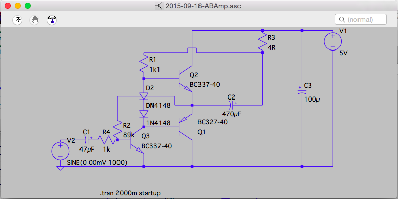

von Dirk K. (dekoepi)
Für einen schnellen Test und wenn es kein hocheffizienter Class-D-Amp
sein soll, geht auch ein einfacher, diskreter AB-Amp. Mono sollte ja
schon reichen, und das macht erstaunlich guten Klang. "R3" sollte hier
den Lautsprecher/Kopfhörer simulieren.

von Stefan F. (Gast)
@Dirk K.
Deine Transistorschaltung ist ja ganz nett, wenn man sich mit den
Grundlagen beschäftigen will. Aber ein LM386 ist kleiner, billiger,
robuster und klingt besser. Und man kann ihn quasi überall kaufen.
Bei Reichelt kostet er 22 Cent - und Reichelt ist nicht gerade billig.
Stefan Us,
Ich habe mir das Datenblatt zuvor gar nicht angesehen, sondern einfach
einen Vorschlag gemacht, was so mit Wald-und-Wiesen-Komponenten, die man
eigentlich immer rumfliegen hat, machbar ist. Die Kosten hatte ich dabei
nicht vor Augen.
Aber so ein MSOP-8-Baustein für so wenig Geld klingt wie eine gute
Alternative, wenn man nicht selber löten mag.

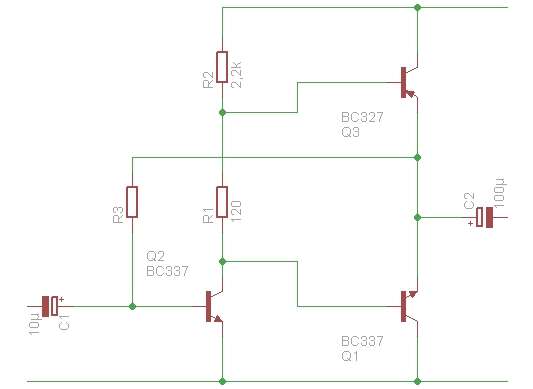

von Nils S. (kruemeltee) Benutzerseite
Akustische Rückmeldung klingt nach ganz einfachem PWM-Piepsen. Dafür
reicht allemal ein einzelner Transistor.
             | | (1k Vorwiderstand Kopfh.)
E             |
i           |/
n ---|1k|---|\   BC547
g             |
a             |    10µF
n             °----||----° Ausgang
g
             -----------° GND

Naja, ein LM324 kann bei 5V 0...3,5V am Ausgang. Für die typ. 40mA also
knapp 90 Ohm Last. Da dann einen 8 Ohm mit Vorwiderstand?
Ich mache ja auch viel Unfug, aber die Kombi würde mir nicht einfallen.
Er hat einen µC mit DAC und will da auf einem Kopfhörer Signaltöne
ausgeben und das mit wenig Aufwand.
Da dürfte entweder einer der kleinen Kopfhörerverstärker-ICs oder ws
simples diskretes passen.
Die Japaner waren da früher immer sehr sparsam in ihren Taschenradios...
der 120 Ohm bestimmt den Ruhestrom, der kann klein (1mA) sein,
Pbernahmeverzerrzngen haben damasl nciht interessiert, niemand hat ein
Taschenradio wirklich bei kleinen Lautstärken benutzt.
Der Basiswiderstand des Treibers irgendwo bei 200k so auswählen, daß die
Emitterspannung der Endstufe Ub/2 beträgt.
Ich habe keine dimensionierte Schaltung mehr zur Hand.
Gruß aus Berlin
Michael
von ArnoR (Gast)
Zum Beispiel bei deiner Schaltung hier. Die wurde weiter oben schon mal
richtig gezeigt. (Q3 und Q1 sind vertauscht).

von Michael U. (amiga)
ArnoR schrieb:
Du hast ja leider so recht... :(
